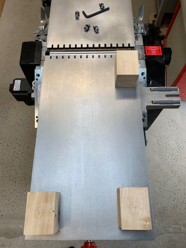

Voilà, tout est dans le titre. Je viens de reprendre les réglages de ma HC260 nouvellement reçu avec une règle rectifiée veritas. Donc dans l'ordre j'ai:
  • posé ma règle sur la table de sortie et fait un sorte qu'elle soit "parallèle" à l'arbre (j'ai 0.9 d'un côté et 0.95 de l'autre)
  • en suite j'ai réglé mes fers par rapport à ma table de sortie. ils sont nickels et font avancer d'environ 3mm le tasseau que je pose dessus
vient ensuite l'étape où je dois régler ma table d'entrée par rapport à ma table de sortie...et là j'ai beau regarder de tous les côtés, je ne vois pas de système de réglage pour cette table... et elle n'est pas DU TOUT coplanaire avec ma table de sortie.
j'ai besoin d'un coup de main...

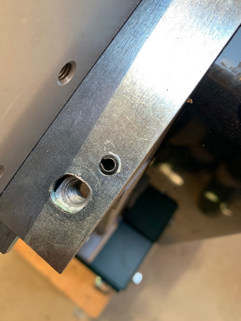

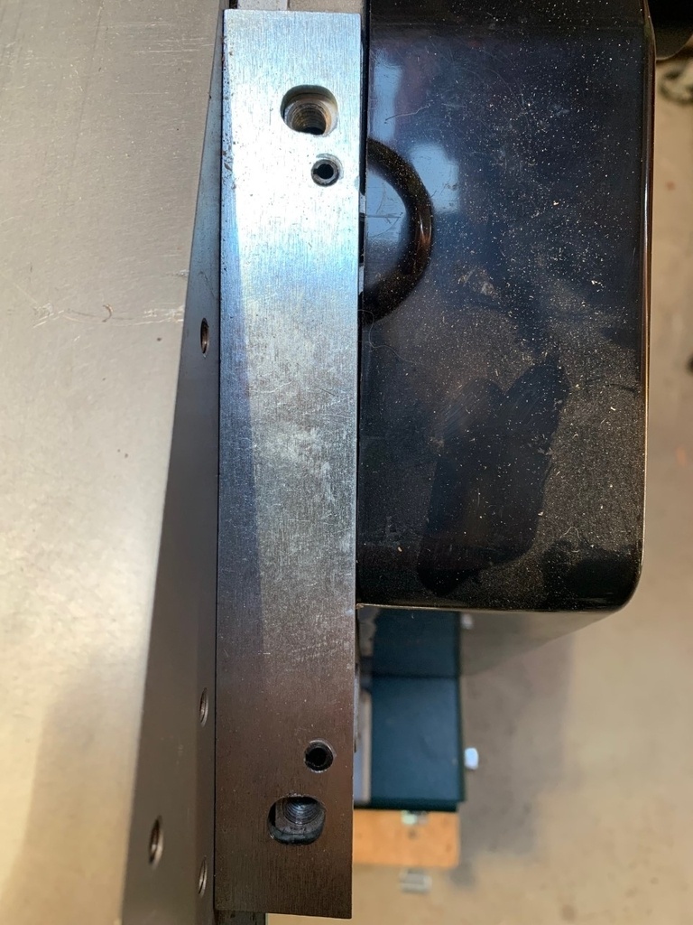

La table d'entrée est réglable mais il faut la démonter complètement.
Une fois sortie, il faut démonter ses patins en acier ( en rouge sur la photo) et intercaler des cales d'épaisseur adéquate entre les patins et la table pour la mettre coplanaire à la table de sortie.
J'ai utilisé un adhésif en alu d'épaisseur 0,05mm , on l'aperçoit sur la photo.
Ça reste une vrai galère a faire, je m'y suis repris x fois pour obtenir un résultat à peu près correct, Sachant qu'à chaque fois faut démonter la vis de réglage de hauteur de la table d'entrée, c'est un vrai bonheur... et la bonne nouvelle, c'est que ça se dérègle quand on déplace le rabot degau 😂, donc a refaire fréquemment..

ensuite j'ai tenté de démonter complètement la table d'entrée, y compris la vis de réglage de profondeur... et ben là pas moyen d'enlever complètement la table car je ne peux pas retirer les petites vis fendues noires... il faut un outils spécial ou quoi ? j'ai l'impression que je vais péter mon tournevis plat en forçant... (ou la vis)
c'est quand même dingue de devoir venir intercaler de bouts d'alu pour régler la machine...ça équivaut à dire qu'ils n'ont pas prévu de réglage pour cette table non ?
Euh ça ressemble plus à des goupilles qu'à des vis donc normal si ça tourne pas

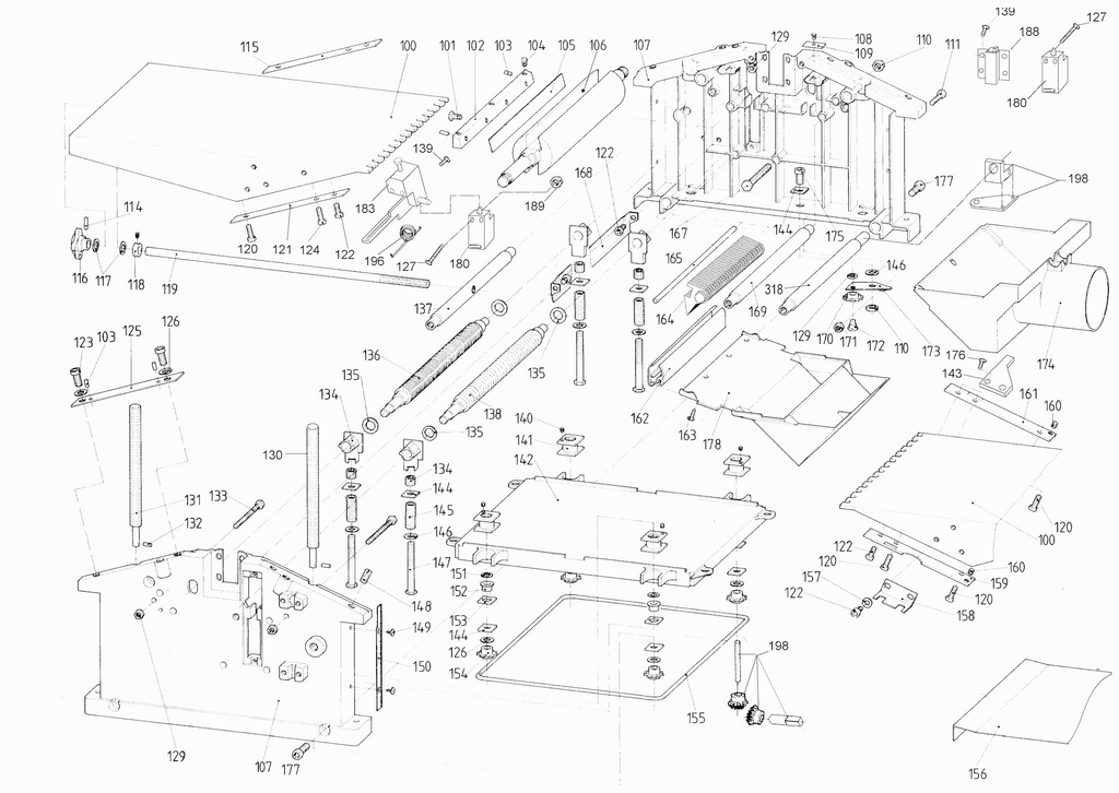

nikodoc c'est pas impossible mais en regardant l'éclaté de la machine je ne pense pas qu'il faille toucher à cette plaque(125). Je pense que le réglage doit pouvoir se faire au niveau des vis 120,122 ou 124 en faisant glisser la table hors de son logement.
nikodoc
je pense que ces vis maintiennent simplement les plaques 125 et 121 à la table d'entrée, elles sont dans le vide en dessous donc les dévisser ne fera pas monter la table. elles sont serrées à fond

C'est des goupilles fendues, ça vient petit à petit normalement, elles restent dans la pièce acier et sortent de la partie alu.
Essai avec une lame de couteau que tu glisse entre la pièce acier et la pièce alu, et ensuite remplace la lame par un tournevis fin
En faisant levier , ça devrait venir

Parceque tu ne les a pas mise au bon endroit. Elles doivent être prises entre la table d'entrée et son patin en acier visé dedans par les 2 vis hexagonale et la vis cruciforme.
