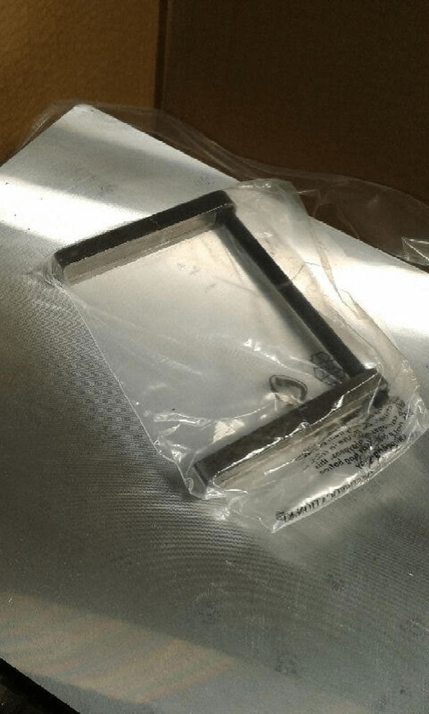

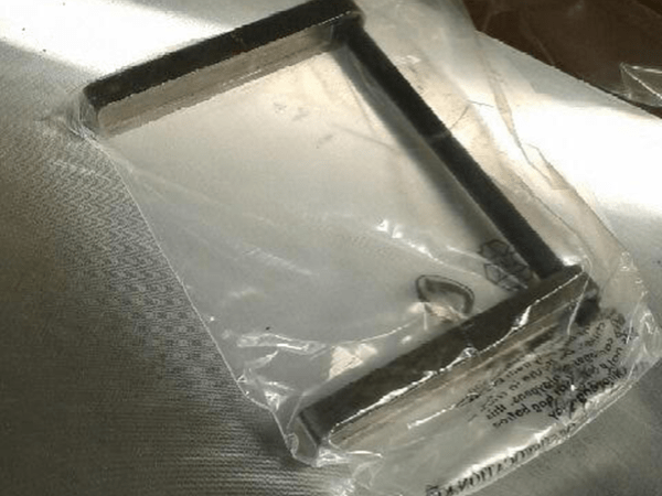

est ce que l'un d'entre vous a un modèle qui s'approche de cette rabo/dego ? j'ai besoin d'un gros coup de main pour la régler. je n'ai qu'une regle de maçon pour ça, des calles d'épaisseur et le positionneur de fer fourni se pose sur les tables pour régler les fers donc il est inutilisable (je ne sais meme pas comment m'en servir)

Ben en fait si ton positionneur de fer se fixe sur la table de sortie, c’est pas si mal… les fers doivent être positionné par rapport à la table de sortie. Il te restera à régler la table d’entrée parallèle à la table de sortie.
Si tu règles tes fers par rapport à l’arbre il faut ensuite régler les 2 tables…
Après reste à voir si une fois réglés en mode dégauchissage les fers seront parallèles à la table de rabotage.
