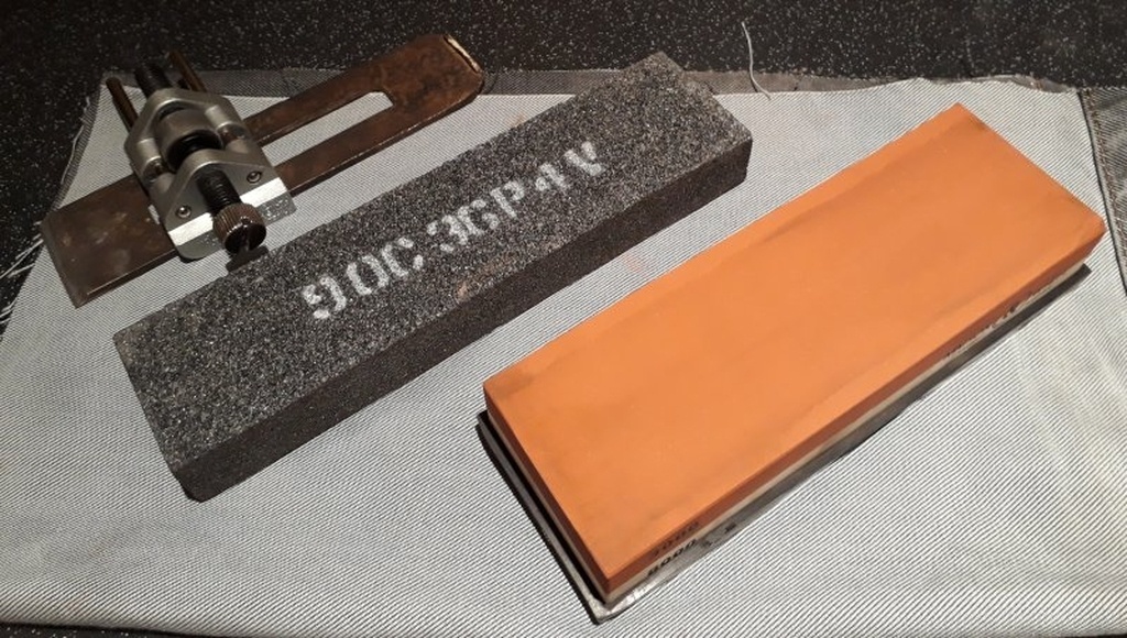

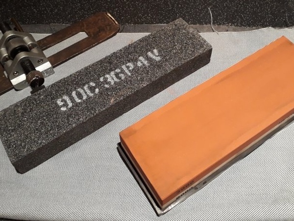

Je viens de mettre 1h à comprendre pourquoi le fer de rabot que j'affûtais s'arrondissait sur les côtés (je croyais mal tenir le fer, malgré le petit support à roulette que j'utilise). La pierre est creuse, et pourtant je ne l'ai pas beaucoup utilisée, croyez-moi !
Il faut donc la redresser. J'ai une pierre qui m'a été vendue pour dresser les meules (la grise sur la photo), est-elle utilisable pour la pierre ?
Et surtout, pouvez-vous m'indiquer comment on s'y prend ?
J'ai essayer de donner deux ou trois coups de pierre à redresser sur la pierre à affûter, comme prévu ça usine les bords mais ça laisse des stries importantes. Y a-t-il une manière de faire particulière ?
D'avance merci pour vos réponses !

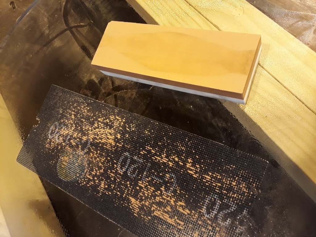

Bon alors comme il faut bien se lancer, j'ai utilisé la méthode de l'ami Oak (c'est un abrasif que j'avais acheté pour poncer le plâtre, apparemment en grain 120, et qui accepte l'eau. Sur une vitre épaisse récupérée, qui me sert de marbre, et ça marche bien.
Je n'ai as eu besoin de tracer des traits sur la pierre parce qu'elle est tellement crad qu'on voit très bien s'il faut continuer !
Après, ce qui m'a surpris, c'est que j'ai affûté brièvement mon fer de rabot, et qu'il a fallu à nouveau dresser la pierre. J'en déduis qu'il faut le faire à chaque fois (ou que ma pierre est très friable !)
En tout cas un grand merci pour vos réponses !
NB : je n'ai utilisé que cet abrasif (je n'ai pas augmenté en finesse) et en faisant des mouvements rotatifs cela ne laisse pas de trace. Je ne sais pas si cette méthode est suffisante mais ça a bien marché et n'a pas empêché l'affûtage du fer de ciseau ensuite.

Salut, ta pierre à dresser est surement de grain bien trop gros pour aplanir une pierre à affûter et elle me semble aussi trop petite. Une pierre à dresser idéalement doit être plus grande que la pierre que tu souhaite aplanir et l'opération se fait mouillé et non à sec.
Si ta pierre est inadaptée, tu peux aussi le faire à sec avec du papier à poncer fin voir très fin (320 à 800) en le posant sur une surface bien plane (un marbre idéalement). Ce n'est pas parfait mais bien mieux que rien ou qu'une mauvaise pierre à dresser.
