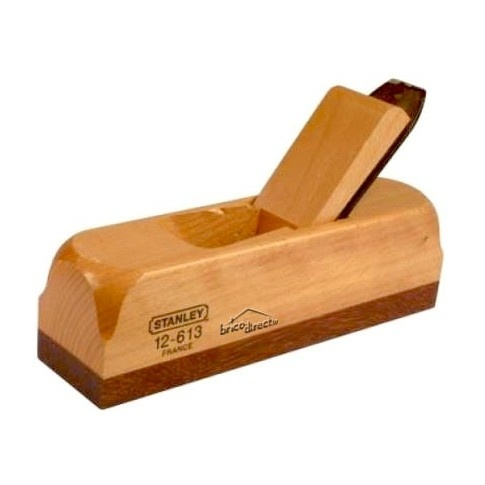

Est-il possible de retoucher la planéité d'un panneau précédemment réalisé, défaut d'affleurage des joints, avec un rabot à main, et si oui, lequel ?! Varlope, riflard ?

hello , l action de finition à l ancienne se nomme replanissage , il se fait au rabot à mains (bois ou métallique) très affûté et fer contre-fer très ajusté , très peu de fer ,en travaillant en demi travers pour une coupe fauchante .
pour la finition d assemblages de cadre de porte ou de bois retords par exemple , il faut faire un travail légèrement circulaire avec le rabot !
Mais bon cela s apprend ! il faudrait qu un ancien te montre .
S il ne s agit que d un affleurement , le riflard "stanley" bien affûté fonctionne aussi !

Après si tu veux investir moi je fais cela avec un n°4 low angle réglé et utilisé comme le préconise sylvainlefrancomtois, mais comme sur un low angle il n'y a pas de contre-fer je me contente d'une passe très fine avec très petite lumière et souvent une lame à 50°
