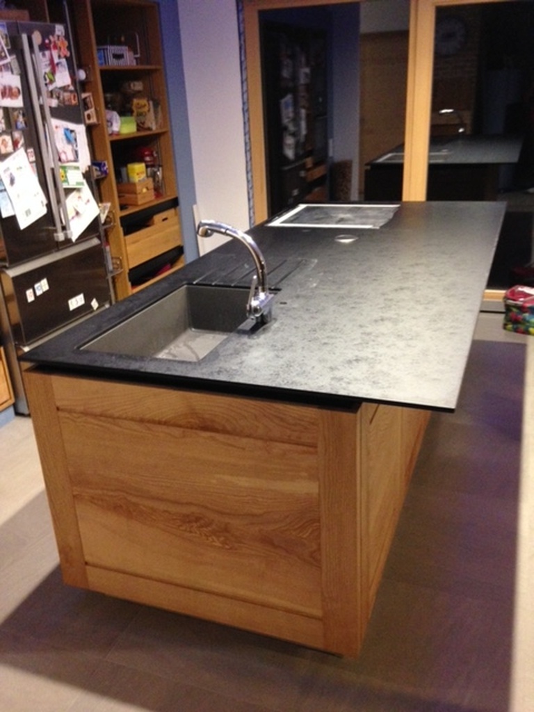

j'ai réalisé mon plan de travail de cuisine 1200x2400 avec du Polyrey (COMPATC FUS 12.5 3070 X 1320 MONOCHROM TEINTE DANS LA MASSE) 650€, le devis pour le faire faire était de 1700€.
Il a un porte à faux de 25cm pour le coté bar.

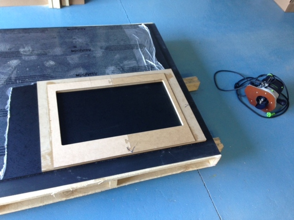

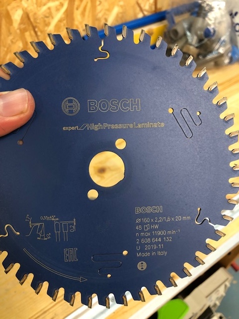

  • predécoupage avec Festool TS55 + lame Bosch 2608644132

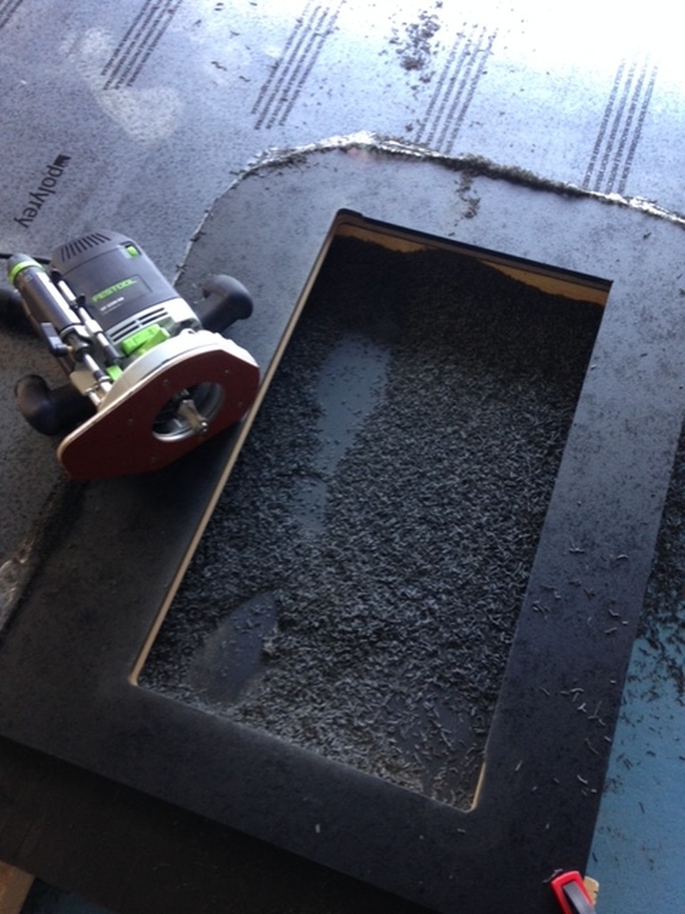

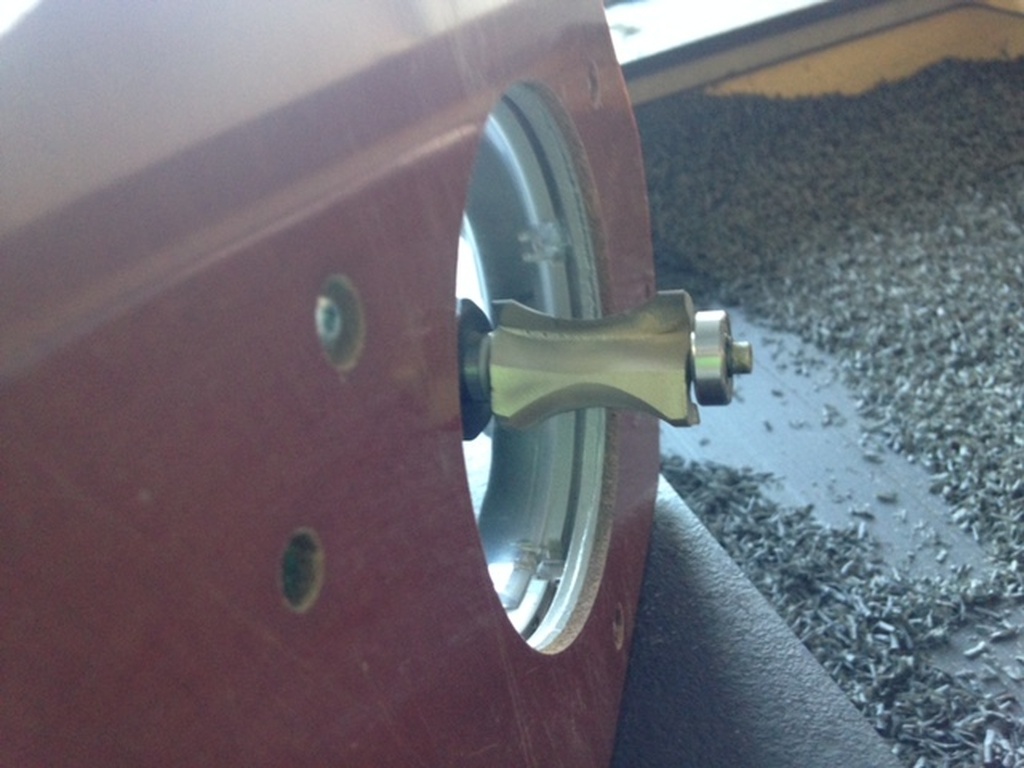

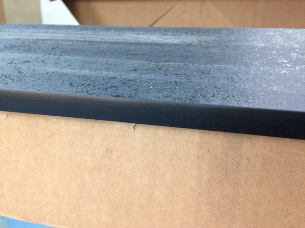

  • contournage avec fraise concave (pour avoir un chant légèrement arrondi) + gabarit MDF pour : les trous (impossible à la mèche à façonné), découpe évier et plaque, pour l'extérieur (avec de grandes bandes de MDF). Les gabarits sont maintenu avec du double face.
    Pour la découpe des plaques de cuisson, cela a été fait sur place, car j'avais peur d'une casse lors de la manipulation du panneau.

  • les chant on été poncés en plusieurs étapes : rotex 120 et 180 / main 180, 220, 240 et 600 . C'est l'opération la plus longues, mais indispensable car la fraise laisse des stries verticale.

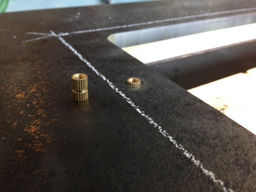

  • perçage très facile avec foret métaux affuté, j'ai inséré des inserts filetés laiton pour la fixation de l'évier par le dessous.

Pas de casseroles chaudes comme le préconise le fabricant (seul le granite, et peut être le marbre résiste a cela).
Pour les rayures, j'ai fait des test sur les chutes, et malheureusement cela se raye (mais sans commune mesure avec les résines synthétique type Corian). Je pense que c'est le matériaux le plus dure qu'il est possible de travailler avec les machines à bois.
ce qui est géniale pour moi c'est :
  • que ça craint absolument pas l'eau sans aucun traitement (chant apparent autour de l'évier qui est encastré par le dessous)
  • aucun liquide ne le tache, ça se nettoie très facilement (attention j'ai panneau de la marque leader dans le domaine avec des traitements spécifiques)
  • je peux le travailler avec les machines à bois (moyennant l'achat d'outil)

J'ai entendu que le stratifié compact désaffutait très rapidement les outils de coupe. Quelle est ton expérience ?
Quelle fraise as-tu utilisé ?
Je me demandai si une fraise à coupes hélicoïdale serait plus adaptée. As-tu envisagé cette solution ?

Je ne trouve pas la fraise concave sur internet.
Ou l'as-tu trouvé s'il te plait?
Seb1284
Aliexpress / fraise ARDEN (désolé je ne retrouve plus le lien exact)

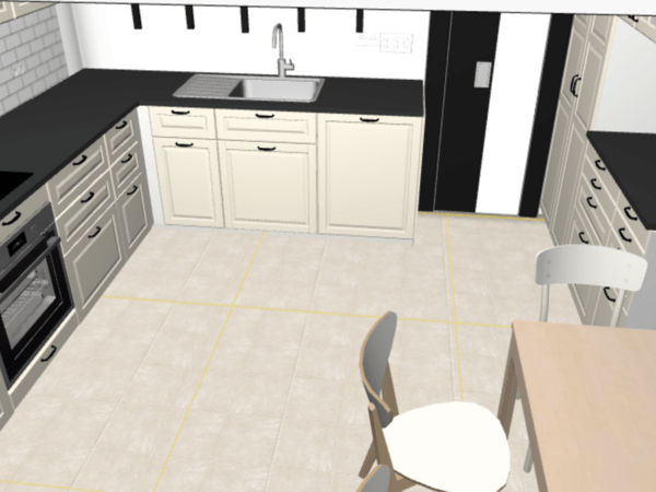

J'ai souhaité commander mon plan de travail chez Leroy Merlin, il fallait l'équivalent de deux panneaux, soit 440 euros environ. Le devis proposé dépassait les 1400 pour faire donc une découpes (Evier) et l'assemblage d'angle, ainsi qu'un petit plan de travail pour le "meuble café"
J'ai donc commandé les panneaux "brut", et je compte me lancer dans les découpes.
J'ai une scie circulaire BLACK & DECKER KS1400L (1400watts) qui prend des lame de 190mm et 16mm d'alésage
J'ai donc repéré les lames suivantes
Est-ce qu'elles vous semblent adaptées ?

Les lames de scie sauteuse classique "clean wood" de chez LIDL fonctionnent bien même si il faut être un peu plus patient que la lame spéciale LPL de chez Bosch,
Il est préconisé d'utilisé des lames "métaux" sur l'emballage du plan de travail.
Quand à la découpe ou ça jointe, l'angle du L, j'ai galéré,
J'ai utilisé la lame Bosch
