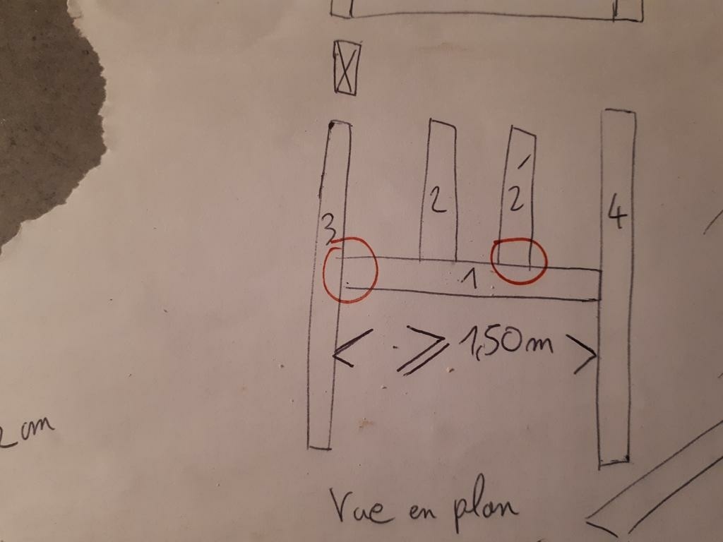

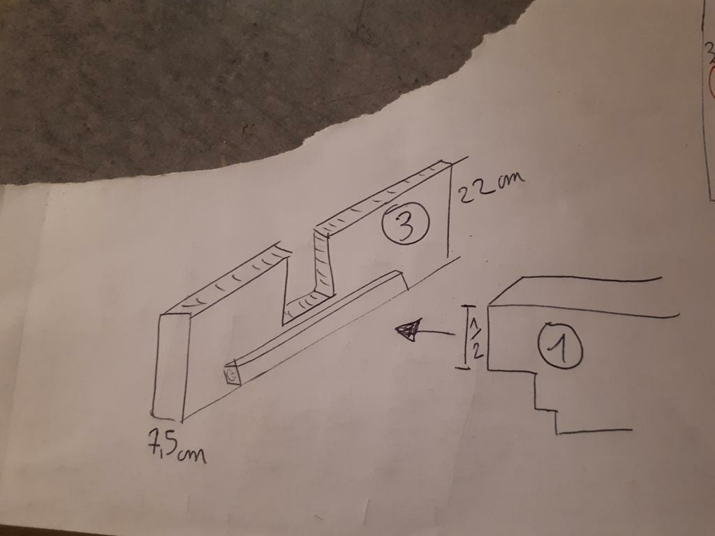

Amis professionnels menuisiers, pourriez vous m'aider en me donnant vos avis sur le meilleur assemblage pour des trémies d'escalier de grande portée?
(sans sabot métalliques bien sur...)
Je vous joint un croquis
Je cherche des assemblages pour des grandes trémie supérieur à 1.5m par exemple.
En imaginant que toutes les solives soient en 7.5*22cm
longueur pièce 3 et 4 3m
longueur pièce 2 et 2' 1.5m
longueur pièce 1 2m
trémie 1.425 m x 2m
Merci à tous
Guillaume

assemblage à paume avec repos
bonjour je commence déjà a doubler les deux madriers qui vont tenir le chevêtre
je ne diminue jamais la section au niveaux de l' assemblage
je peux travailler sur tasseau mais je met une pièce en métal qui passe sous le chevêtre et qui remonte par coté et est fixé sur le dessus des madriers
de faire un travail comme vous l' avez dessiné est inapproprié et contraire aux règles élémentaire de la statique
car vous diminuer la résistance de votre madrier de 60 pour cent
et avant de travailler je fait un calcul pour justifier mon plancher
bien amicalement le charpentier de service

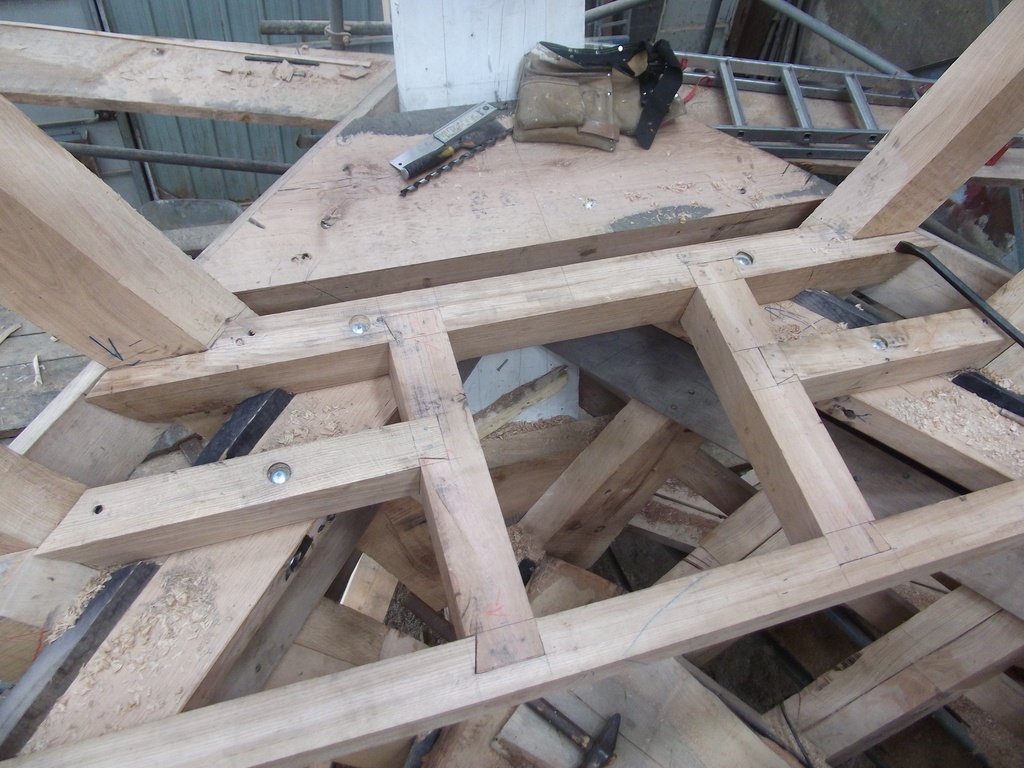

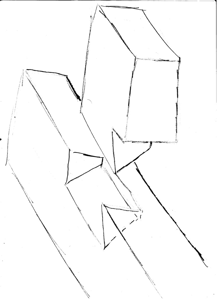

en charpente marine nous faisons des demie queue d'aronde en biais avec repos .rapide à executer et tres resistant.
campion
l'avantage avec queue d'aronde classique c'est que l'on affaiblit pas la poutre ou l'on fait les queues femmelles.
campion
voici une photo et un shéma pour plus de clartée
