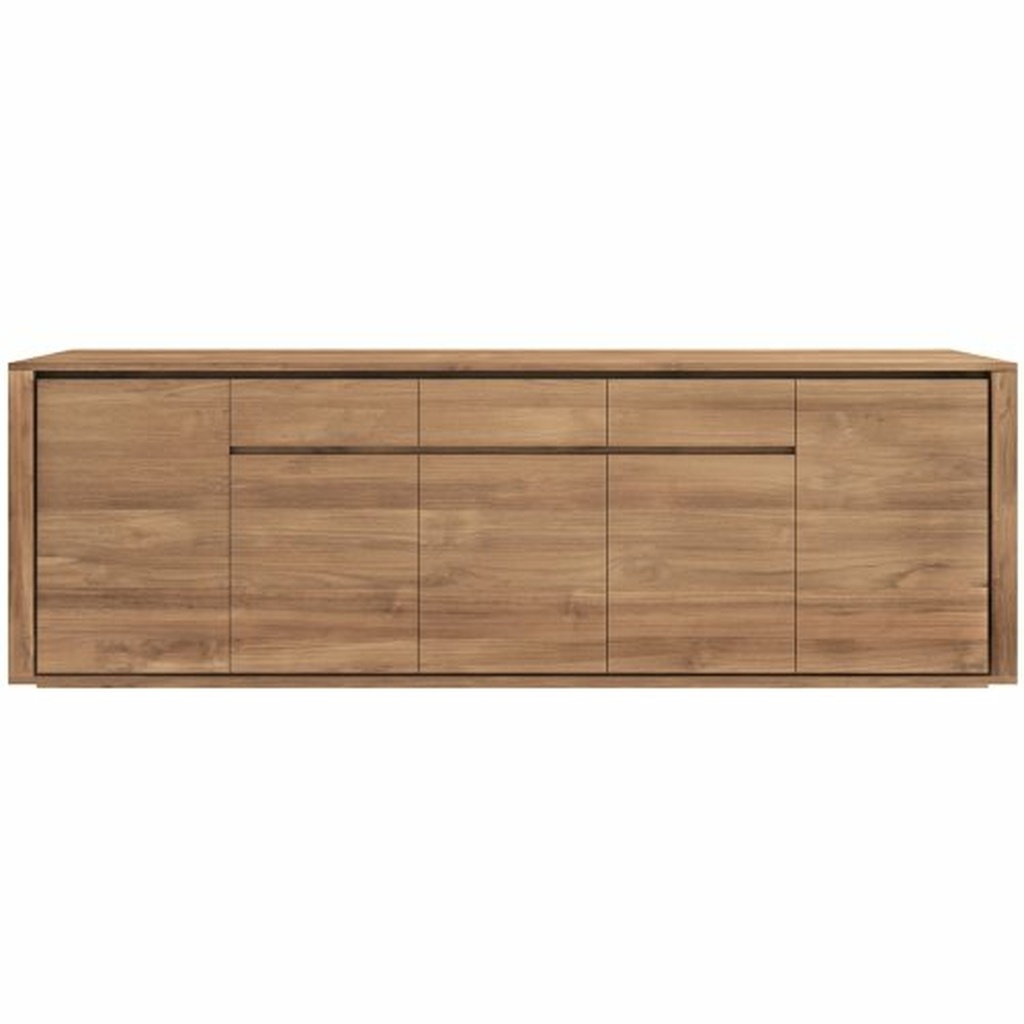

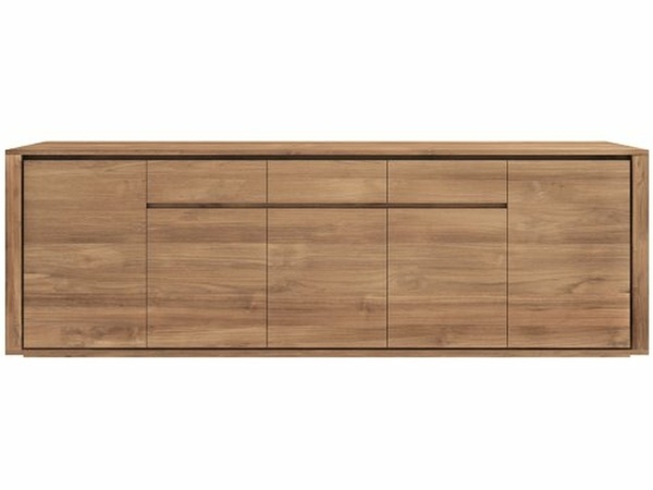

Voici le meuble qui me sert d'inspiration.

Je pensais assembler les différents panneaux avec des lamellos.
Pour le sens du fil, c'est plutôt comme sur la photo et non mon plan.
Le meuble sera en massif, 25mm pour les plateaux inf et sup et le côtés. 20 mm pour les panneaux intérieurs et les portes.
Pour les dimensions: h900 L2480 P556, sans la base de 20mm de hauteur.

Pour l'esthétique je voudrais plus me rapprocher du 2ème exemple, je ne souhaite pas voir mes montants et traverses.
Je vais refaire un plan avec une structure à l'intérieur et mes panneaux de noyer qui viendront tout recouvrir.
Pour la structure, j'ai du pitchpin, est-ce que cela peut convenir?
Pour l'orientation des pièces je souhaite faire les portes et tiroirs dans un seul panneau pour garder la continuité du fil du bois, il n'y aura donc pas de cadre.

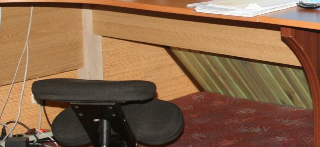

Pourquoi pas... ou, comme ton meuble sera en noyer massif, une simple planche horizontale sur tout la longueur, à l'arrière en haut (cf. image). Une planche de 20 cm de haut, c'est déjà hyper costaud. La planche tient la structure, ce qui ne t'empêche pas de mettre des panneaux plus fins (et pas forcément en noyer) pour fermer l'arrière.
