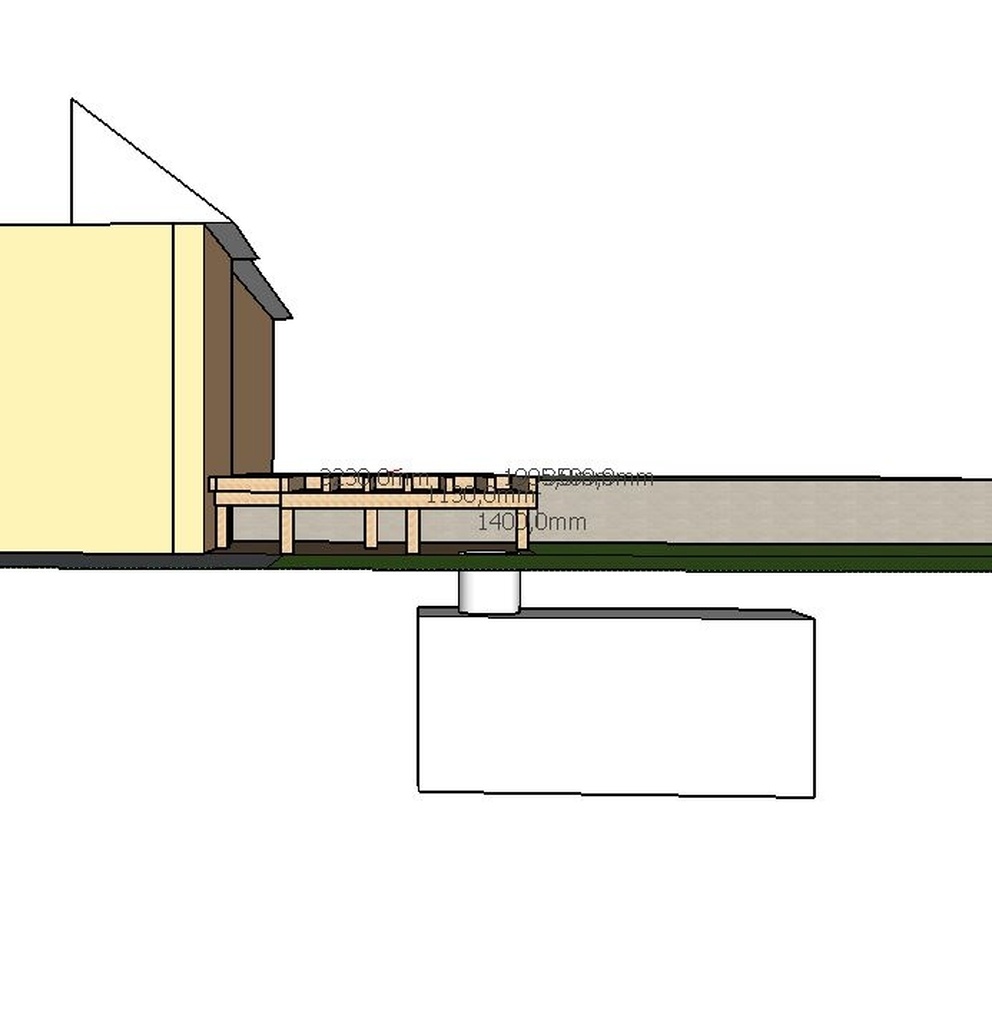

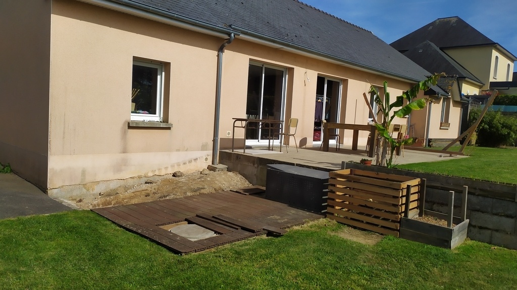

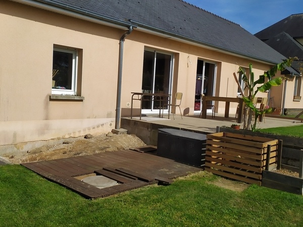

Je souhaite construire une terrasse surélevée ( environ 65 cm), qui accueillera une future pergola avec sa cuisine d'été, mais j'ai quelques contraintes et je manque certainement de connaissance.
Ma plus grosse contrainte est la présence d'une cuve à eau enterrée (60 cm), qui se situe sous l'un des coins de la terrasse, ce qui m'empêche d'y placer un poteau (je crois). J'ai peur que la cuve ne résiste pas au poids de l'ensemble.
L'idée est de me retrouver à la même hauteur que mon autre terrasse donnant sur notre salon.
Voici quelques images pour mieux vous présenter le projet.

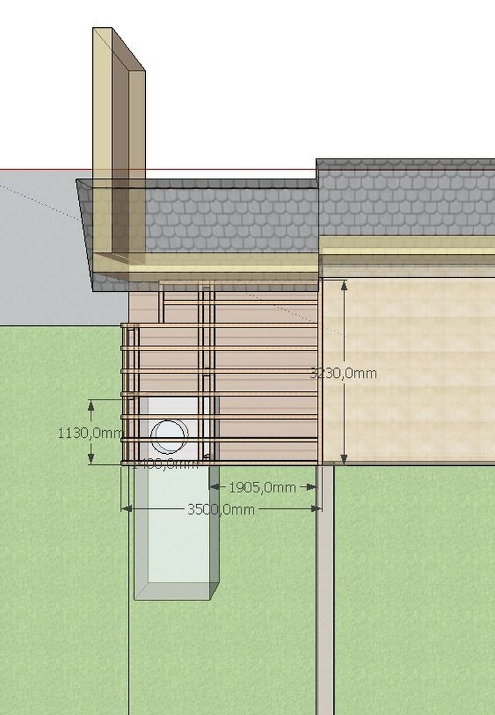

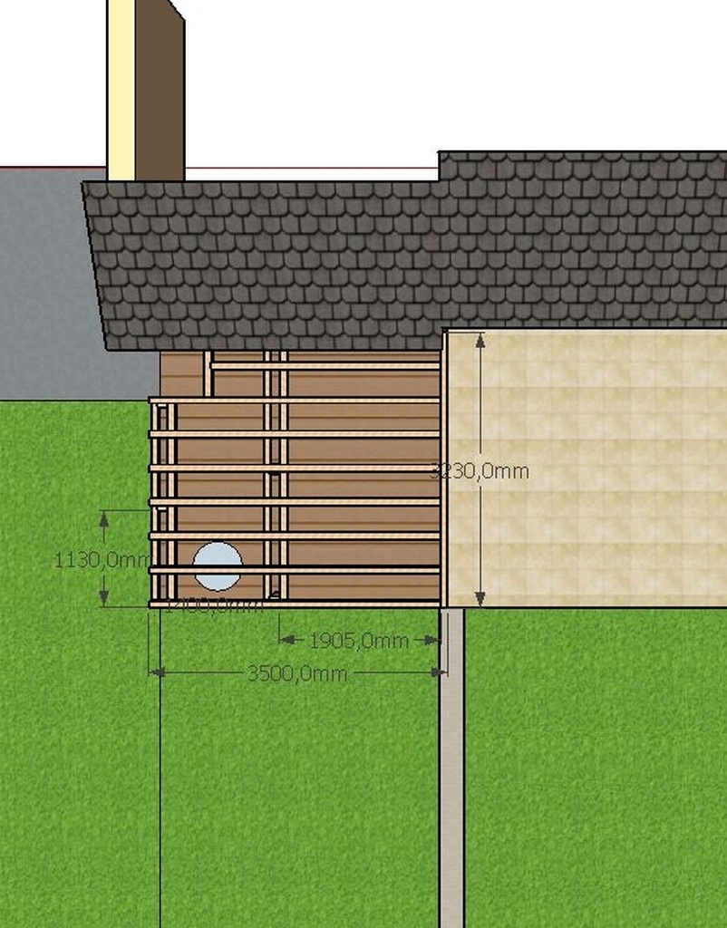

Puis-je procéder de la manière suivante?
Une muralière le long de ma terrasse supérieure.
Une poutre porteuse à environ 2 m.
Une seconde poutre, au bout (3.50m) mais qui ne fait pas toute la largeur, espace prévu pour un escalier le long de la maison, et le fameux porte-à-faux dû à la cuve enterrée.
Des solives tous les 40 cm pour poser les lames de terrasse (certainement en douglas)
Pourquoi ne pas inverser et mettre l'escalier au dessus de la trappe de la cuve ? En faisant quelque chose d'amovible il est encore possible d'utiliser la trappe et il n'y a plus de problème de Porte à faux

Effectivement c'est une solution que j'avais envisagé mais je souhaite arriver sur l'enrobé et pas sur la pelouse, pour accéder à notre poubelle qui est sur le côté.
Mais c'est une idée qui mérite encore réflexion.

Apachouille ah bah justement si le point d'eau est le long du mur de la maison autant ne pas mettre la circulation le long de ce même mur. Quitte à refaire quelques m d'enrobé pour rejoindre l'escalier
Je pense qu'il faut aussi penser les fondations tout ça va peser très lourd et il va falloir bien stabiliser l'ensemble.
Je ne suis pas spécialiste mais en tant qu'ingenieur je serai tenté de concevoir ça comme un ensemble où les poteaux de la pergola descendraient jusqu'au fondations et soutiendraient également la terrasse.

Je rejoins les précédents commentaires. Et pourquoi prolonger un peu la terrasse vers l'enrobé pour pouvoir mettre un poteau à côté de la cuve ?

Bonjour, l'idée était de garder une continuité avec le pignon de la maison pour l'esthétique.
Et je ne veux pas trop déborder pour garder un passage pour ma remorque.
Mais je vais y réfléchir sur sketchup pour avoir un visuel.

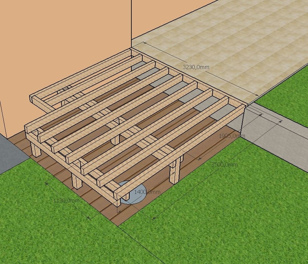

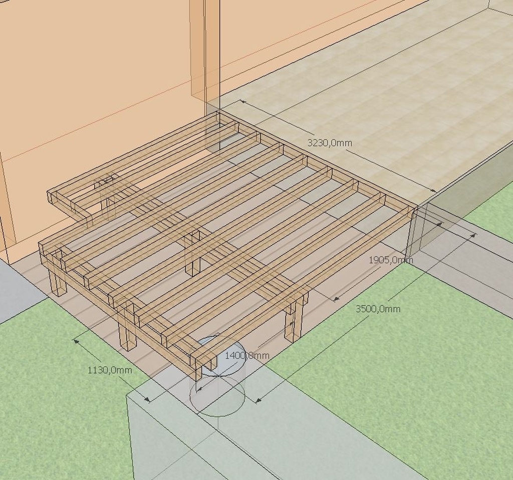

J'ai eu la confirmation par une personne du métier que je pouvais mettre un poteau au dessus de la paroi de la cuve béton. Après le calcul des charges, la cuve peu largement le supporter. Cela n'aurait pas été le cas si elle avait été en poly...je ne sais plus quoi.
Mon plan à évoluer et j'ai maintenant d'autres interrogations.
Toutes la structure sera en douglas, 63175 (muralière, solivage et poutre porteuse). Les poteaux seront en pin classe 4 120120 (de la récup).
Dans les 2 cas:
En rouge les muralières fixées par scellement chimique.
En vert les poutres porteuses. 4 mètres
En jaune les poteaux (sur plots bétons et platine réglables) 60 cm.
Couleur bois le solivage.3,50 mètres.
Mes interrogations sont les suivantes:
Est-il nécessaire de doubler les poutres porteuses (différence entre V1 et V2).
Est-ce que je peux mettre qu'un seul poteau sous les poutres porteuses? Fixation avec sabot dans le mur + 1 poteau au centre et 1 à l'extrémité).
Est-ce qu'il y a une meilleure solution au niveau de la conception entre la muralière côté maison et les poutres porteuses?

Pour le solivage, ça me semble surdimensionné.
En pose simple lambourdage sur plots on utilise couramment du 46x68 posé à plat sur des plots espacés de 80-100 cm.
Ici on a 1,75 m d'entraxe, du 68x120 suffirait largement.
Pas besoin à mon avis de doubler les poutres 63x175.
Je garderais 3 poteaux, c'est plus simple qu'un sabot dans le mur.
A quoi sert la muralière côté maison ? C'est une lambourde posée sur la panne ?
Apachouille
La scierie ou j'achète le douglas ne fait pas de 68120, le plus proche serait 75150.
Je suis d'accord pour les 3 poteaux mais le sabot me permet de gérer le contreventement.
Effectivement la muralière côté maison n'a pas vraiment d'utilité, je pense que je vais la fixer comme les autres solives.
D'ailleurs je pense les fixer avec des vis de 8*300, 1 sur chaque poutre.
Est-ce la bonne méthode?
