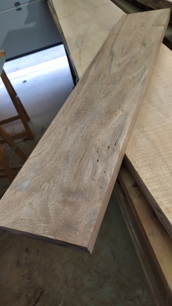

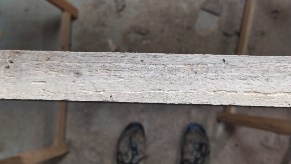

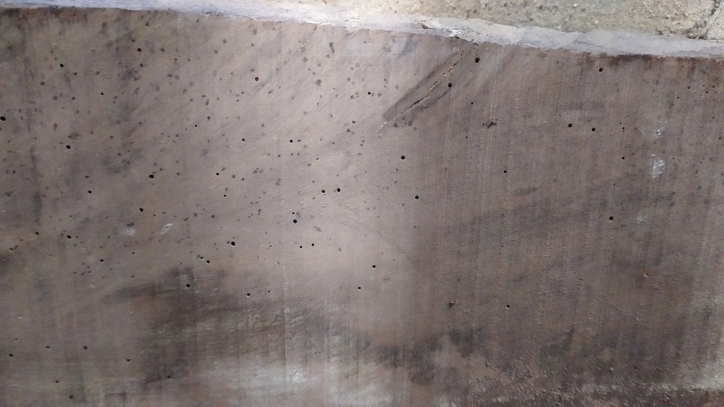

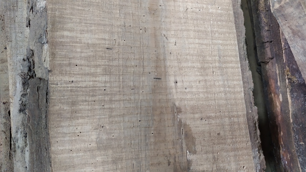

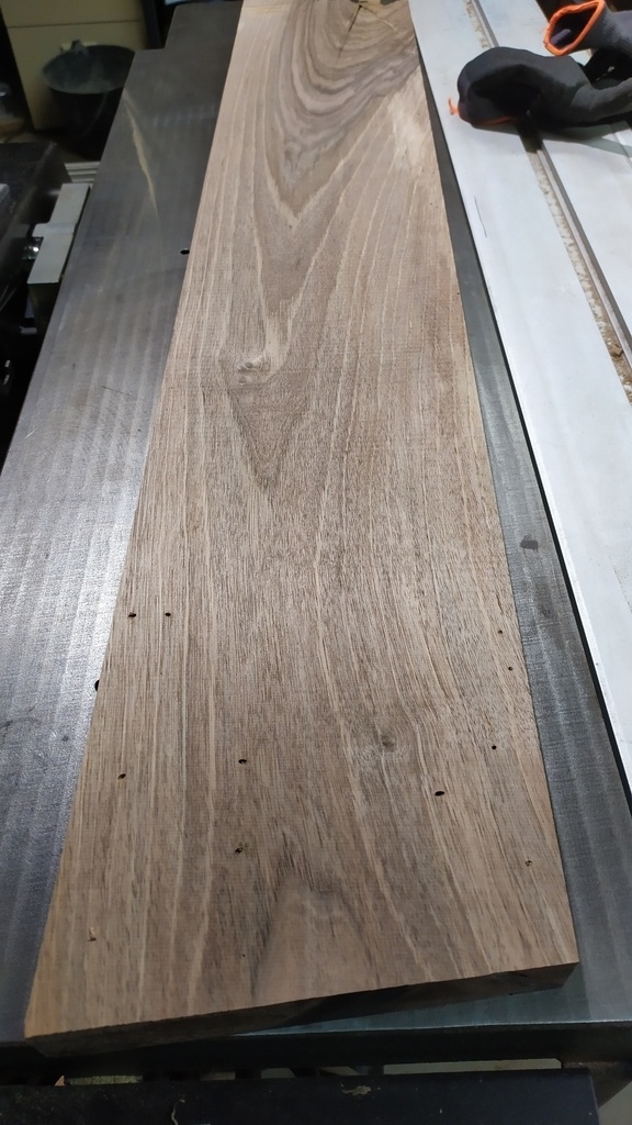

j'ai acheté 1m3 de noyer (30 ans de séchage) à un menuisier à la retraite.
Lors de l'achat j'ai vu quelques trous de vrillettes mais au débit et rabotage il y en a plus que prévu.
Est-ce que mon bois est toujours utilisable, je souhaite faire un plan de travail (cuisine) et un bahut pour ma salle à manger?
Quel traitement dois-je faire sur le bois et combien de temps avant son utilisation?
Voici quelques photos dont une rabotée
si c est vraiment de la vrillette il ni a qu'un solution malheureusement c'est d 'éliminer purement et simplement les parties du bois infestées , je ne connais pas d autre solution
c est pourquoi je fais étuver mes noyers après sciage ce qui remonte la couleur et tue les bestioles
à la réception je repasse un coup de xylophène en les empilant bois sur bois et en les bâchant 2 a 3 semaine , ensuite je les rablette une fois parfaitement sec je les utilise
et je surveille mon stock de noyer comme le lait sur le feu
des que l on voit un trou sauf si il est bordé de noir il ne faut pas acheter
se chauffer avec du noyer est un luxe, par contre si le loup rentre dans la bergerie il faut se méfier du restant des stocks
rassurez vous vous n'êtes ni le premier ni le dernier par contre plus les bois sont anciens sauf l' acajou plus il y a de risque
un bois de 30ans est un bois à risque et il n'est pas plus sec pour autant
bien amicalement
rien ne vous dit que les vrillette n ont pas pas déménagées a la cloche de bois , et qu'il y a encore de l activité , si elles sont parties vous confiner votre bois pour éviter une prochaine contamination
je ne croit pas beaucoup a l efficacité de élévation de température dans votre cas

Personnellement, si l'intégrité mécanique du bois n'est pas affectée je l'utiliserais après avoir traité le bois.
Et c'est la question...
Pour cette quantité de bois et s'il s'agit de Anobium punctatum ou vrillettes j'essaierai un traitement thermique car je n'aime pas les insecticides chimiques autres que les huiles essentielles.

L'aubier du noyer est particulièrement sensible aux attaques de xylos, il faut être très vigilant.
Je ne sais si je fais bien, mais quelques trous ne me dérangent pas, je bouche et surveille l'évolution. Par contre, là, tu dois enlever une partie importante, les photos montrent des galeries qui risquent d'altérer fortement la résistance mécanique de ton bois.
