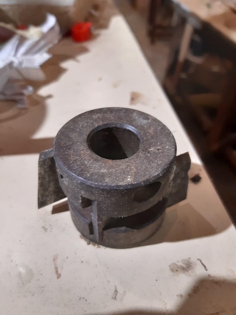

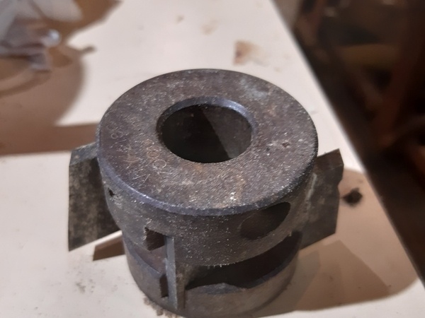

débutant et récent propriétaire d'une Kity 627, je dispose du porte outil d'origine en 20mm. J'ai bien compris que le standard 30mm est la référence d'aujourd'hui, mais ne comprends pas ( désolé!) quels seraient les avantages à basculer en 30mm.
Je précise qu'à ce stade je dispose outre le porte outil en 20mm et l'adaptateur 30mm et très peu d'outils.
Accessoirement quels seraient les fers indispensables selon vous?

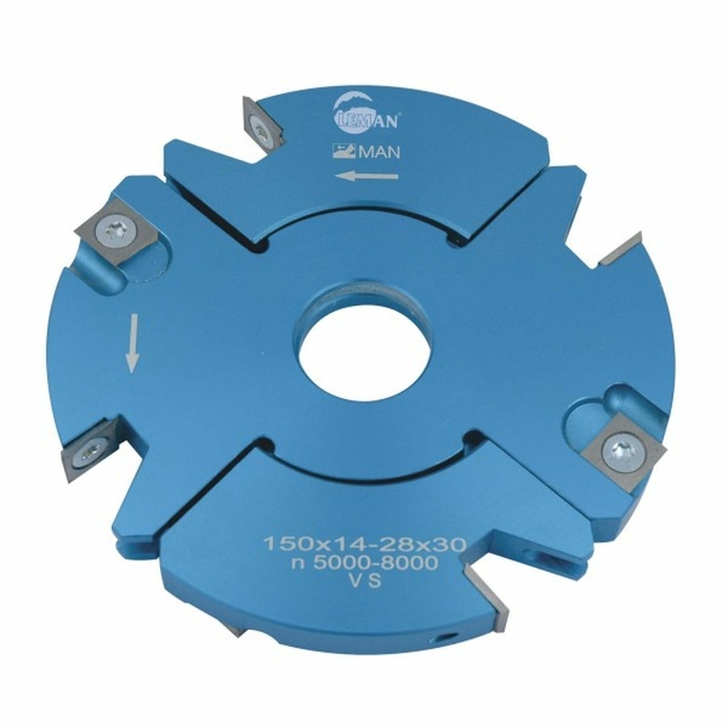

Je parle d'un manchon dans ce style là : Manchon 20-30mm,
J'ai aussi une paire de bagues mais ça ne fonctionne que pour des porte-outils assez hauts, pour des disques à tenonner ou à rainurer ça ne marche pas.
Si si ça marche pour les disques à tenonner, mais il faut 2 jeux de bagues. C'est ce que j'ai fait.
ogib
Je confirme, j'ai aussi le manchon d'adaptation 20-30 sur ma 627 sur lequel je monte notamment des outils à tenonner isocele (maintenant leman) du type ci-dessous. Aucun pbm jusqu'à maintenant

Le porte outil en 20mm ne doit pas être d'origine car à l'origine on utilisait l'arbre fendu... Si ton porte outil est compatible avec des fers standards de 40mm c'est tout bon pas besoin de changer. Par contre si tu dois acheter de nouveaux outils comme des disques à rainer ou des portes outils à plaquette prends en 30 car le jour ou tu changera de machine tu pourras toujours les utiliser ou les revendre.

En plus du PO que tu as, des disques à tenonner et à rainer sont très utiles, éventuellement une scie pour débiter du placage épais.Et bien sûr des bagues de réglage en 30.
Si si, le porte outil doit être d'origine : j'en ai un avec la 626 récupérée du grand père de ma femme. Il apparaît même sur la documentation d'origine que j'ai également pu conserver.

Pareil pour ma kitty, le porte outil est bien en 20, c'est d'origine.

Peut-être dois-tu prendre la question dans l'autre sens, à savoir partir des projets que tu veux réaliser, et voir quels fers tu peux encore trouver pour ton porte outil d'origine et quel investissement cela représente?
Les fers dans la lumière de l'arbre, c'est interdit depuis longtemps pour des raisons de sécurité. Tu n'en trouveras pas en vente.
Si c'est le PO de la photo, je ne pense pas que tu puisses encore trouver des fers qui se montent? Tu devras certainement te contenter de ce dont tu disposes.
Si c'est un PO qui accepte ce genre de fers luxoutils.com/...files-40mm.html, le choix est plus important.
Par contre, Pour un porte-outil récent, alésage 20mm, je pense que la hauteur maxi des fers est de 40mm. (ce qui peut aussi s'expliquer par la rigidité d'un arbre de 20mm / à un arbre de 30..)
Reste la question des disques à tenonner ou à plate bande que tu dois pouvoir monter avec l'adapteur. 20/30.

non c'est le standard KITY pour utiliser des fers kity qui entrent dans la lumière de l'arbre.
