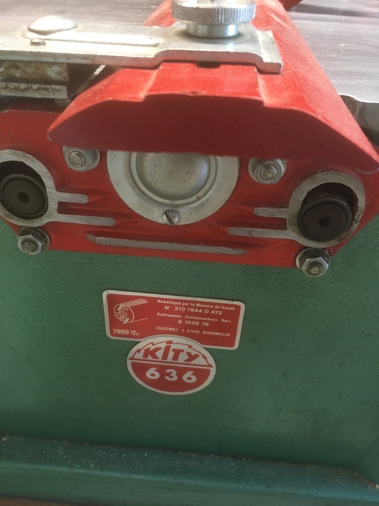

Bonjour à tous et à toutes ,

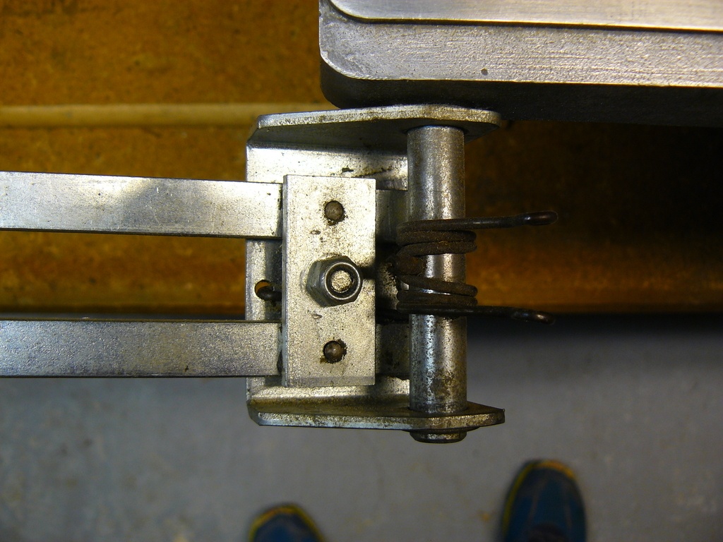

je suis circonspect sur le fonctionnement du protecteur cache lame de ma dégauchisseuse Kity 636 et en particulier de l'absence de force de rappel du bras ( dans les deux sens).Est ce dû à l'usure des ressorts ( mais où en trouver !?), à un défaut de montage ?
pour la compréhension du sujet quelques images en PJ
Merci pour vos réponses
ced21

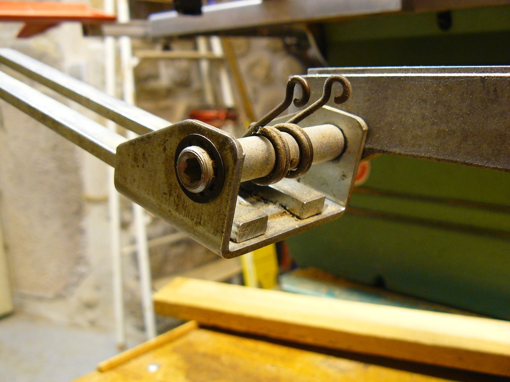

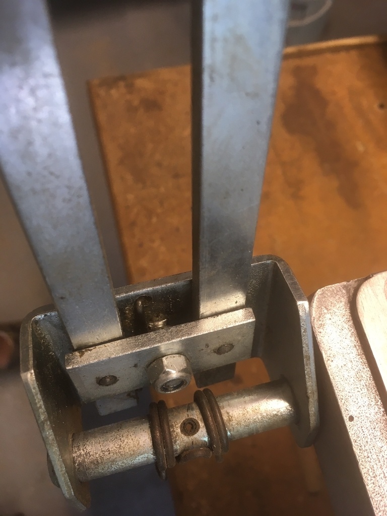

bonjour,
j'avais le même problème sur la mienne (même "série" et même protecteur). Il faut repousser la goupille pour qu'elle vienne dans la boucle du ressort et qu'elle permet ainsi sa mise en tension.
Tu retrouveras ainsi un protecteur "flottant".
Helviens
Je comprends mieux le principe , j'espère que çà ira un peu mieux , merci!
Zaza
Oui cela semble coherent vu le placement du centre du ressort et ce qui ressemble a une goupille ou 6pans sans tete cache dans l'axe du ressort

Je squatte le sujet et le relance. J'ai aussi une Kity 636 et je ne comprends pas le fonctionnement de ce protecteur de lame.
Il est lâche et n'est pas sécurisé.
Quelqu'un pourrait me faire une photo de l'installation des ressorts ?
Et si je voulais exagérer un peu, une petite vidéo du fonctionnement de ce protecteur de lame afin de comprendre comment il se comporte ?

Pour en trouver, rechercher ressort de torsion double, en filtrant par les image tu trouvera sans trop de problème un site ou t'en procurer (selon votre photo, merci deja pour celle ci!).

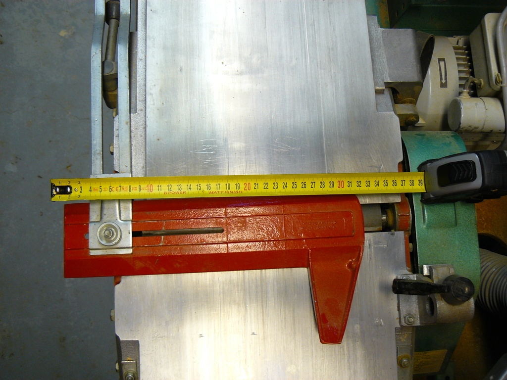

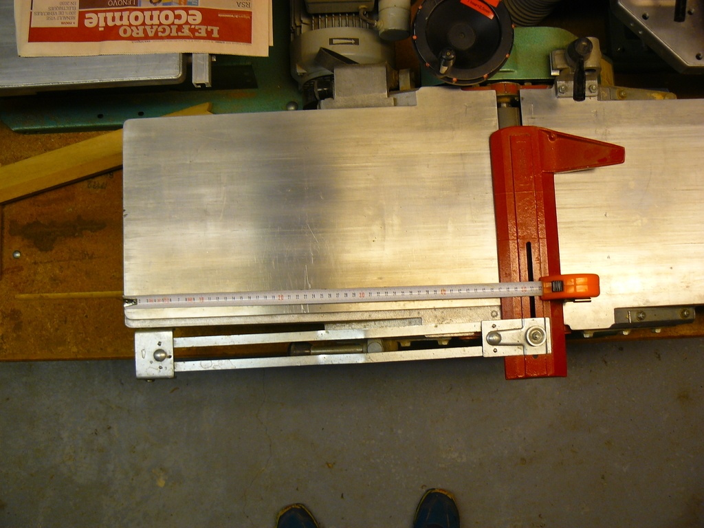

Par contre serait-ce possible que vous ajoutiez les côtes principales de votre bras protecteur, ainsi que quelques photos supplémentaires notamment lié au systeme de rappel jouant sur le parallélogramme des 2 barres?
J'ai aussi une 636 en cours de resto mais je n'ai pas le pont ni le bras et je voudrais reproduire le principe si possible, et surtout les articulations!
En te remerciant par avance!

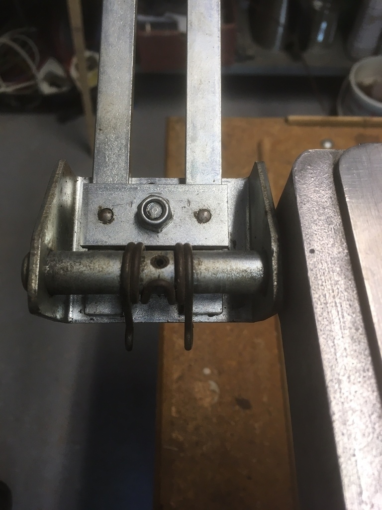

Bonjour, désolé pour ce délai beaucoup trop long ... quelques photos que je peux compléter au besoin, me dire. Bonne restauration !

gege87
la tension du ressort peut se faire via une clé six pans en bout d'arbre du protecteur.
Tu desserres l'écrou sous la table, régles la tension et rebloques en position l'arbre.
