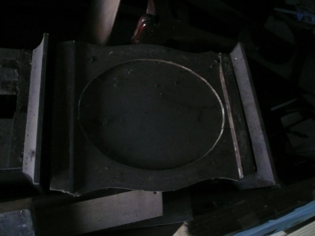

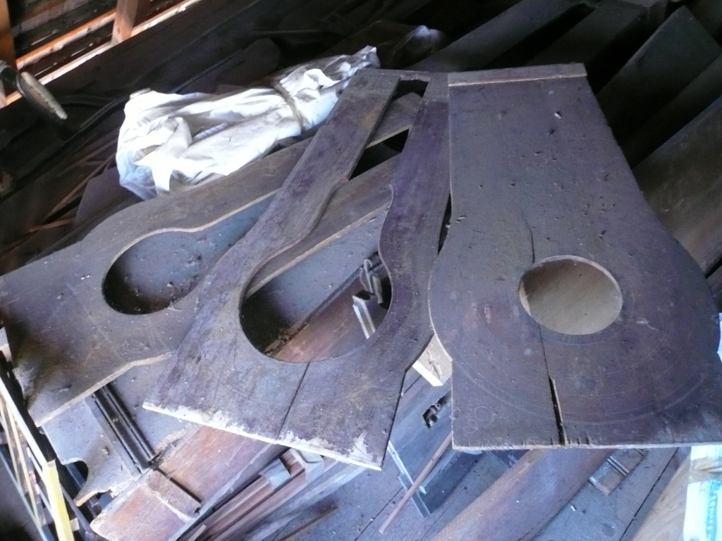

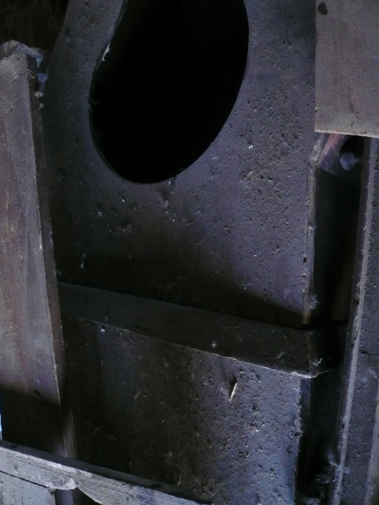

Je suis allé dans mon reliquaire et je t'avais dit que j'avais des restes de comtoises anciennes , je te joins 3 photos qui montrent les moulures des comtoises authentiques et qui comme tu peux te rendre compte sont d'une simplicité évidente.
Bon amusement!
bene569 supers exemples d époque !!!
