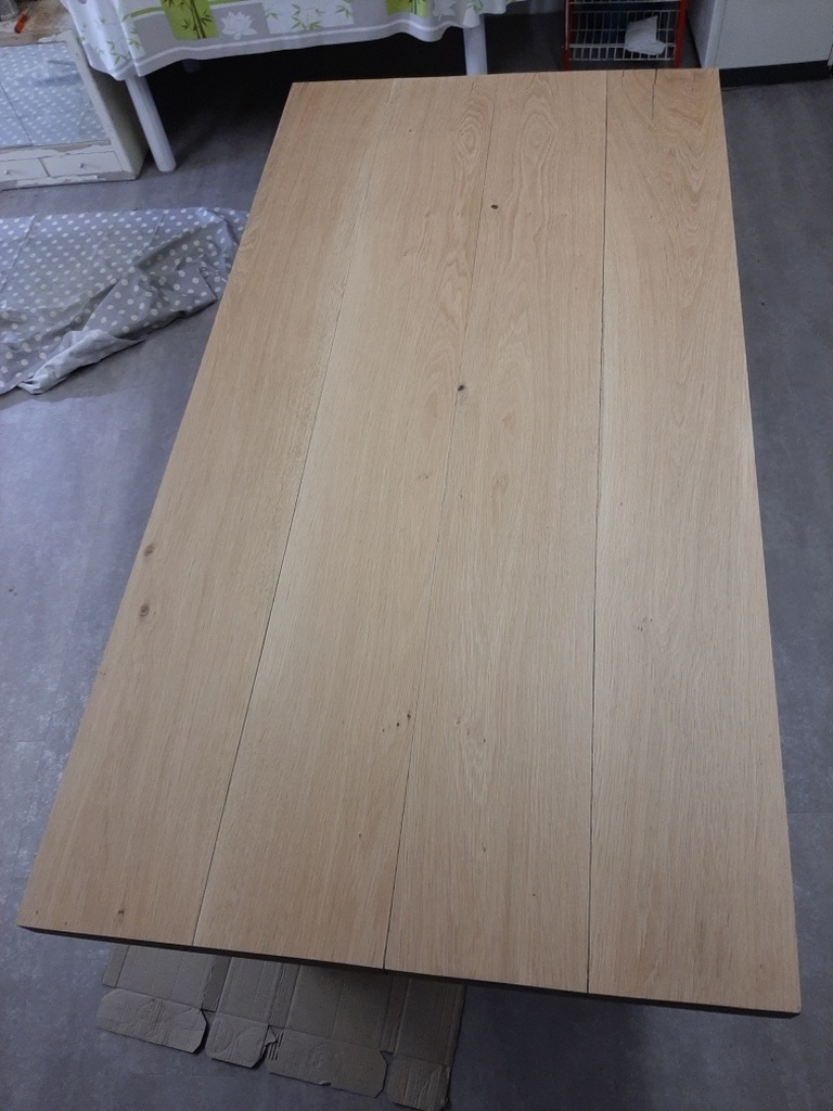

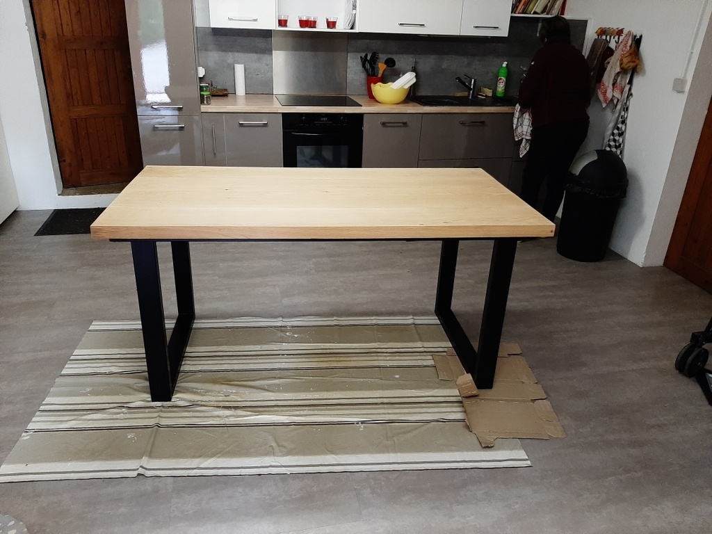

Je suis un grand débutant dans le domaine du travail du bois et je me suis lancé, avec mon père, dans la confection d'une table en chêne pour mon appartement...
Vous trouverez en pièce jointe le resultat de cet essai.
Nous en sommes désormais au stade du traitement du plateau. Mon souhait serait de conserver une teinte mate la plus proche possible du resultat actuel, bois brut poncé. La rendu final doit être donc clair avec des nervures qui ne ressortent legerement...
Évidemment il faudrait que le produit appliqué protège la table des éclaboussures, taches de gras ou autres joyeusetés avec un entretien pas trop contraignant...
Que me conseilleriez vous ? Je dois vous avouer que je suis perdu entre les différents vernis, huiles, vitrifiants, cires... Si vous avez des références precises ce serait top !
Merci vivement pour votre aide,
Amicalement,
Adrien

Bonjour, perso je passerais une couche d'huile de lin au chiffon, ça change légèrement la couleur du bois mais c'est protecteur.Bonne journée

Merci à tous les 2 pour vos retours. Min objectif serait de trouver un traitement simple d'entretien. L'huile et la cire ne semblent pas adaptés..
ton principal souci est que c'est dans le coin cuisine, donc tous les (gros) chocs, si tu utilises un couteau direct sur la table (pas toi, ok mais quelqu'un de passage) une casserole brulante déposée a même le bois
bref vitrification le meilleur choix mais... tu devras reponcer (pour tout enlever),et le refaire dans X
avec une huile de plan de travail (je me rappelle d'une marque genre biofa, biofina) tu devras en réappliquer, ne nécessite que un léger poncage
si tu veux garder la nuance actuel vitri oblige
a toi de voir
t'as de la marge avec du massif
tu peux aussi mettre une protection mécanique nappe ou autre pour l'usage au quotidien
