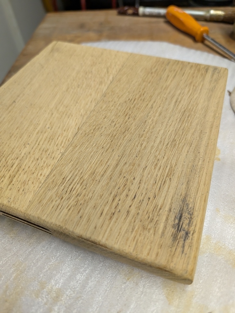

Je suis en train d'entretenir un dessous de plat en chêne qu'avait fait mon beau père, je pense avoir utilisé le même produit que lui à savoir un truc "teinte et protection 3v3" chêne doré. J'ai bien poncé le bois, raclé une espèce de pate probablement mélange du vieux produit et de saleté, et appliqué la première couche. Après 10 minutes des petits points noirs sont apparus, ainsi que la grosse tâche dans le coin (photo). Qu'est ce que c'est ? Des remontées de tanin ? Rien à voir ? Je ponce et j'applique quand même la deuxième couche ? Ou je passe à autre chose comme produit ?

Avez vous utilisez de la paille de fer cela ressemble à des particules qui serait resté dans les pores et qui font réaction avec le produit.

Non je n'ai pas utilisé ça mais peut être mon beau père la fois précédente ? Comment est ce qu'on peut enlever ça si c'est le cas ? Une brosse dure ?

Oui une remontée, probablement à cause de la teinte à l'eau. Tu ponces et si c'est pas trop profond ça va disparaitre.
Solution : vernis PU si tu veux vraiment pas avoir un risque de tanin.
