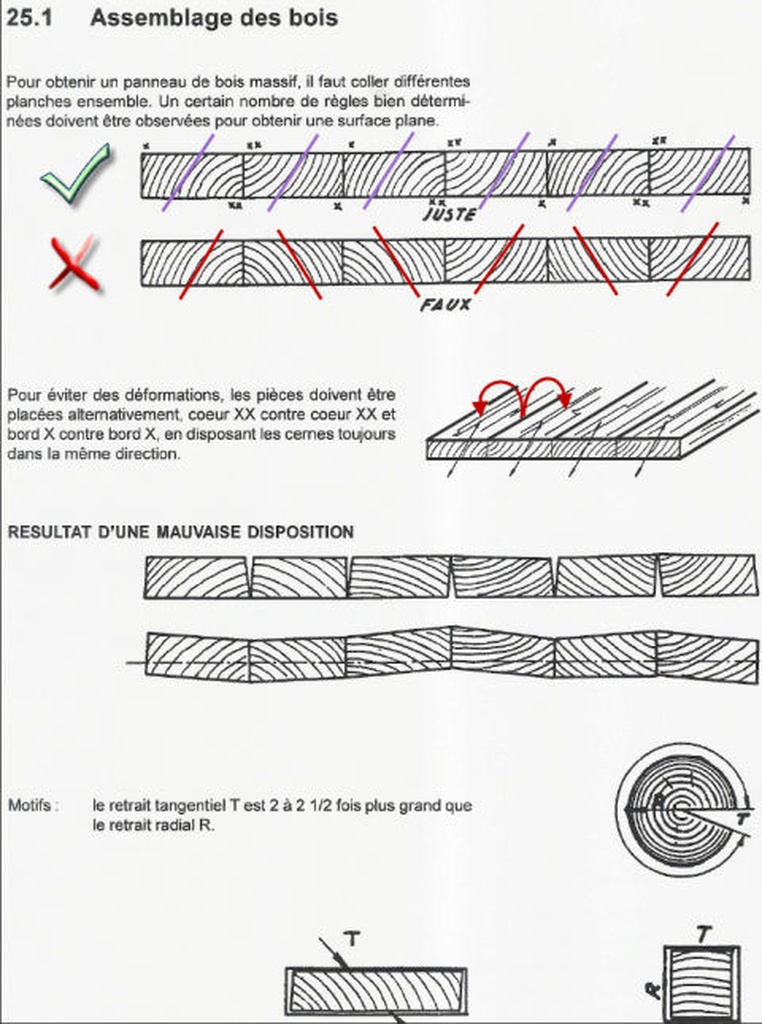

Bonjour, je voudrais assembler un dessus de table en 12 pièces de chêne de +- 10-11 cm de large. Afin d'éviter les déformations au fil du temps, il y a un "protocole" d'assemblage par rapport aux cercles du bois. Quelqu'un peut-il me le rappeler pour ne pas faire de bêtises lors de l'assemblage et collage éventuellement avec un dessin ou croquis. Merci

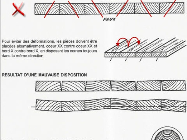

Si possible quartier ou faux quartier. Boris Beaulant dans une précédente question à publié cette image qui résume bien ce qu'il faut faire.
La fixation ou je devrai dire la non fixation du plateau de table au piètement est tout aussi importante que l'établissement des bois; Employer une méthode qu'il laisse libre la dilatation.
C'est exactement celle que j'ai posté. Ça résume pas mal 😋
😀 J'ai pas fait attention
bonjour malheureusement je ne partage pas les solution qui préconise d'alterner le sens des bois pour contrarier les déformations
si la méthode est utilisé pour préparer des âmes de latté
ou partiellement utilisé pour disposé a lame de parquet des lames de volet
je ne comprend pas comment préparer un dessus de table en chêne qui se voudrait esthétique en disposant des lames de la sorte
tout d abord j' essaie de prendre des bois de bonne qualité pour faire ce travail
j appareille mes bois pour que le rendu soit a mes yeux de bon goût
la différence entre un travail industriel et un travail de très bonne qualité est bien souvent fait par le choix, la mise en œuvre , la recherche de l' irréprochable
le bois est comme le velours il y a un sens a respecté
l ébéniste lui sait comment orienter ses placages on lui apprend , le menuisier oublie bien souvent l appareillage des morceaux de bois
pour les menuisiers qui donnent dans l excellence il savent faire la différence et en plus cela se voit l' ouvrage terminé
mais il est loisible de faire comme bon vous semble mais pour moi cela ne me satisfait pas
bien amicalement et bon noël a tous
etienne desthuilliers
contrairement a certaine idées reçues le bois sec a 8 pour cent est stable et si il a été stabilisé il ne se comporte pas comme l indique les croquis de déformations proposées
bien amicalement
