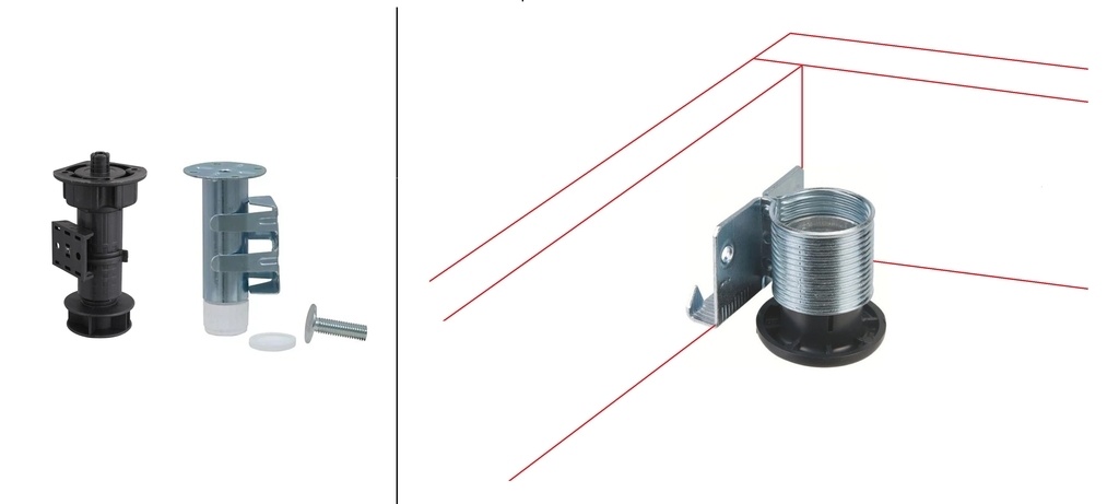

Pour un tel ensemble de meuble, constitué de plusieurs caissons assemblés, et d'une hauteur non négligeable, une parfaite planéité de la base de départ et donc de référence, est indispensable. Cela conditionnera de parfaits assemblages des caissons, sans déformation de ceux-ci, et donc des jeux parfaitement respectés entre les portes ou les caissons ouverts, ce qui est primordial pour l'esthétique d'un tel ensemble.
Pour ce faire, on peut partir sur des pieds vérins directement fixés sur chaque caisson, et qui permettront le réglage de chacun de ceux-ci de façon indépendante, comme pour des meubles bas de cuisine, par exemple. Mais ces pieds nécessitent une hauteur suffisante pour pouvoir y accéder pour les régler à la main, une fois en place. Ils sont aussi adaptés pour des caisson de poids contenu, car deviennent très difficile à régler pour des ensembles plus lourds. On me dira qu'il est aussi possible de les régler par l'intérieur des caissons, mais cela nécessite d'y réaliser 4 perçages, ce que pour ma part je préfère éviter. (voir sur la gauche de la photo, pour des modèles de pieds de ce type)
Une autre alternative est donc de réaliser des caissons sans pieds, qui viendront s'assembler sur une surface parfaitement horizontale et plane. Ceci est possible en réalisant un socle indépendant, de toute la longueur de l'ensemble du mobilier, et préalablement posé, réglé de niveau sur le sol existant.
Pour ma part, je réalise le plus souvent ce genre de socle en bandes de contreplaqué 18mm assemblées entre elles (collées/vissées) pour former un cadre, avec des traverses intermédiaires, et équipé de "vérins à griffes" (voir photo à droite). Ceux-ci permettent un réglage parfait du socle qui formera donc une surface de référence parfaitement horizontale, avant d'y poser les différents caissons. Il est conseillé de prévoir un vérin de ce type à l’aplomb de chaque angle des différents caissons, ou à l’aplomb des jonctions entre 2 caissons.
Dans quelques cas, il m'arrive aussi adapter ces socles pour des besoins ou contraintes particuliers en les faisant en massif ou même en tube métal... etc. Mais ici, le type de socle en CP conviendrait sans problème.
A noter que ce socle sert enfin de support à la plinthe de finition, une fois le tout posé. Le socle doit donc être posé à un alignement précis et défini lors de la conception de l'ensemble, pour permettre un éventuel retrait de cette plinthe.
