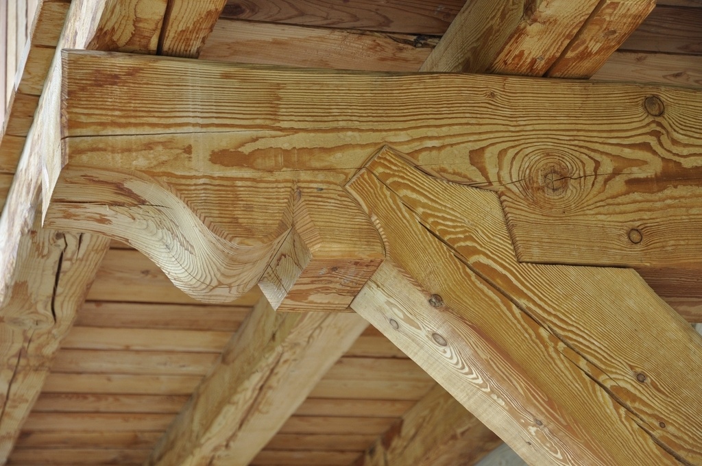

Je suis un jeune charpentier, et pour un projet personnel,sur un raccord entre poteaux et jambes de force. J'aurais besoins de réaliser un assemblage dis Pied de cheval.
Cependant sur internet, je ne trouve aucune documentations la dessus.
Alors si avez un dessin, une vue en coupe, des détailles technique, dimensionnement,...Je serais preneur !
Un grand merci a vous pour votre temps et votre savoir !

La règle est de ne pas dépasser le mi-bois dans les deux sens !

CharpentierDu74 La/les Règles à respecter, sont à découvrir/comprendre, si vous avez une bonne "vue spaciale", de cet Assemblage, du point de vue conception.... mais aussi du point de vue Résistance aux efforts... selon l'utilisation que vous voulez en faire (Pour vous ici Poteau/jambe de force). Celle annoncée par Sylvain en est une.... chercher et trouver les autres (Par un Dessin/Epure).... Donc vous cogitez et après, vous nous proposez vos propres solutions.... bonnes ou moins bonnes.

Sans visualisation ni dessin, difficile d'être sûrs de te proposer la bonne solution, mais as-tu imaginé une queue d'aronde en biais ? Ou bien un tenon mortaise de biais également ?

la règle essentielle est que l assemblage puisse reprendre l' effort à cet endroit la, que la pièce qui reçoit l'assemblage ne soit pas affaibli et quel puisse continuer sans problème sont office et que la pièce ne quitte pas sont logement suite a des déformations séchage ou autres
dans les charpente portant ferme cet assemblage a été utilisé avec plus ou moins de bonheur la cheville était peu efficace et aujourd'hui il faut remplacer la cheville par un tirefond ou une tige boulonnée

+1 pour le 1er paragraphe.
Pour le second, je resterai sur la 'Cheville bois à tire'.... pour un Assembblage de Charpente bien ajusté..... et que celui-ci soit "toujours en compression" sous les principaux Efforts (Attention toutefois aux Efforts dûs aux Vents Extremes).

Cherche à ergot et dévêtissement latéral ! rcppm.org/blog...rs/vocabulaire/
