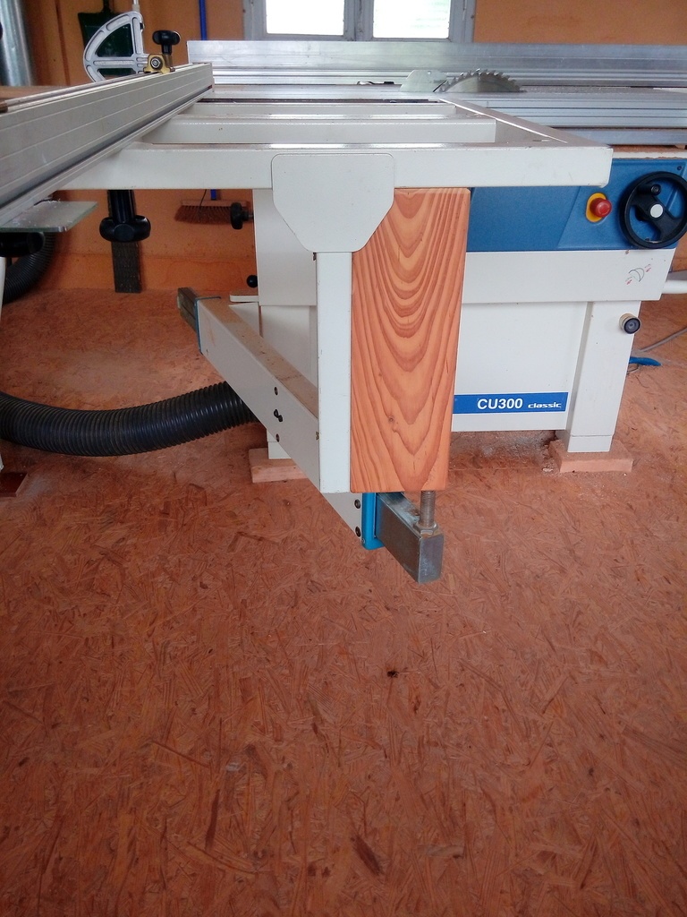

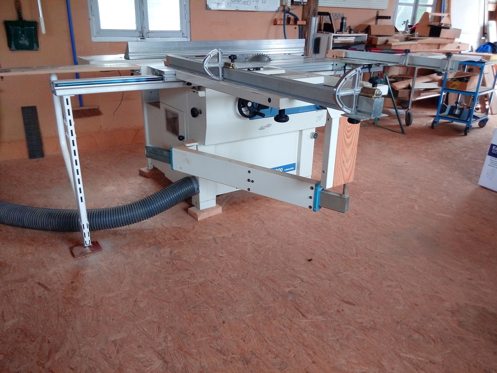

Me voici ressuscité ! Mais revenons au chariot 2250 agaçant de cette capacité bâtarde au regard des formats 2500 ou 2520 stds des panneaux.

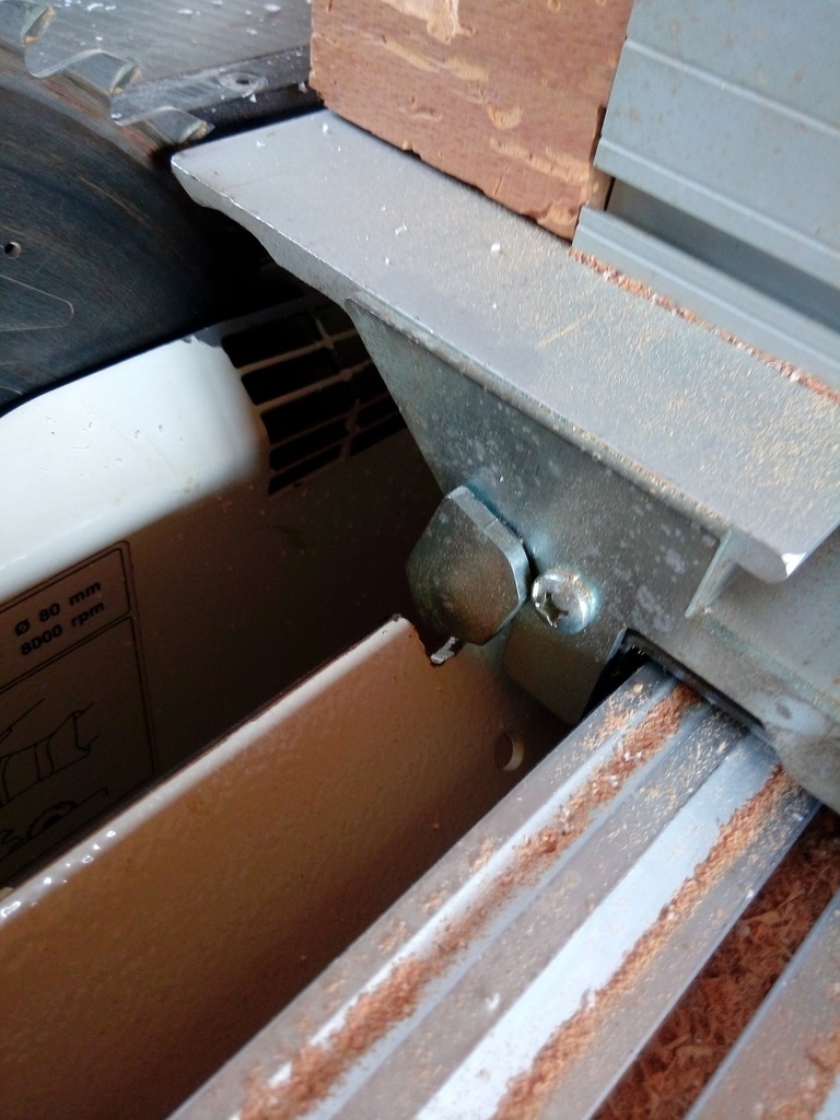

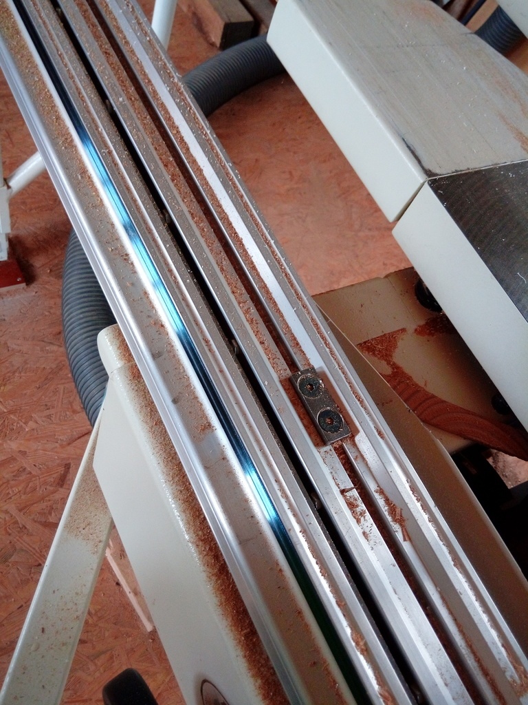

1er j'ai avancé au max la poutre aluminium support du chariot, tenue par des tiges filetées + écrous pour que la règle sur cadre à équarrir soit poussé le plus en avant juste à 2cm en arrière de la lame montée à fond. De mémoire, je crois que l'on obtient 2430 de capacité de coupe mais c'était un peu galère pour les changement de lames avec chariot en arrière comme d'origine car cela obligeait de procéder à chaque fois au démontage du couteau diviseur. Il faut aussi réaliser une nouvelle entaille pour le verrouillage du chariot.
2eme J'ai fait glisser la butée de course pour obtenir 2800 (sans cadre à équarrir !). J'ai ajouté un pied support de la poutre.h
3eme J'ai ajouté un bloc de bois avec un trou en dessous sous le cadre à équarrir car bras coulissant est trop court et ainsi j'obtiens environ 2600 après lame ce qui est suffisant pour les formats stds de panneaux.
Ainsi réglé le chariot en avant de la lame dégage assez et le démontage de la lame est facilité.
On garde le choix de placer l'axe en bout de bras soit sous le bloc en bois soit sous la partie métallique d'origine.
Il est à noté pour tous les lecteurs que cette modification ne doit pas être réalisée dans le cas d'une utilisation professionnelle avec multiples utilisateurs.
Attention ! Toute modification n'engage que celui qui la réalise c'est pourquoi il faut mesurer les éventuels risques et agir en connaissances de causes.
La course à 2800 est très utile en délignage de massif à condition évidemment de ne pas y déposer un plateau de chêne de 2800x600x100. On peut aussi limiter la butée de coulissement à une course de 2600.
Je précise que, à part la petite entaille pour le verrouillage, tout est réversible en cas de revente.
J'utilise cette machine depuis 12 ans et depuis 2 ans ainsi modifiée et j'ai depuis renoncé à la remplacer car je suis pleinement satisfait de ses capacités

Pour info, le pied de soutien est un profil de récup fixé en dessous de la poutre par boulon et lardon fait dans un fer plat percé et taraudé. Une vis vérin en dessous immobilisée par une cale de cp. Sur la photo on aperçoit un tube en plus qui soutient une rallonge de table de toupie.
