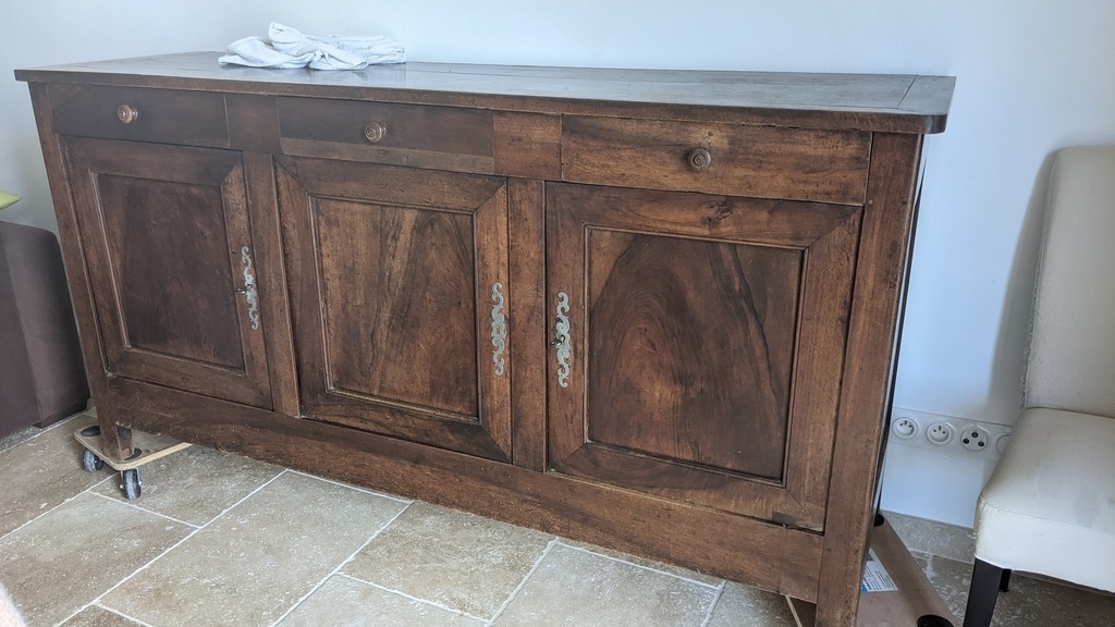

Lorsque les beaux jours reviendront, madame et moi-même souhaiterions donner un coup de jeune à ce (très?) vieux buffet.
De ce que je sais, je serai la 4ème génération par laquelle il passerait, il serait donc des environs de 1900.
Deux objectifs avec ce meuble :
  • Lui permettre de traverser encore bien des années : je m'interroge sur quelques travaux à éventuellement entreprendre.
  • Le mettre un peu en accord avec la déco du salon. Le souhait de madame serait d'avoir un meuble dans le style patiné/cérusé blanc/beige, mais ça on verra dans un second temps si la base en noyer le permet.

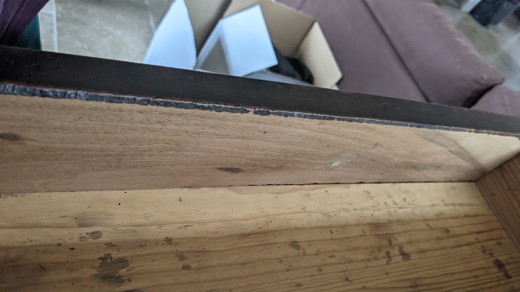

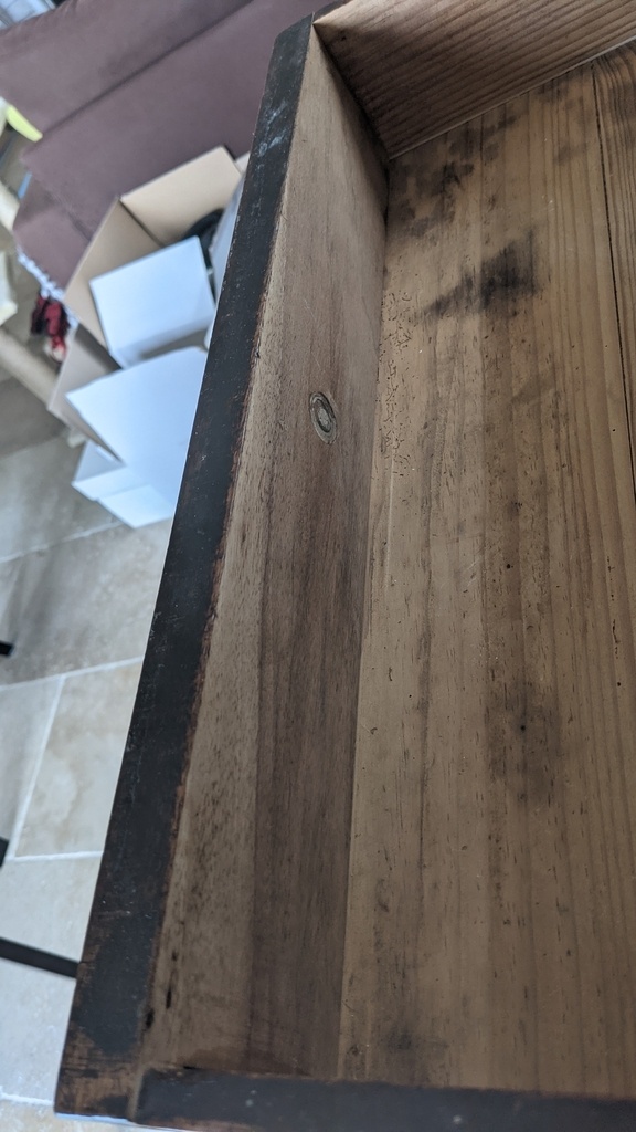

1/ Comment définir la finition qui y est appliquée, je pense qu'il est teinté (brou de noix ?) et ciré. On voit clairement la différence entre l'extérieur et l'intérieur des façade de tiroir.

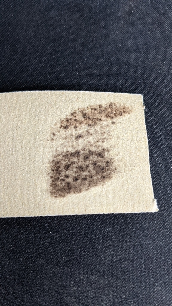

Pour essayer de savoir, j'ai passé un petit coup de papier de verre dans un coin, il est ressorti tout marron quand le meuble, lui, n'a pas bougé, j'en ai déduis, de ce que j'ai lu, qu'il y aurait une bonne couche de cire.

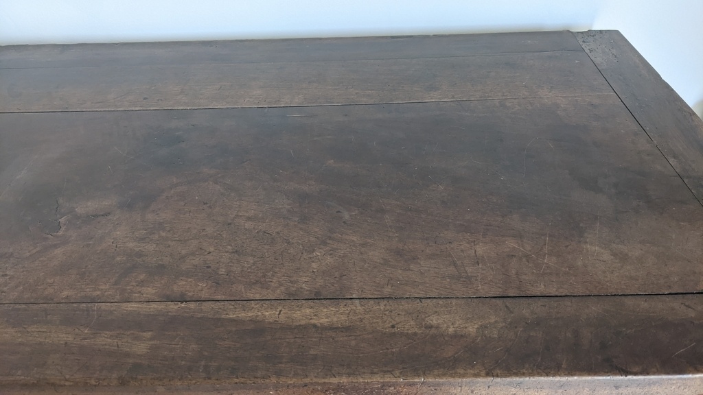

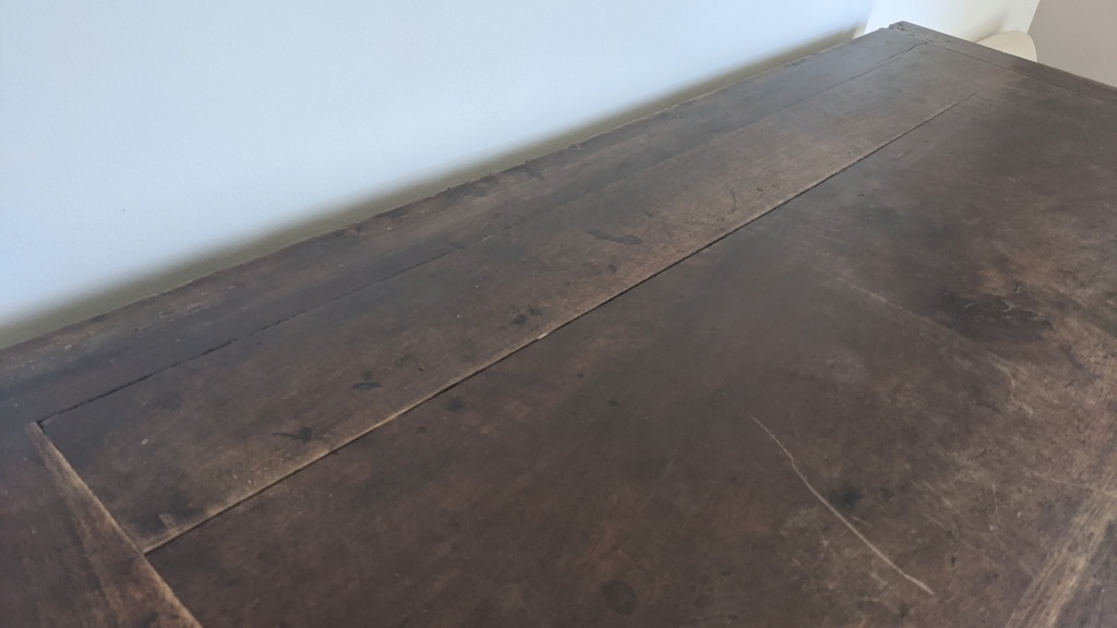

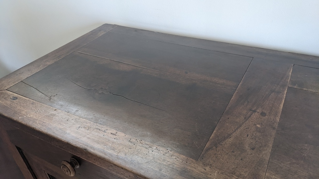

2/ le plateau présente des jours entre les morceaux et des fissures. Cela représente-t-il un risque structurel si on pose des choses lourdes dessus

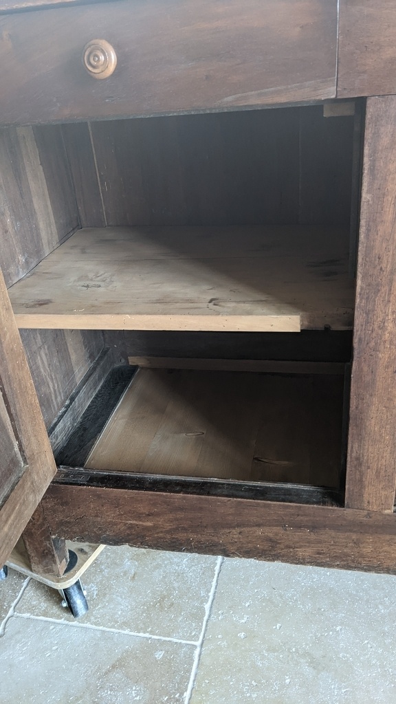

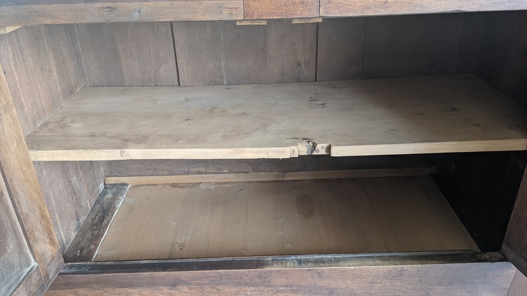

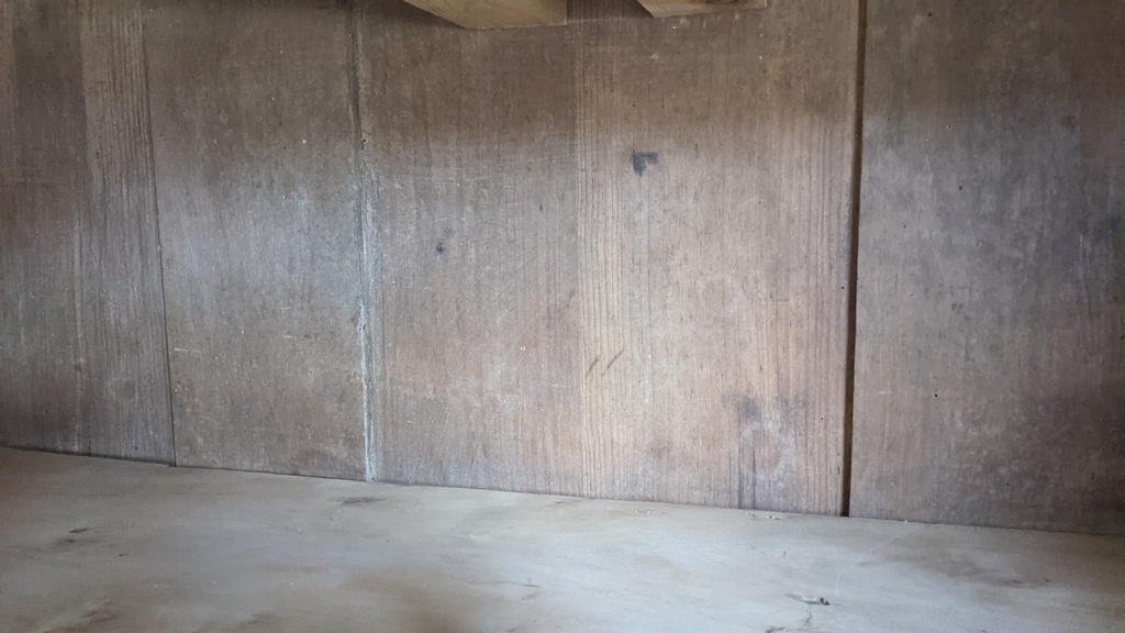

3/ L'intérieur est brut, et plus récent semble-t-il. Pour y mettre de la vaisselle, le laisseriez vous tel quel ?

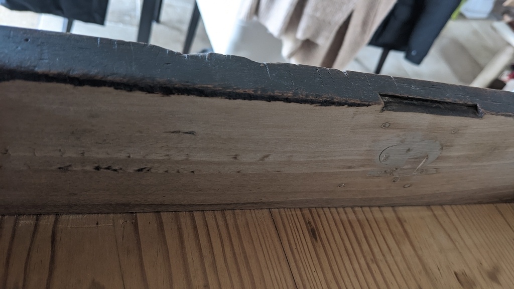

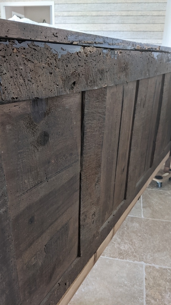

Et pour terminer une photo du dos où des petits êtres avaient l'air de s'être bien installés
les petits vers dans le chêne, pas trop grave, ils s'arrêtent après l'aubier. Dans le noyer un peu plus, si jamais des petits tas de poussière apparaissent sous les façades de tiroir, c'est qu'ils sont encore en vie et il faut traiter.
pour décaper, mieux vaut une laine d'acier bien grosse, la triple zéro ne fera rien du tout. on frotte (fort et longtemps) dans le sens du fil, et les quelques rayures ne se verront plus.
le problème du ponçage, c'est aussi que le papier s'encrasse instantanément, et donc c'est virtuellement impossible de poncer.
sur un meuble comme ça, en finition cirée, un produit n'aide pas vraiment, il faut surtout de l'huile de coude. et ne pas se mentir, c'est pénible, il y en a pour 4-8heures de frottage, à se taper les doigts dans les petits recoins (obligé pour respecter le sens du fil).
ensuite en finition, mais là c'est beaucoup une histoire de gout, moi j'aime bien mettre juste une cire incolore, le meuble aura un peu éclairci, ça lui fait du bien au look en général. éventuellement poser une base de gomme-laque avant la cire, appliquée au tampon (mais pas un vernis tampon), juste 2-3 passes avec égrénage entre chaque, cette-fois-ci à la laine d'acier triple zéro. mais juste ciré convient, la gomme laque est pas super simple à mettre en pratique.
une cire du commerce fait bien l'affaire, pour un rendu brillant après lustrage, ou une cire maison huile-cire 80%-20%, mélangée à chaud (bain marie) pour un rendu satiné. attention au feu en chauffant cire-huile, une plaque de cuisson est plus sure qu'une gazinière.
les jours sur le plateau ne sont généralement pas un problème structurels, il faut vérifier que les assemblages aux coins de tout le meuble sont bien solidaires par contre, des fois ils sont fendus, ou les chevilles ont été grignotées par des vers... mais le plateau est surement assemblé en rainures languettes, et c'est un gros chantier de le désassembler pour le recoller, et pas vraiment nécessaire ici à mon avis, ça a l'air stable et solide.
l'intérieur des meubles est généralement non traité, c'est vous qui voyez si ça vous convient. le fond du bas semble avoir été refait récemment, il est vraiment propre et sain, et la traverse basse est en bois neuf aussi. C'est super, ça fait ça de moins à régler. le plateau du milieu peut être remplacé, ou couvert d'une paillasse ou autre pour faire "propre", mais c'est optionnel. moi je le laisserai tel quel, avec la limite un petit coup de ponceuse/ponçage à la main (papier de verre 150) pour rafraîchir.

+1 un meuble d'époque , toujours a la laine d'acier pour préserver la patine ! puis recirer !
Soit tu le rénoves complétement, en le démontant, en refaisant les assemblages, tu bouches bien les trous et fissures, etc, et tu auras un meuble qui va ressembler à un faux meuble rustique, c'est à dire, une horreur,
Soit tu le laisses exactement comme il est, dans son jus, avec sa patine, ses fissures, ses trous, ses beugnes, le poids des ans, et tu auras un beau meuble ancien, avec une âme...
( le truc blanc cerusé, c'est peut-être bien dans les magasines déco de "Madame Tout le Monde", mais c'est une mode qui a commencé il y a vingt ou trente ans chez les gens dits "de goût", à l'époque, c'était une idée qui se voulait "subtile ma Chèeere", et que maintenant, Monsieur et Madame "tout le monde " rêvent d'avoir parce que la voisine à la même chose... mais ça passera très très vite... )
tout est dit , il ni a rien a ajouter
un coup de cire un bon coup de brosse et l' affaire est résolue vous avez la chance de posséder autre chose que le meuble de monsieur tout le monde de perdez pas cet acquis
un amateur de beaux meuble
mjp
de l'avis d'Etienne le laisser dans son jus. il est très beau.
je sais pas Kentaro, je restaure de temps en temps ce type de vieille carcasse, et je pense qu'il y a quelque chose à faire entre les deux extrêmes. un décrassage en profondeur, un peu de finition traditionnelle, et on a un meuble non dénaturé, réparé et qui a encore l'authenticité d'un meuble ancien patiné.
(alors moi je mets pas de sinto, comme on voit là derrière le plateau, et si je refais une traverse, au moins je la teinte pour qu'on ne voie pas trop qu'elle a été refaite.)
Parfois besoin aussi d'un traitement contre les vers, greffes de pieds vermoulus, redressage des portes, recollage de certains assemblages, réparation de serrure, façonnage de clef, reprise de ferrures...
mais je suis convaincu qu'on peut restaurer un meuble en lui laissant son âme, même en étant passé par un décapage en profondeur. la "patine" (mot un peu flou qui veut dire un peu ce qu'on veut je trouve) est accentuée, parce qu'on ne décape pas autant les fonds de moulures et les recoins, le meuble éclairci, mais il garde ses marques de fond de casserole et oublis de bougies, son histoire et sa poésie. et le client est satisfait d'avoir un truc refait, propre, plus clair, assaini. Mais la couche de patine sacrée noire sur le dessus est évacuée, pour faire ressortir la beauté du bois à la place. parce que du jus de vieux et de graisse de cuisine, ben mine de rien c'est un peu dégueu, et si on voit plus le noyer dessous, je trouve ça triste.
Par contre, je te rejoins sur le fait que mettre une laque beige à la cérusée sur un meuble comme ça est très dommage, et là oui on dénature. sur un truc industriel 1970 à la limite, mais sur un meuble ancien fait main avec encore les traces de scie à bras dans le dos, ça me ferait de la peine.
Copeaux d'aronde Une vraie restauration respectueuse, c'est quand on a l'impression que rien n'a été fait.

Les trous, fente, fissures ne nous dérange pas, on ne veut juste pas que la structure du plateau en soit affaiblie.
