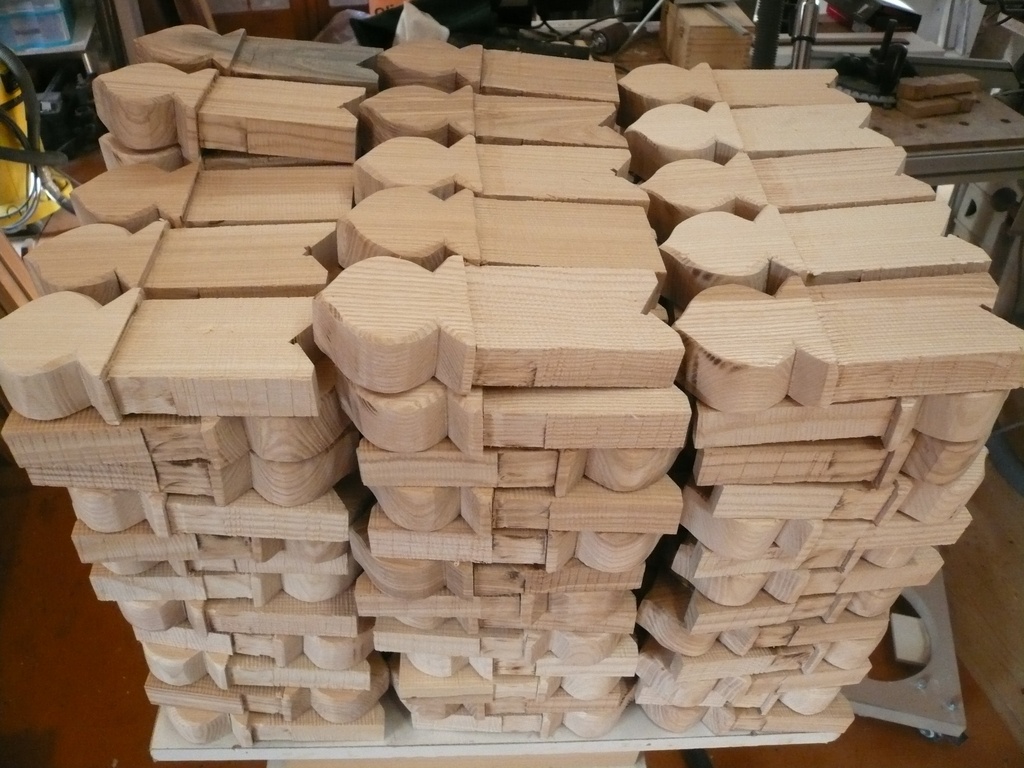

Salut , je ne me suis jamais posé la question de puissance , mais un copain m'a revendu sa "Hegner" multicut , il y a 40 ans pour s'acheter une machine plus grande et plus puissante ...après quelques mois d'utilisation il a regretté sa machine cause bruit , manque de précision , tenue des lames etc.
Il ne faut pas oublier que les lames de scies à chantourner ont toutes la même longueur.
Ma Hegner a un moteur asynchrone, silencieux et qui peut tourner 8 heures.
Par contre dans les lames il y en as à tous les prix et toutes na se valent pas.
Les 243 pièces de la photo montrent que l'on peut produire avec cette machine
J'ai utilisé pour ce job des lames de marque Niqua achetées en Allemagne....excellentes lames, bonne durabilité et qualité de coupe irréprochable.
