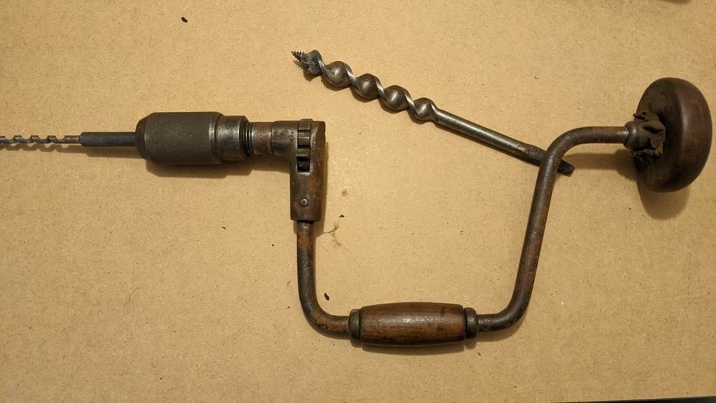

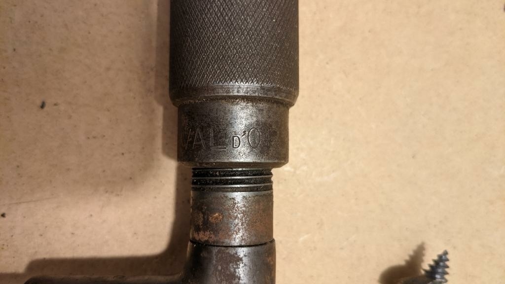

J'ai récupéré une vilebrequin à cliquet Val d'Or dont je ne connais pas le modèle ni la date. Je sais juste que ça appartenait à mon grand père.
Je me suis empressé de consulter le (très bon) pas à pas de dneis :
Premier constat : j'arrive à percer, mais j'arrive pas à tenir l'axe vertical. J'ai surement ma part dans cette affaire (mauvaise position, apprentissage, ...), mais j'aimerai écarter une éventuelle mise en cause du matériel.

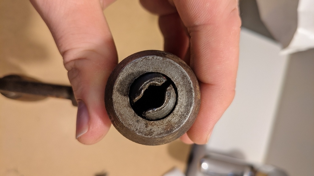

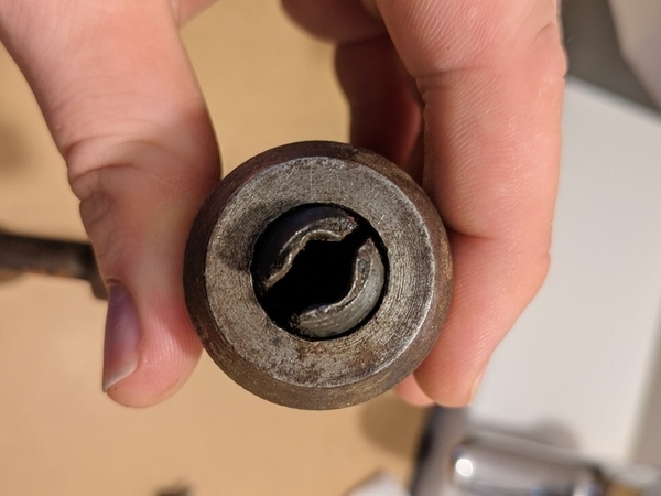

Tout d'abord les mors qui semblent avoir pris un coup :
Je vois à la publication que la photo n'est pas explicite, le mors du dessus est aplati sur la gauche
Lorsque j'y ai mis la mèche, celle-ci me semblait être aligné avec l'axe du vilebrequin, après je garanti pas au degré près.. Comment cela vous semble-t-il ?

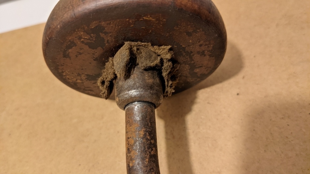

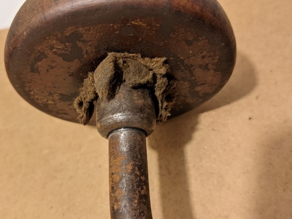

Ensuite la tête a du jeu, c'est à dire qu'en plus de tourner suivant son axe normal, elle bouge un peu dans tous les sens.
On peut voir sur la photo qu'il y a un bout de chiffon qui doit être là pour éviter/diminuer le jeu, mais qui ,avec l'age, ne doit plus remplir son office.
Je l'aurais bien démonté. Mais contrairement à ce que l'on voit sur les images de catalogue peugeot de dneis il n'y a pas de plaque ni de vis pour la maintenir. Je n'ai pas voulu y toucher sans être sûr de pouvoir la remonter. Ce jeu est-il normal ou effectivement gênant ?

Le chiffon semble là pour maintenir la pièce métallique dans la conscience en bois.
De toute façon, l'axe pivote dans la pièce métallique. J'ai l'impression que ce modèle ne comporte pas de roulement/butée à bille. Ce n'est pas grave, si tu lubrifie la liaison et que cela tourne correctement c'est bon.

En effet en regardant de plus près ce matin, suite au commentaire de dependancesbois et que je remercie au passage, j'ai vu que le jeu (assez minime il faut le dire) se trouve entre les deux pièces métalliques. La conscience est, elle, très bien coincée avec sont chiffon.

Pour les mors tu dois voir si c'est droit et surtout est ce que ta mèche tient bien une fois serrée ou est ce qu'elle bouge ?
Pour la conscience (la tête) non ce n'est pas normal qu'elle bouge dans tous les sens. Elle doit juste tourner.
Le chiffon ne devrait pas être là, c'est plutôt mauvais signe. Je ne sais pas comment est fixée la conscience sur le vilebrequin (je regarderai du coup !) mais il a l'air en bien piteux état !!!

En général, il n'est pas forcément aisé avec un vilebrequin de percer pile poil perpendiculairement sans avoir un repère visuel type équerre a côté de la mèche (remarque ça n'est pas non plus évident avec une perceuse...). Si ton vilebrequin tient fermement la mèche et que celle ci tourne rond, le problème ne doit pas venir de là. C'est un coup à prendre et il existe différentes techniques de ninja comme mettre son alliance sur la partie lisse de la mèche pour s'assurer que le vilebrequin est horizontal (sinon l'anneau à tendance à se balader vers le mandrin ou vers le bois plutôt que de rester en place), mais je ne pratique que la méthode visuelle.
Pour les poignées, je conseillerais du hêtre, le frêne me semble pas adapté avec ses gros grains ouverts. Je me demande si la plaque est pas cachée par le morceau de tissu.
