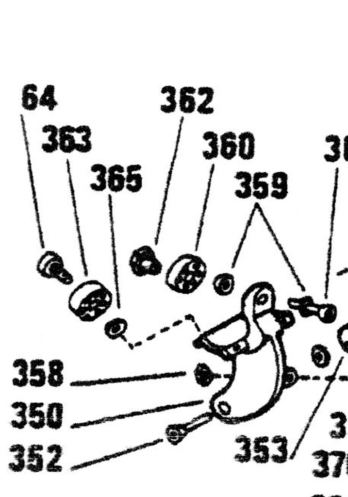

je recherche une pièce pour un combiné C2000,
ou la description complète avec mesure pour que je la fasse refaire je voudrais aussi les
références des roulements , je mets en PJ le dessin de cette pièce

Ton sélecteur de courroie est pratiquement complet, apparemment il y a juste un angle qui manque. je me demande même si il n'est pas possible de ne refaire que l'angle et tarauder un nouveau trou de fixation. Vu comment travaille cette pièce, je ne comprends pas comment elle a pu casser là ! Par contre, il faut régulièrement nettoyer l'axe qui accumule vite la sciure de la circulaire et du coup, ça gêne pour un bon fonctionnement. Quand j'ai récupéré ma C2000 il fallait bouriner pour changer de courroie, mais après un bon nettoyage de l'axe et des roulements ça se fait avec deux doigts !
brico74600

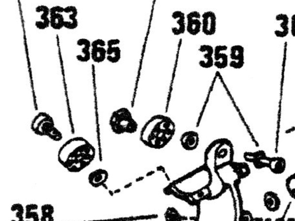

non il manque la partie du dessus ou le 359 et 360 se fixent
c'est cette partie qui est a refaire

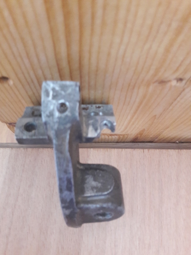

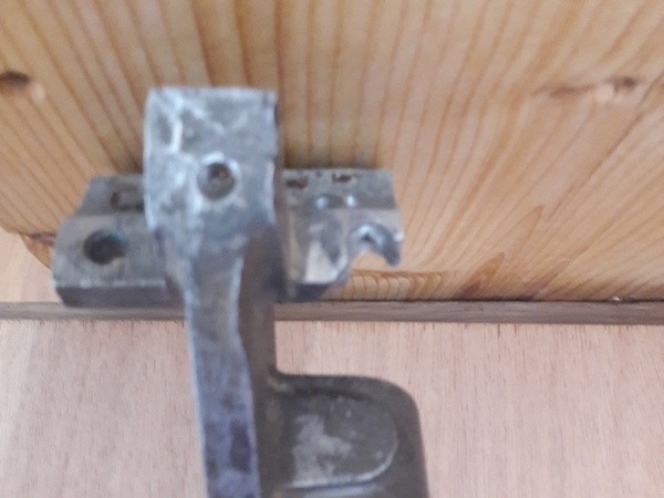

brico74600
Bonjour et meilleurs voeux pour cette nouvelle année
Vu que je n'arrive pas a trouver cette pièce, il faut que je la fasse refaire,
la mienne est cassée au niveau du dessus, je t'envoie une photo et je voulais les réfs des roulements si tu les as
quand j'ai récupéré cette machine la pièce était dans cet état.

Tes roulements pour les 4 trous a 90' sont des 608 2rs, pour son trou dans son angle seul, c'est un 6200 2rs. Pour ton angle alu casser, il y a moyen de le recharger a la soudure, pour lui refaire un filtrage.
