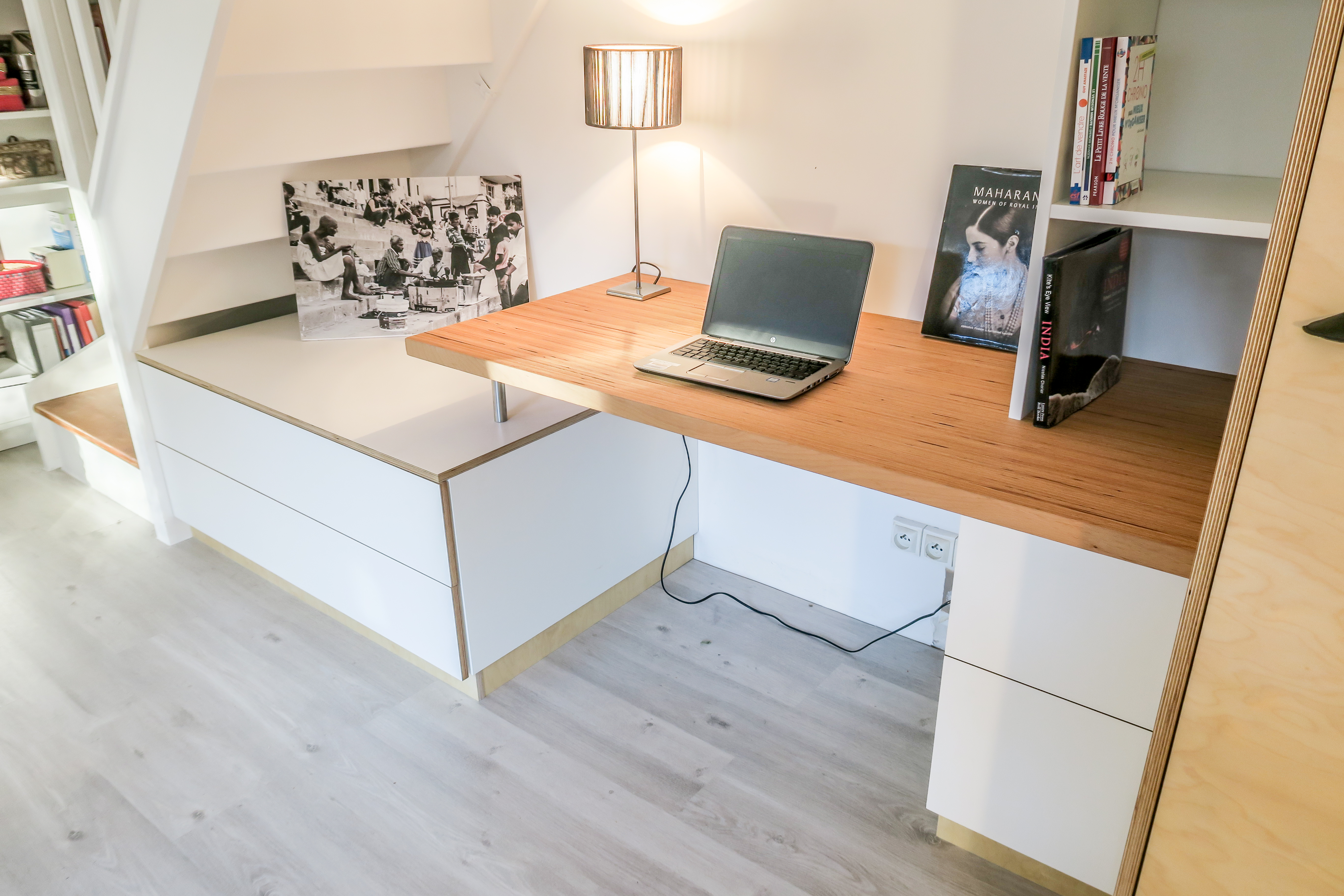

Voila ce que je compte prendre en facade, j'aime l'aspect laqué blanc avec les coté contreplaqué.
dispano.fr/p/p...-filme-A3885028
c'étair pour avoir ce genre de rendu
latelierdurena...11/IMG_0218.jpg
Je fais également mon bureau dans cette meme pièce, le plateau sera en chêne massif rubioté
