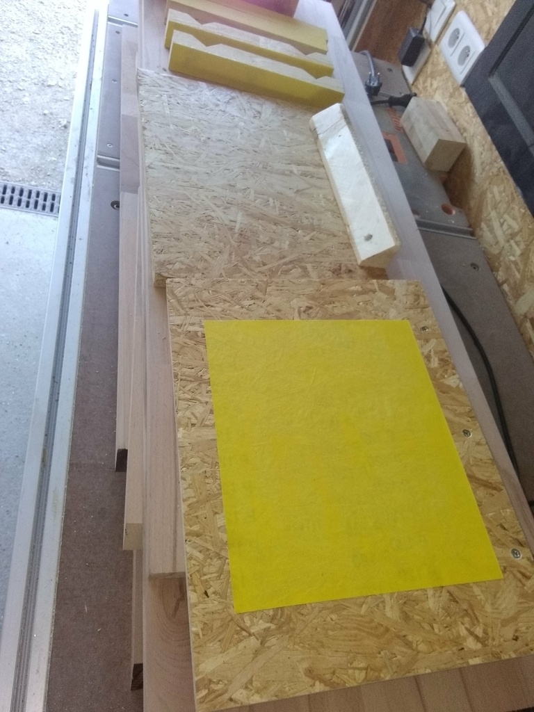

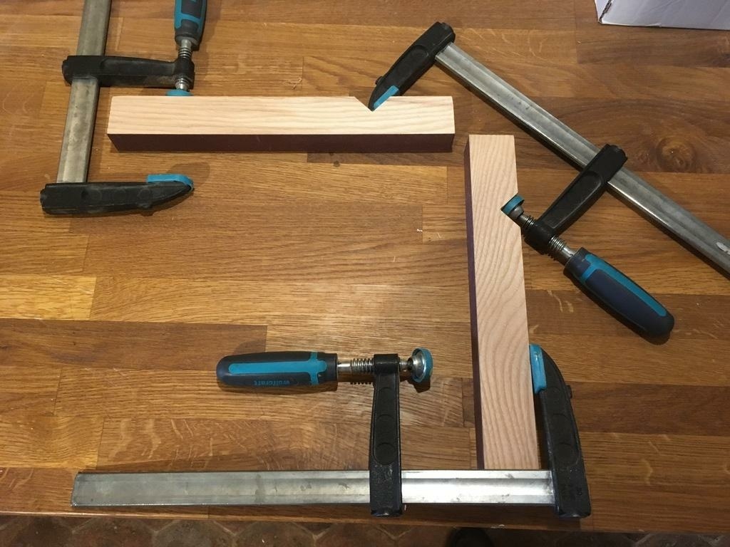

Un truc qui marche bien dans ce genre de cas, ce sont les cales de ce genre :
Pour ma part, j'y ai collé du papier de verre grain 120 à l'arrière pour que ça glisse pas trop.
Comme ça, pas besoin de colle à chaud ou autre produit qui pourrait laisser des traces.
Et pour voir le truc en action, j'en parle par ici.
brizou
Merci Boris Beaulant ! C'est absolument génial, c'est ce que je cherchais.

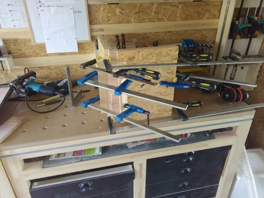

si tu mets des dominos tu n'auras déjà plus le problème du glissement. il te reste juste a serrer des deux sens
Hugo8
Hum pas vraiment d'accord.
Je viens de faire un cube avec des dominos et j'ai un peu galéré pour le serrage, il faut être progressif sur chacune des 4 faces et c'est pas évident je trouve
Pour les cubes ouverts, presse à cadre + domino, ça marche au top.

Bonjour, il y a sûrement plein de solutions.
Tu peux mettre des serres joints dans les deux sens si la longueur du dessus va avec celle des SJ.
Tu peux aussi faire des gabarits en triangle que tu mets intérieur/extérieur de l’angle et tu les serres. En fait triangle intérieur et qq chose qui ressemble à deux triangles ext. le but avoir une ligne à 45° ont et ext et de serrer. Bon c’est pas clair mais je suis sur que tu vois...
brizou
je vois effectivement et je pense que c'est la solution que je vais retenir, j'ai plein de chutes de contreplaqué, un coup de scie a ruban la dedans devrait faire le boulot
