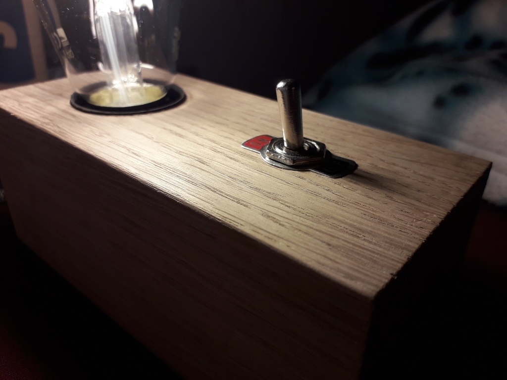

AtelierPiJAA
Interrupteur comme sur l'image ci-dessous

Pour ma lampe j'ai utilisé cet interrupteur Interrupteur encastrable Leroy Merlin

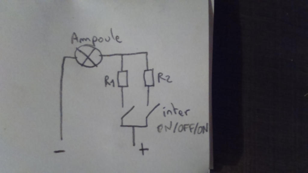

J'ai pas plus simple comme schéma ! En théorie ça devrait fonctionner ! Ta lampe serait en 12v ?! Tu as les caractéristiques de celle ci ?! La résistance permet de réduire ton intensité (suivant la valeur de celle ci).. Et donc ton éclairage !
Du coup, si ton interrupteur est positionné d'un côté, ton courant passe dans R1, et ta lampe éclaire à son max, si ton interrupteur est de l'autre côté, le courant passe par R2 et ta lampe éclaire moins..
Alepou
Regarde du côté des interrupteurs à bascule On/off/On ?! Par contre il te faudra effectivement un petit montage électronique pour faire ce que tu souhaites..
