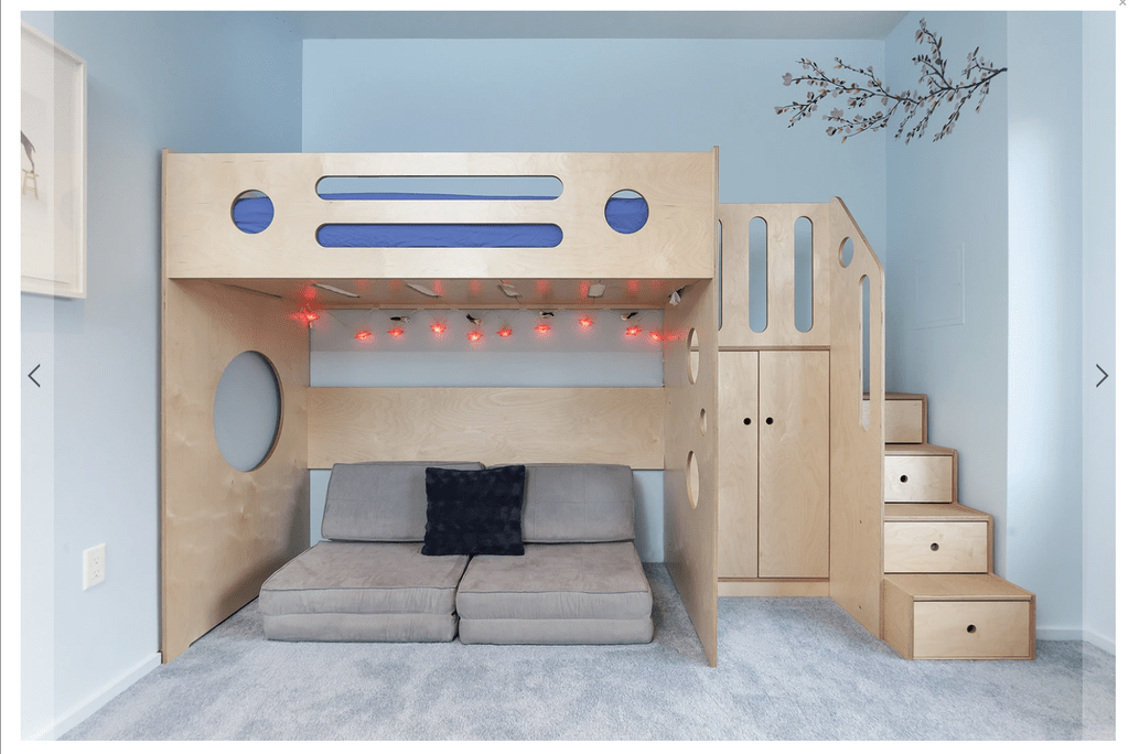

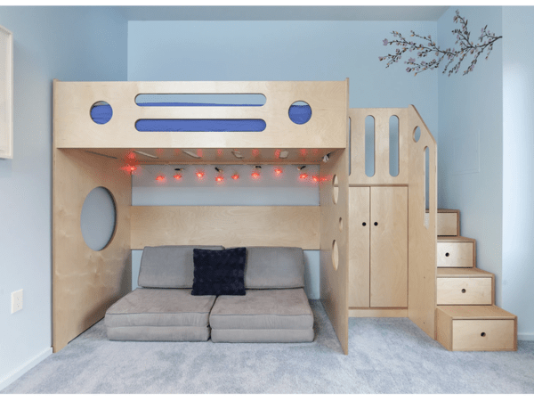

Je me lance dans la conception d'un ensemble lit et rangements pour une chambre d'enfant tout en contreplaqué. (A priori du 18mm, mais peut-être faut-il prévoir un peu plus épais?)

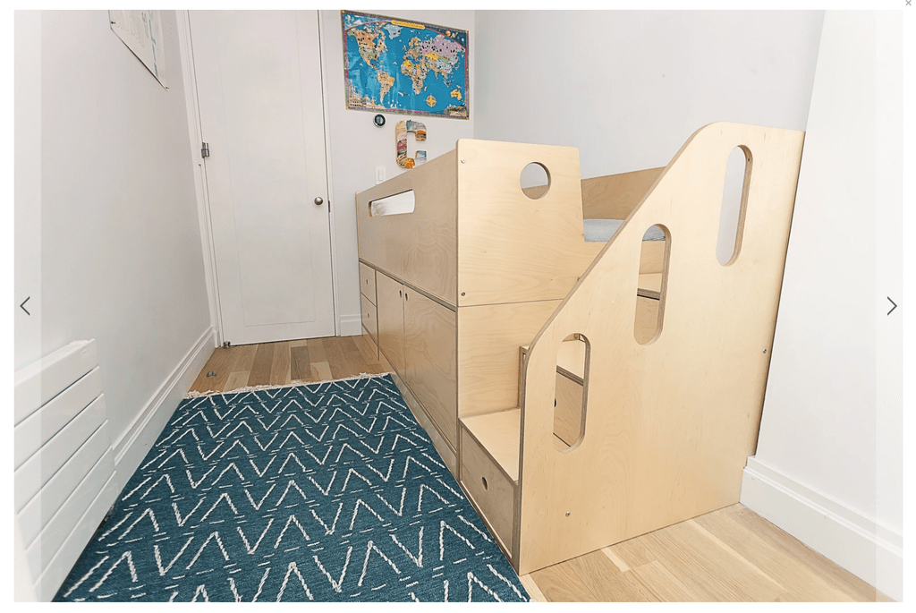

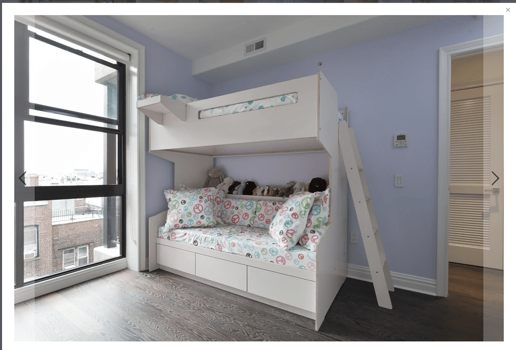

Je souhaite m'inspirer de ce que fait une boite US (casakids.com/).

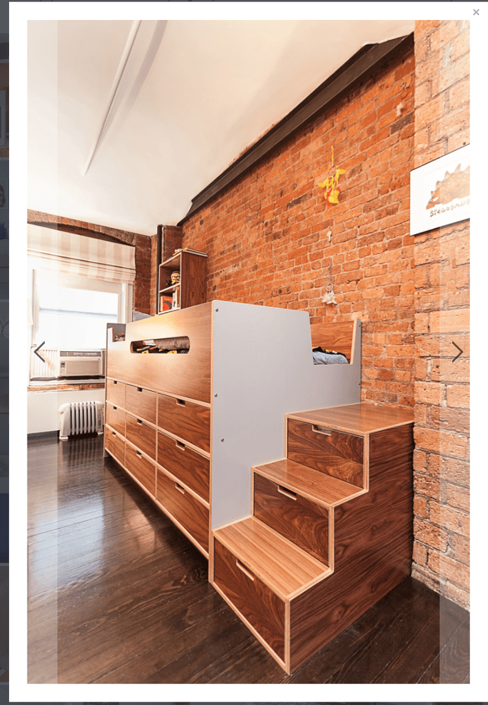

Je me pose des questions sur la façon dont les panneaux sont assemblés à 90°. Les assemblages doivent être sacrément solides pour assurer la rigidité des structures et supporter le poids des lits surélevés. Sur les photos ci-dessous, je ne vois que de simples vis ou tirefonds qui semblent traverser la tête et les pieds des lits pour venir se loger directement dans l'épaisseur des traverses. Mais impossible que l'assemblage soit assez solide comme ça, surtout avec la vis qui vient se loger dans le sens des couches de contreplaqué. Il doit donc y avoir autre chose. Je me creuse la tête, mais je ne comprends pas.

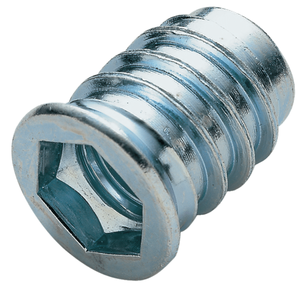

  2. Autre possibilité : des inserts à visser, mais je n'ai jamais pratiqué. Est-il seulement possible de les utiliser comme ca en bois de bout, dans du CP? Si oui, ca me semble être le plus probable...

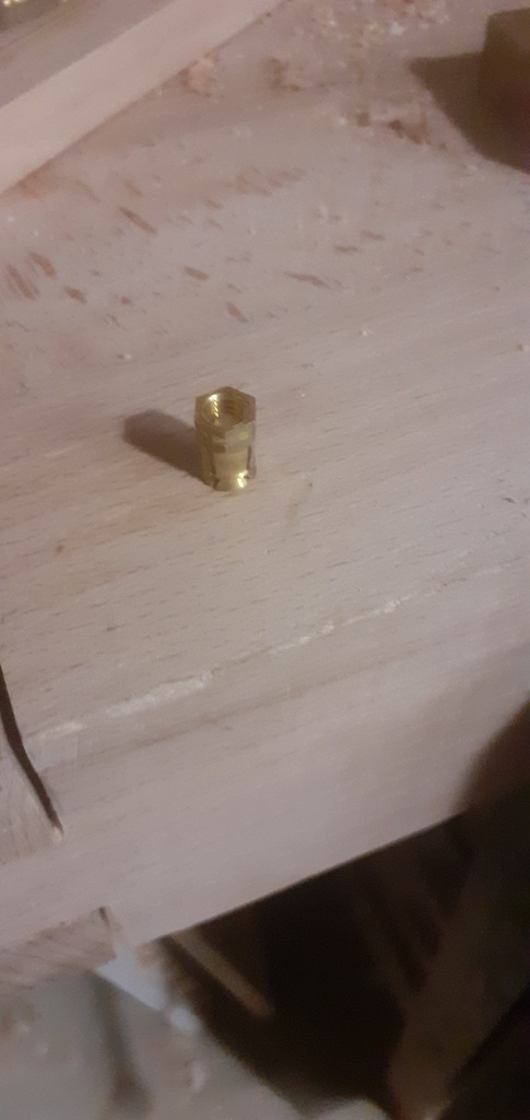

L'insert en bois de bout, ça se fait bien, ca dépend du modèle. Boris Beaulant en a utilisé pour un lit,et je valide puisque j'ai fait pareil depuis.
Sinon la plupart des lits de ce genre utilisent des tourillons. Se sont eux qui supportent le poids. Les vis sont là pour plaquer les planches entre elle, elles travaillent en traction. Le plus souvent sans insert, plutôt vis à assembler.
Sur ceux que tu montres, je verrais bien ce genre de chose. Un partie des vis est masquée par l'escalier, et les coffres de ceux-ci doivent être collés puis vissés au lit par vis masquée à l'intérieur.
Attention tout de même que ces insert ne tiennent rien dans un bois tendre (type épicéa). A utiliser dans un bois dur uniquement.

A mon sens, les inserts dans le bois de bout n'apportent rien. Pire, ils travaillent en cisaillement, avec plus beaucoup de matière au dessus et en dessous, donc, gros risque d'éclatement du cp.

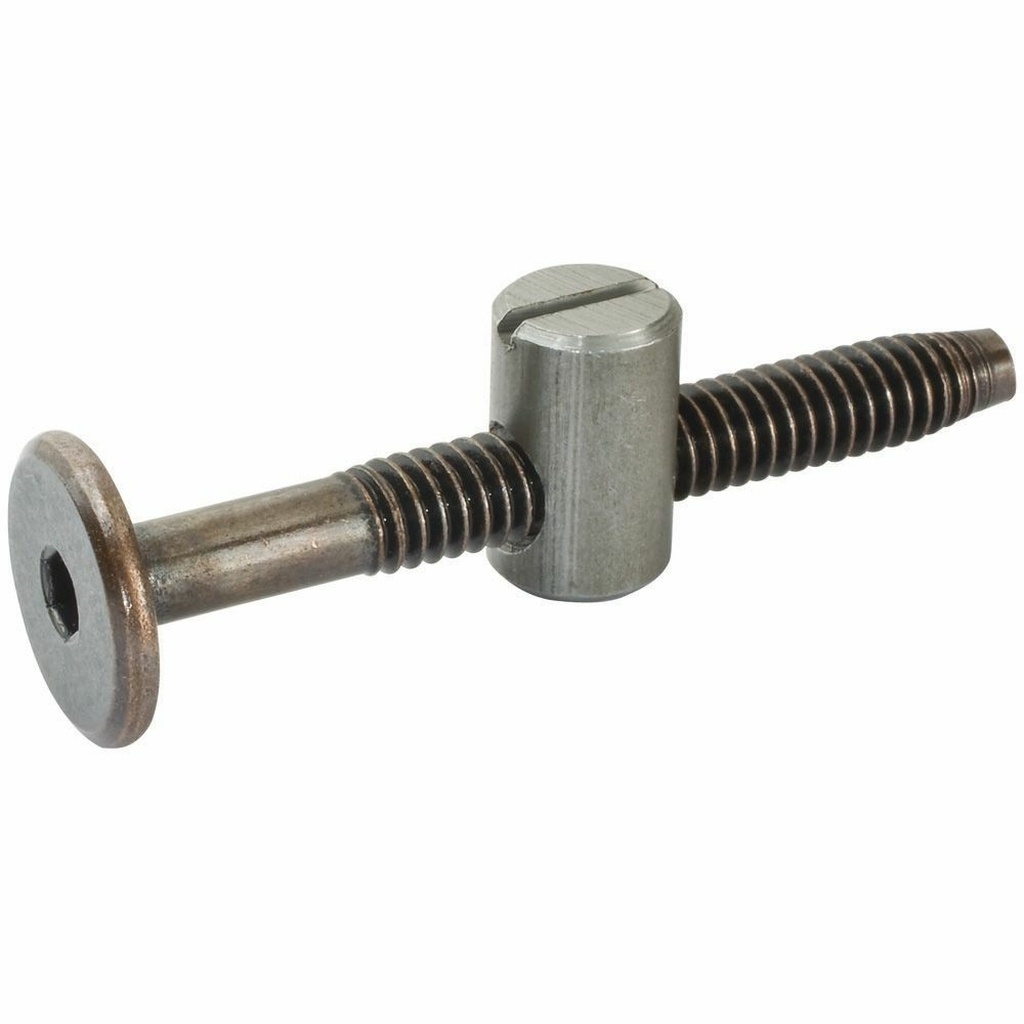

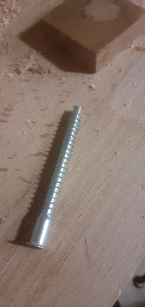

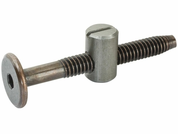

Je m'auto-réponds pour ajouter une 4ème possibilité, qui est peut être la meilleure, et qui permet de ne pas mettre l'insert en bois de bout. Ca me paraît quand même plus logique.
Xxxazerty
Ça doit être précisément ce genre de vis et plot noyé, qui est utilisé pour les assemblages d'angles. Plus des tourillons pour le bon positionnement/alignement des différentes pièces. C'est clairement l'un des assemblages les plus solides et fiable, pour des assemblages de panneaux qui doivent rester démontables.
Et des vis relieuses (avec deux têtes et une tige filetée) pour les assemblage de 2 panneaux à plat.
Idéalement, les deux type de vis avec les mêmes têtes, d'ailleurs.

Merci! Je vais donc faire un essai avec cette solution d'écrou transversal noyé + tourillons non collés, ce qui permettra d'avoir un ensemble à la fois démontable et solide (enfin normalement). Les têtes de vis seront visibles, mais ca ne me dérange pas sur ce projet (et puis après tout elle le sont aussi sur les images dont je m'inspire).
J'en profiterai pour réaliser un petit gabarit afin de faciliter l'usinage des panneaux (perçage du champ et de la face bien alignés pour que la vis ne rate pas l'écrou 😅 )

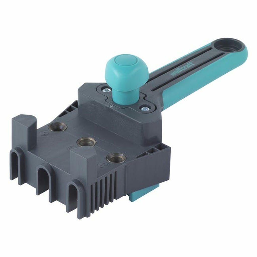

pour un gabarit "simple et peu onereux" je te conseille cette vidéo youtu.be/PzKVr5_N5VM
Je l ai testé en y ajoutant des bouts de tubes en cuivre pour "chemiser" les trous de guidage qui s'agrandissent vite au fur et a mesure des perçages. mise à part l'usure du gabarit, avec la butée latérale, je trouve cela plus pratique et précis que le système bon marche (voir photo) de tourillonage où tu te replaces dans le trou de la premiere planche pour percer la deuxième.
