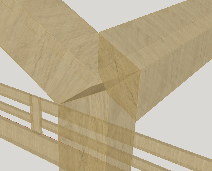

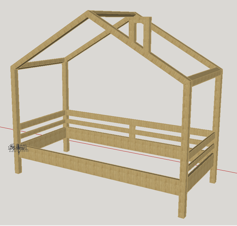

Bonjour a tous, j'ai dessiner et préparer tout le bois pour un lit cabane pour mon fiston .. (mon premier meuble)
ça avance bien j'en suis a voir les assemblage avant de mettre a longueur définitive mes morceaux.
je me heurte cependant a un petit soucis d'assemblage.
le but étant de pas voir de vis si possible et d'avoir un truc démontable vu l'encombrement de la chose.
si vous avez des idées je suis preneur.
[EDIT - Lit Fait Création ICI avec les réponse qui vont bien]

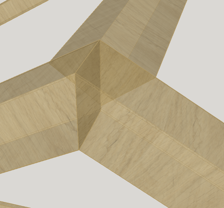

  • pour le cote du lit je pensait fixer la traverse horizontale au pied de lit et n'avoir que le montant oblique du toit a fixer au poteau avec une vis verticale et un tourillon pour la traverse.
  • Pour la pointe de toit je sèche .. un peu j'ai des idée mais c'est tirer par les cheveux..
le pb avec ce lit c'est que en général il est fait dans l'autre sens (plein de beaux exemples sur le site d'ailleurs) et cet orientation permet de fixer la partie toit et de n'avoir que les longueurs de toit a visser.
ici c'est plus compliquer d’où mes question :D
Merci !

Moi ce que je ferais pour ca,
ce serait un mi-bois avec les assemblages en angles et un tenon qui traverse la joue du mi-bois côté intérieur.
Apres je n'ai jamais vraiment fait ca donc je ne suis pas certain que ça fonctionne
Bonne chance pour la suite !

Didier
Je pensais à la même solution avant de lire la réponse.
Pour tenir le tenons, tu pourrais ajouter 2 vis qui traversent les moitiés et le tenon. Par dessus, elles ne se verront pas.

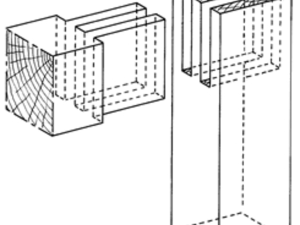

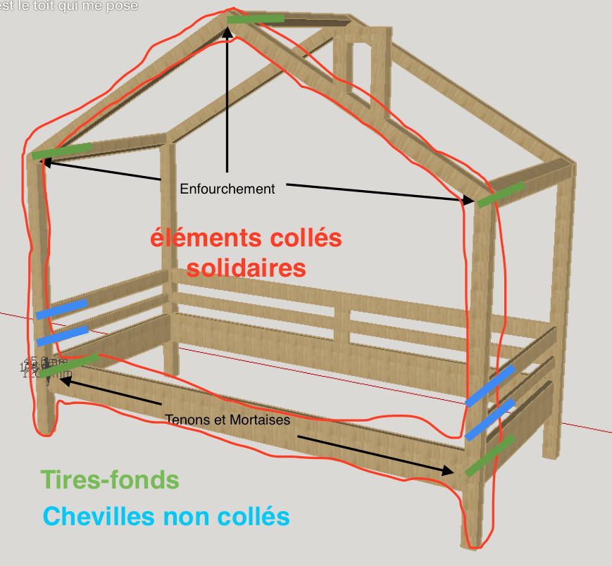

Lagadec
Je te conseille l'assemblage à enfourchement simple ou double (mieux, car plus de surface de colle) pour toute les assemblages obliques.
Par ailleurs, je te conseille de rendre les côtés latéraux solidaires en les collant.
Enfin, tu assembles les deux côtés latéraux aux traverses à l'aide de tire-fonds pour pouvoir démonter le lit.

Lagadec
Je pense qu'on est sur la même longueur d'onde.
Lagadec
De cette manière, le lit reste démontable et les assemblages ne risquent pas de céder.

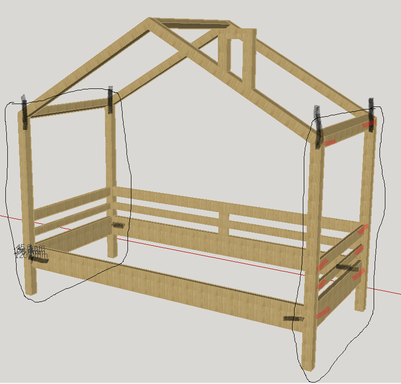

PLab
ah ok moi je pensait coller les bout la tete et le pied de lit en fait ...
pas dans la longeur..
collage selon trait rouges et assemblage tire fond / visserie de lit demi lune / tourillon pour longpans
après coller le toit en lui meme pkoi pas ..
mais coller dans ton sens j'y avais pas penser ..
Lagadec
Avec ton choix d'assemblage initial, le lit va prendre trop de jeu avec les inévitables tractions sur la barre centrale et finir par céder.
Dans mon cas de figure, il y a moins de risques que les assemblages vissés prennent du jeu, puisque qu'ils seront moins soumis aux contraintes (poussés latérales).

neophyte ypsy38 Kentaro Lagadec Le lit est fait et c'est super rigide je peux me pendre à la traverse centrale (90Kg çà bouge pas d'un pouce) merci les dominos et la colle et aussi l'assemblage via la largeur comme l'avais suggérer Lagadec !
vos alertes et remarques ont fait que ce projet a vu le jour !
