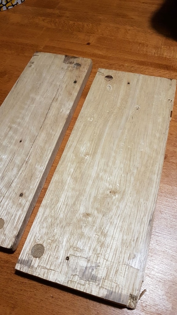

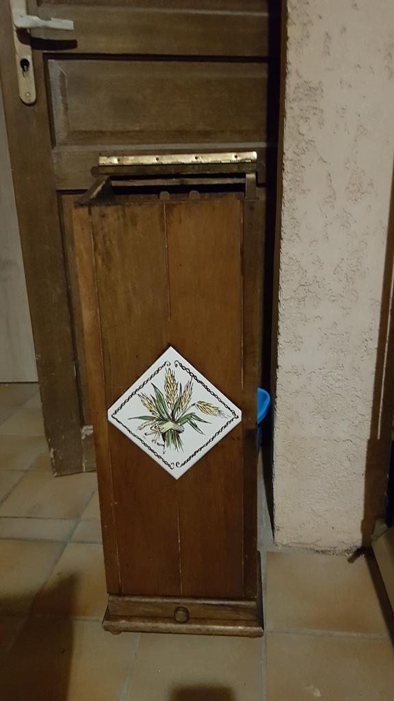

Sauriez-vous me dire quelle est cette essence svp ? ça vient d'une huche à pain.

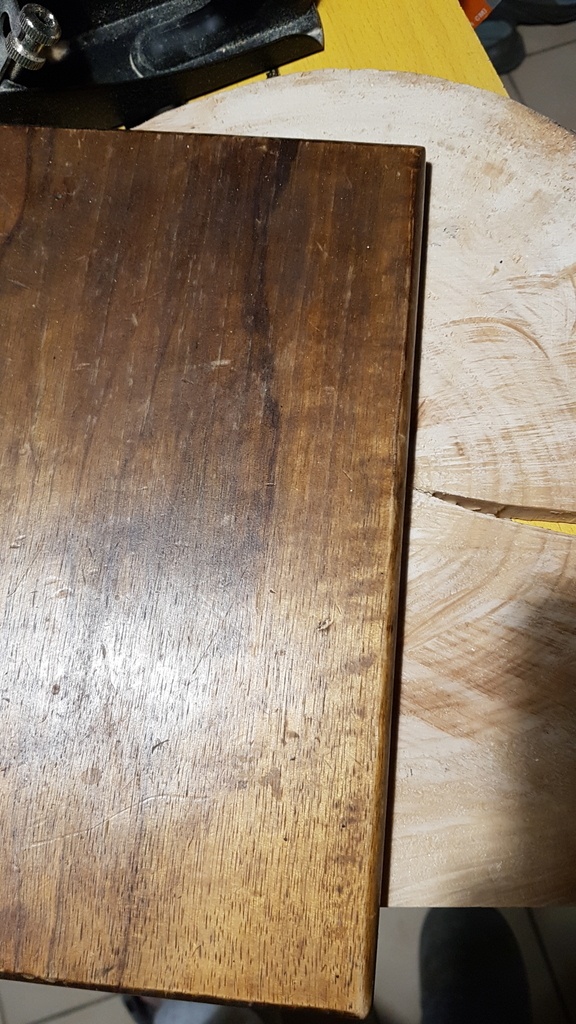

Le bois était très sombre avant de le raboter, comme on peut voir sur les photos.
Le bois a encore l'air brillant même après rabotage.
Je peux faire des photos supplémentaires si besoin, et en meilleure qualité.
Merci d'avance.
Gaël

Sur la base de l’indice d’etiennedesthuilliers j’opte pour le peuplier qui peut casser aussi... le bois de bout m’y fait penser, en particulier.
Voir Ici
Greg La bidouille
Couleur, bois de bout me font penser à du peuplier.
le fait que les petites bêtes l'aient mangé et l'age de la bête me font exclure un exotique. Un coup d'ongle pour vérifier la dureté confirmerait bien des choses.
en réalité, l'âge de l'objet est totalement inconnu (achat d'occasion).
Il se peut tout à fait que se soit une construction relativement récente, avec un style faisant penser à du vieux...
Les vaisseaux marqués ne correspondent pas à du peuplier.
Bon, il faut bien se lancer pour faire avancer le débat.
Dans un premier temps, j'ai pensé à du Limba/Fraké
Mais la densité annoncée de 0.42 est un poil faible (limba: 0.55).
Du noyer sinon ?
Pareil, la densité est un poil faible par rapport à 0.64 du noyer.

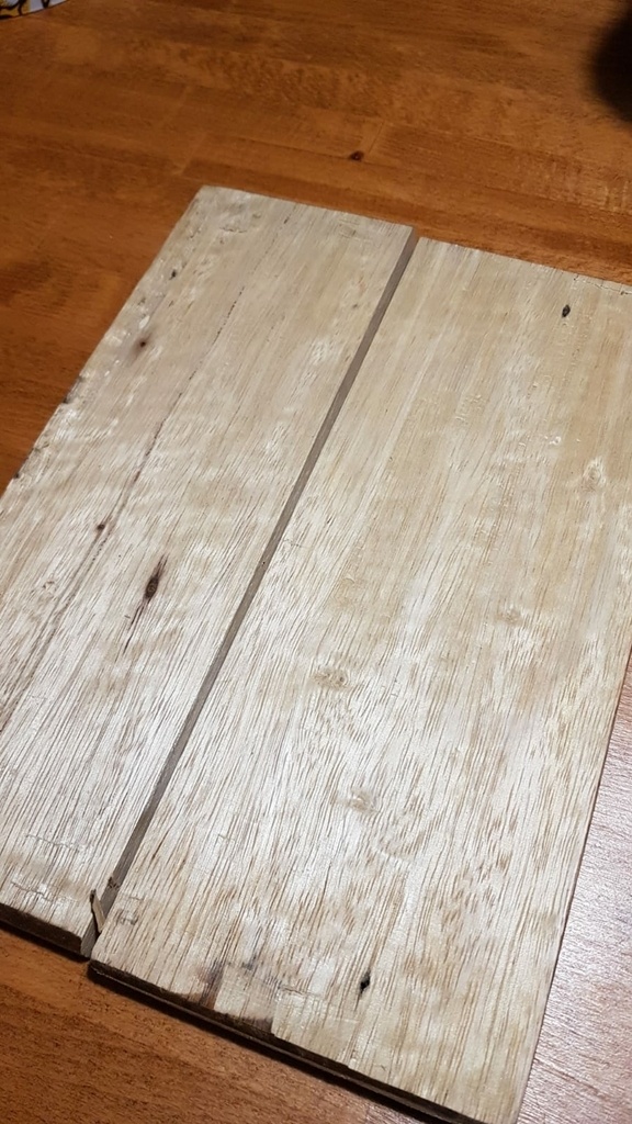

Vu le style du meuble je dirais du bois blanc type peuplier ou tilleul. Mais c'est vrai que sur la photo 3 on dirait bien un exotique

J'avais pas remarqué au début mais sur la photo 3 on voit comme du "contrefil" en bas après usinage.

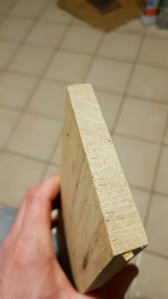

C'est certain qu'avec l'aspect des photos 3 et 4, en dehors du fait qu'il s'agisse d'un ensemble qui constitue un meuble avec un style et une méthode de fabrication qui nous donnent des indices, j'aurais dit direct bois exotique genre framiré. Le truc c'est que si c'est bien une construction rustique début 20ème, il faut comprendre qu'on ramenait pas des bois exotiques au même rythme qu'aujourd'hui, que c'était cher car souvent des bois précieux et que les ébénistes/menuisiers n'avais pas forcément accès à ces bois. Que pour avoir du bois de 400/500kg/m3, on a déjà ce qu'il nous faut ici en France. Les bois supers légers comme le fromager, l'ayous, samba ou le balsa c'est pas tellement pour les meubles (pas français en tous cas). Moi je m'en sers en marqueterie pour faire mes paquets. Mais je suis pret à tout accepter et si il s'agit d'un remontage de meuble trafiqué, mes arguments tombent à l'eau direct ^^

Je dirais de l’exotique, peut être du framiré. A confirmer.
gael04
Pas impossible quand on compare aussi le boit de bout.
le framiré me paraît un peu plus jaune, mais je peux me tromper et tout dépend de la balance des blancs de la photo...
gael04
C'est vrai que la lumière sur la photo n'aide pas (et mon daltonisme non plus 😁 ) mais ce bois m'a l'air plus jaune que du pin par exemple
