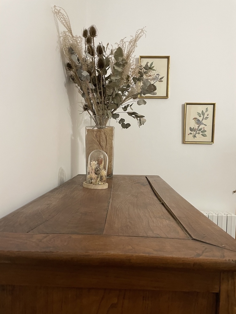

J’aimerai rénover un meuble ancien de famille qui a sûrement dû avoir trop de poids sur son plateau affaissé (photo jointe).
Pourriez-vous m’aider?
Comment procéder?
J'ai peur qu'en poussant la planche de l'intérieur, le bois casse, faut t'il que je l'humidifie?

pour redresser les planches
démonter le plateau
entailler a la circulaire les planches sur deux tiers de leur epaisseur les mettre a plat et coller une doublure en cp de 15 mm faire cela sur les planches déformé
refaire la languette avec une fausse languette remonter le tout et remettre une alaise derrière
ne pas toucher a la patine
l' homme qui aime que cela marche droit

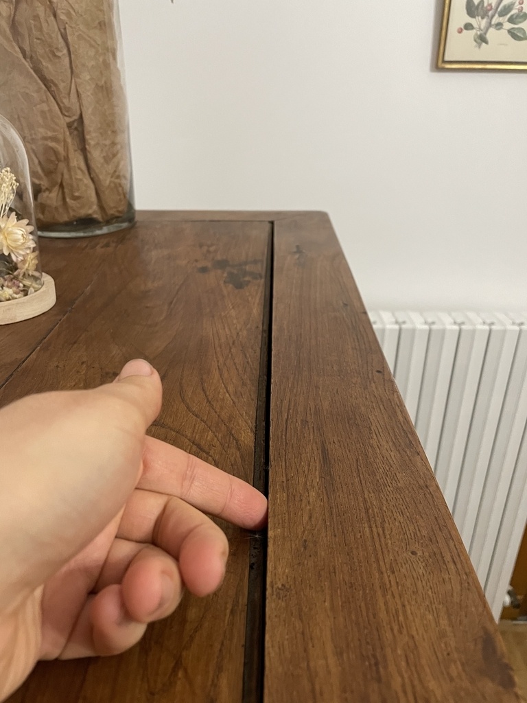

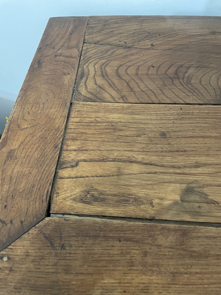

Les planches de ton plateau ont rétrécies en séchant.
Démontes ton plateau, repousse le panneau central à sa place et du devras compenser sa perte de largeur par l'ajout d'une pièce.
Le plus simple serait de faire cet ajout à l'arrière, elle sera moins visible que dans le panneau, ce qui peut t'amener à retoucher les assemblages de la traverse de derrière afin de l''avancer . Trouve du vieux bois de la même essence afin de minimiser l'impact visuel.
Pour le coté cintré en le prenant en sandwich avec des serre joint tu le redresses et l'avance ensuite dans sa rainure. Il faut que la languette soit encore en bon état sinon il te faudra la réparer.

Le plateau ne s'est sans doute pas affaissé parce qu'il y avait trop de poids dessus, mais tout simplement parce qu'il avait envie de s'incurver (tensions interne, séchage, hygrométrie, etc).
Les planches ont l'air épaisses. Tu n'arriveras donc jamais à les remettre droites. Si tu forces, le bois sera plus fort que toi, et il reviendra dans sa position d'origine. Ou alors, il faudrait boulonner une poutre métallique IPE par dessous...
SI tu essaies de les maintenir simplement avec les languettes, il y a de fortes chances que les planches soient les plus fortes en voulant revenir à leur position initiale, et que les languettes cassent...
Si tu veux absolument tenter quelque chose, tu peux essayer de tout démonter, faire tremper les planches, puis les faire sécher, coté bombé convexe regardant le soleil. Il est possible que dans ce cas, les planches daignent se recourber dans l'autre sens. Mais ce n'est pas certain du tout...
Si tu veux mon humble avis qui n'est que personnel, ce meuble a l'air très bien comme cela.. Surtout, n'y touche pas! 😇
Autre solution si tu veux vraiment bricoler et charcuter:
Démonter les planches, et faire des traits de scie transversaux, aux 3/4 de l'épaisseur. Cela va rendre la planche flexible et tu pourras la remettre à plat. Tu la colles alors par en dessous sur une couche de contreplaqué et tu peux alors remonter.

personnellement, je démonterai le dessus ,si la languette est abîmée , cassée,la supprimer et mettre une fausse languette et remonter le tout en évitant de toucher à la patine,bon courage.
