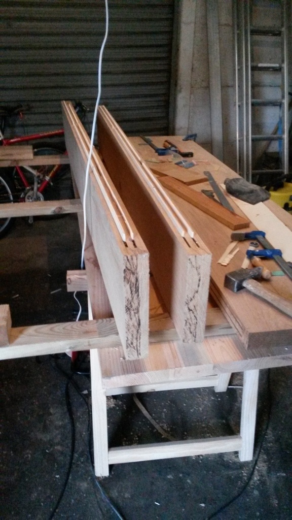

bonjour,
j'aurai besoin de quelques conseilles pour la réalisation d'un plateau de table à manger (1050x2400mm) en hetre de 6cm d'épaisseur.
Je compte le réaliser avec 3 lames de 15cm de large et 6 de 10cm de large en rainures languettes.
est ce que une languettes de 2cm de large par 1 cm de long suffise ?
est ce qu'il y a besoin d'un renfort pour que le bois ne voile pas dans le temps ?
La personne souhaiterai une finition qui concerve la couleur claire du bois mais qui fait resortir les motifs, une idee ?
si vous avez v quelques conseilles pour moi, je suis prenneur !
merci d'avance !

A mon sens, coller côte à côte ensemble des planches de 6 cm d'épais, cela se fait sans même de languettes.
Il y a assez de surface pour que cela tienne parfaitement. J'ai déjà fait.
Les languettes ne servent qu'à positionner, rien d'autre. Elles n'ont absolument aucun fonction structurelle: Elles bien trop faibles par rapport aux masses en jeu. Si la colle ne tenait pas, ce ne sont pas les languettes qui feraient tenir... Et le gain en surface d'encollage n'est pas énorme.
Par contre, pour que le plateau ne tuile pas, il faut bien alterner le fil du bois.

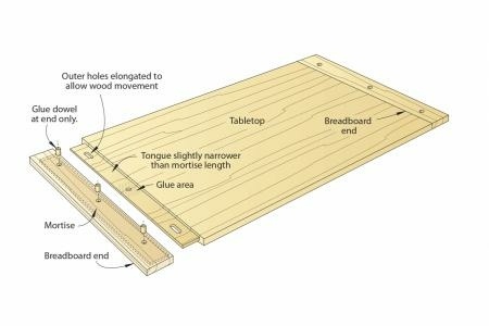

Si tu veux vraiment la ceinture et les bretelles, tu peux mettre deux traverses en dessous, soit intégrées sous la forme d'une longue queue d'aronde (mais il faut être précis), soit en les vissant avec des trous oblongs pour compenser les éventuelles rétractations.

sur la fixation sur le piétement il faut mettre un système de taquet qui permet au dessus de pouvoir jouer librement en largeur ceci n est qu'un avis

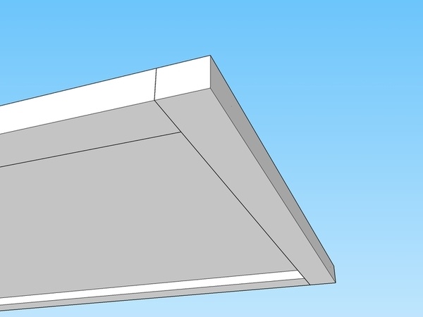

Bonjour, je pense que tu es bon pour ta languette, 6cm d'épais ça commence à causer, pour la conception tu pourrais peut être réduire les épaisseurs des lames du milieu et en ne gardant que 60mm d'épais sur les cotés pour donner cette impression de grosseurs ( si c'est ce que tu recherches) de même que si l'esthétique te convient tu pourrais mettre une alaise à chaque extrémité pour contraindre ton plateau dans le sens de la largeurs, enfin si tes bois sont sur dosse ou de petite section tu peux peut être essayer d'alterner leurs orientations lors de ton appareillage.
Ceux qui donne un truc comme ça vue de dessous:
emilejuvin
Merci KLM ! Je lui avais proposé déjà mais elle a insister pour que ce soit 6cm partout, malgré le poids et le prix ..
Avec Des Scies
Très bien, je ne partirai pas sur un collage à plats joints, tu évitera le glissements des bois sans t'embêter à devoir tout brider. Je ne sais pas combien fait ta table de dégau ni ta rabot mais ça te permets aussi de coller en 2 fois (2 collage de 300mm) et mettre à épaisseur avant ton collage final, ça fera je pense un collage bien propre.

Personnellement j'aurai fait un Bouvetage en dents de scie.
emilejuvin
Merci Vianney - VICA !
Je n'ai pas le matériel pour faire un bouvetage, je fais faire une languette pour me donner seulement la position et éventuellement mettre deux traverse, à voir ! :)

je te conseille quand même les languettes déjà pour facilité l assemblage cela évite que les planches glissent au serrage et c est comme ça que cela doit fais malgré ce que certains dise les languettes ont leur utilités mécanique dans les assemblages ça n a pas lieu d être profond 10mm de chaque coté suffit par 10mm épaisseur bien orienter les bois puis le piétement sert de renfort

Faire des languettes sur un plateau de cette épaisseur, c'est du travail en plus, et c'est tout à fait inutile:
  • Mécaniquement, ce n'est une languette de 10 mm de profond qui va ajouter de la rigidité sur un plateau de cette masse. C'est totalement illusoire.
  • Pour être certain que les planches vont affleurer, il suffit, au moment du collage, de les contraindre avec plusieurs jeux de traverses en sandwich (au dessus et en dessous), qui pressent les planches. C'est comme cela que l'on fait un bon collage, et cela va affleurer automatiquement.
Mais bon, je sais, le poids des "automatismes" est lourd... ;)

mais bien sur que si les languettes ont un effet mécanique. C est pas toujours la grosseur qui fait la résistance et c est comme cela que j ai appris avec l expérience des anciens compagnons le sens du travail fait dans les règles de l art et le collage reste plus facile sans rien mettre autour pour maintenir pendant le serrage. C est sûr on peut simplifier mais pour quel résultat ! On supprime les tenons les mortaises etc ... c est pas de la menuiserie c est du bricolage.
je n ai certainement pas votre expérience mais je suis pragmatique les tenons et mortaises c' est bien mais il faut aussi voir la tenue dans le temps et les avantages mécanique que cela procure li est vrai aussi que l' évolution dans les metiers du bois est rapide et ayant appris mon métier il y a bien longtemps j ai du évoluer et accepter certain changement dans les méthodes de fabrication pour que le métier évolue si le sujet vous passionne je suis a votre disposition pour en parler

oui colle blanche vinylique d3. mais nous maintenant on utilise plus de la colle pu en cartouche 310ml prise rapide pour être sur que le collage tienne dans le temps

J'ai fait comme ça il y'a deux ans.
C'était avant de vraiment me documenter sur le travail du bois.
La.table n'a pas bougé.
Le plateau est toujours plan.
Aujourd'hui je ne referais peut être pas les fausses languettes mais ça aide quand même a l'assemblage surtout quand on n'a pas de bons serre-joints.
Les trous de fixation sont oblongs pour laisser le plateau s'élargir.

Les planches sont justes collées entre elle, pas d'alèse.
La table a 2 ans (le bois une 50aine). Tout est stable.

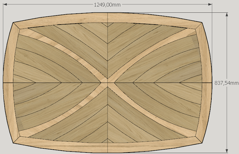

Bonjour j'aurais une autre question je doit sélectionner ma colle pour mon projet de BM je fait une table plus complexe et je voulais savoir pour vous quelle colle et la mieu pour coller a plat joint en treplie ( 10mm orme + cp 10mm + 10mm chêne ) autour j'aurais des alaise assemblage lamellos. J'aurias une rallonge dans le milieu avec système papillon.
je vous joint une photo du dessus de table pour visualiser le tous.

Si le dessus est flottant il est nécessaire d’installer des traverses vissées avec des trous oblongs pour le mouvement du bois. Une autre option est le ‘’breadboard ", mais cet assemblage est très difficile à accomplir puisqu’il faut prendre en compte le mouvement du bois dans l’assemblage.Sans un visuelle du projet je ne peux être plus spécifique.
