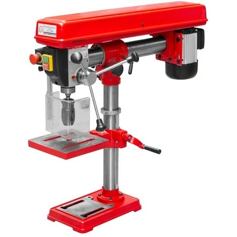

Je souhaite dans un avenir proche faire l'acquisition d'une perceuse à colonne d'établi pour compléter mon arsenal boiseux.
J'ai vu que certain modèle était radiale (holzmann, jean l'énébniste, jet,...).
L'idée de percer des trous de travers me plais bien ! Cependant je me demande si le réglage de l'angle est précis, si la machine ne vibre pas de trop, bref est ce gadget ou pas ...
Bref si vous en possédez une ou avez travailler avec ce genre de bestiole j'aimerais bien avoir votre avis et expérience sur la question.
Perceuse a colonne radiale ? ou pas ?
Merci d'avance

Habituellement, ce type de perceuse peut -être inclinée au maximum à 45°. A mon sens, mettre une cale inclinée sous la pièce à percer est tout aussi simple et sans doute bien plus précis.
Toujours à mon sens, pour une perceuse colonne, et pour le même prix, il vaut mieux se tourner vers des perceuses anciennes d'occasion, pas des chinoises, avec une grosse colonne bien dimensionnée, de la bonne fonte partout, qui seront bien plus stables, sans vibrations et qui font des trous bien ronds... Mes deux sous...
Fxchaumet
Merci Kentaro !
Je vois une de ses machines la semaine prochaine, je finirais de me faire un avis ! Même si vus les commentaires sur le sujet, mon choix est presque déjà fais
Il n'y a pas de fumée sans feu : Le ou pas vaincra
De part la conception (longueur et diamètre de colonnes) ça ne peut que manquer de rigidité. La bonne question est : est ce du vrai matériel professionnel ? À ce propos prix-là sûrement pas. Mieux vaut comme Samuel Mamias une bonne vieille quite à monter le socle à l'envers comme il a fait pour pouvoir percer des pièces longues.
