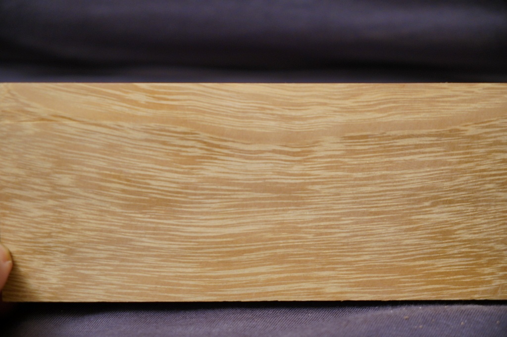

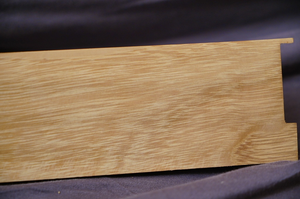

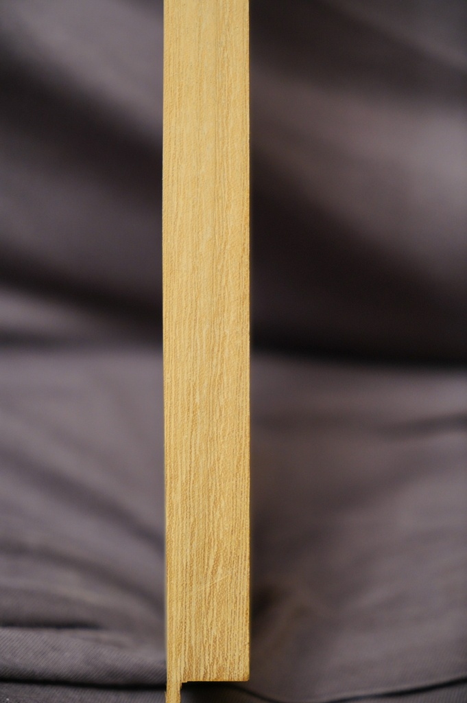

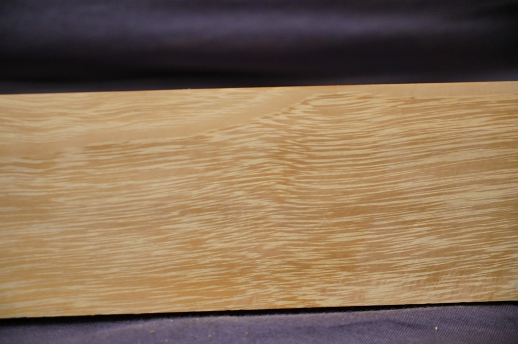

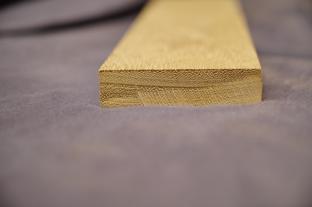

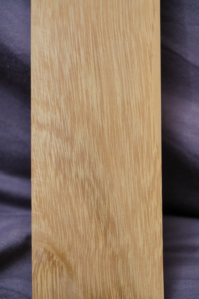

Dans la continuité de ma démarche de récupérer les meubles donnés/jetés dans mon voisinage et d'en récupérer un maximum, j'ai récupérer une table en loupe de frene. Les pieds sont énormes et j'ai voulu voir un peu ce qui était sous la couche de vernis.
Impossible pour moi d'identifier ce bois.
Pour la table, c'est sur du MDF que la loupe a été posée, la structure est en chène mais les pieds...
enfin, voici les photos faites ce soir, si quelqu'un peut m'aider à identifier parce que j'en ai un petit paquet maintenant.
Parce qu'il est souvent mon sauveur je me permet de crier particulièrement à son aide :
Les photos sont presque parfaites 😉

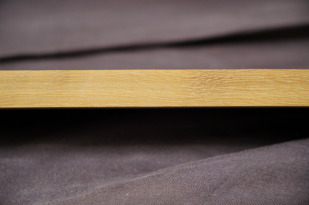

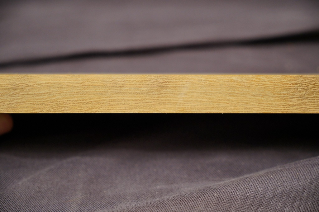

Une photo en bois de bout encore plus proche (mode macro, car ici il y a plus de fond que de bois 🙂) permettrait de voir si on distingue les rayons ligneux ou pas. exemple

Il me faut un nouvel objectif alors ;)
Mais merci pour vos réponses à tous

Merci à tous pour vos réponses me voilà avec une petite réserve d'iroko
(qui une fois enduit d'huile de lin devient brun foncé... étonnant)
Francisco
Bonne réserve. Ce bois devient brun avec le temps et résiste bien aux xylophages. Assez polyvalent, utilisation intérieure ou extérieure. En revanche attention à la poussière très fine.

Je pense aussi à de l'iroko
Oui, ça ressemble beaucoup
pour francisco, je pense que vous pensez bien et vous pouvez passer en deuxième semaine
bien amicalement l homme des bois
flonflon
Iroko aussi, on le voit en bois de bout. L'iroko étant photo sensible met le à la lumière en cachant une partie de la planche. Tu verras la différence après 1 jour ou 2
