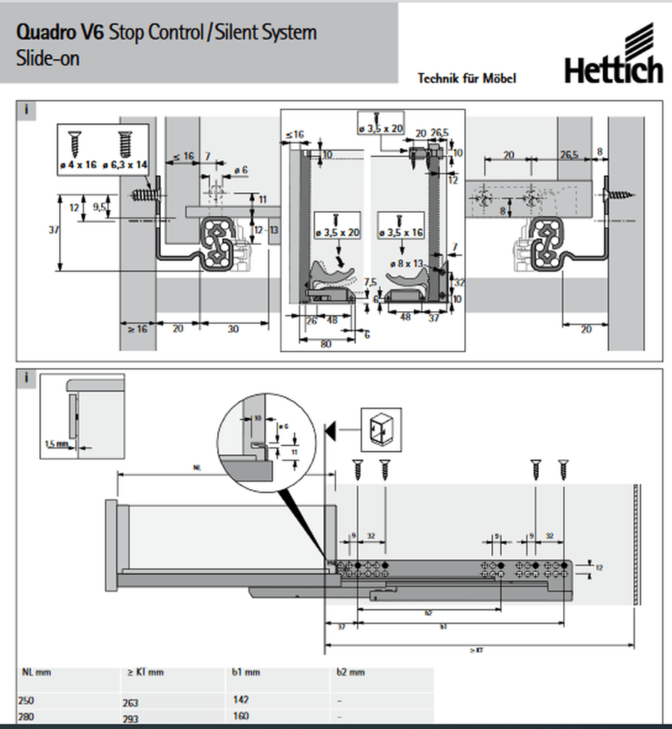

Je commence les plans d'un projet de commode.
Je souhaite réaliser un caisson en frêne d’épaisseur 30mm de 100x60cm et 85 cm de hauteur.
Avec dans la hauteur 3 tiroirs de la largeur du caisson.
Je souhaite que les façades des tiroirs arrivent encastrés et à ras du caisson et non en applique sur le caisson.

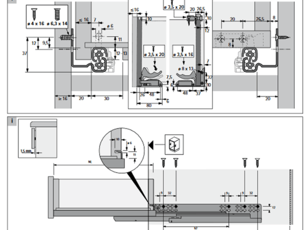

J'ai repéré le modèle de coulisse suivante : Quadro V6 Stop Control / Silent SystemSlide-on
Si je place ma coulisse a 37 MM comme indiqué dans la fiche technique. Mon tiroir va se retrouver à ras du caisson et donc les façades à l'extérieur de celui ci.
Est ce qu'il existe un réglage pour rentrer la façade ?
Ou faut il décaler la coulisse à l'intérieur du caisson de l'épaisseur de la façade ?
Est ce que c'est pas trop compliqué à ajuster ?
C'est vrai que habituellement les tiroirs arrivent en contact avec un caisson et il y a des joues sur les caissons pour réaliser l'habillage.
Merci de votre aide.
Nicolas
oui
non, mais as tu vu qu'i y a 1,5mm de vide entre la facade et le montant de prévu, donc 37+1,5+facade et tu as encore les règlages hettich pour mettre pil poil
par contre tu dois bosser proprement de A a Z
les facades recouvrantes permettent une certaine approximation, jeu, défaut de parallélisme etc cachée par la facade posée proprement
donc tout vérifier niveaux, torsions, jeux etc du caisson en atelier et sur chantier

Voilà ! Tout est dit ici par MoFran.
Je rajouterais que, il faut tout de même être très précis, pour placer, tracer, visser tout ça, les réglages qui existent dans tous les sens restent tout de même limités.
Pour finir, si tu n'es pas sûr de toi, si tu n'as jamais fait, fais toi un petit montage d'essai, avec un tiroir en panneau (qui te serviras de boite pour ranger je ne sais quoi ensuite 😆), pour te mettre au point avant de passer au montage sur ta commode.

Ordinairement pour un tiroir en applique on se pose affleure. Du coup pour un tiroir en tunnel il faut effectivement poser la coulisses à (ep.façade) de la face du caisson.
Un réglage permet d'ajuster la façade. De seulement 2/3mm dans le meilleur des cas. Un essai en atelier te confirmera tout ça.
