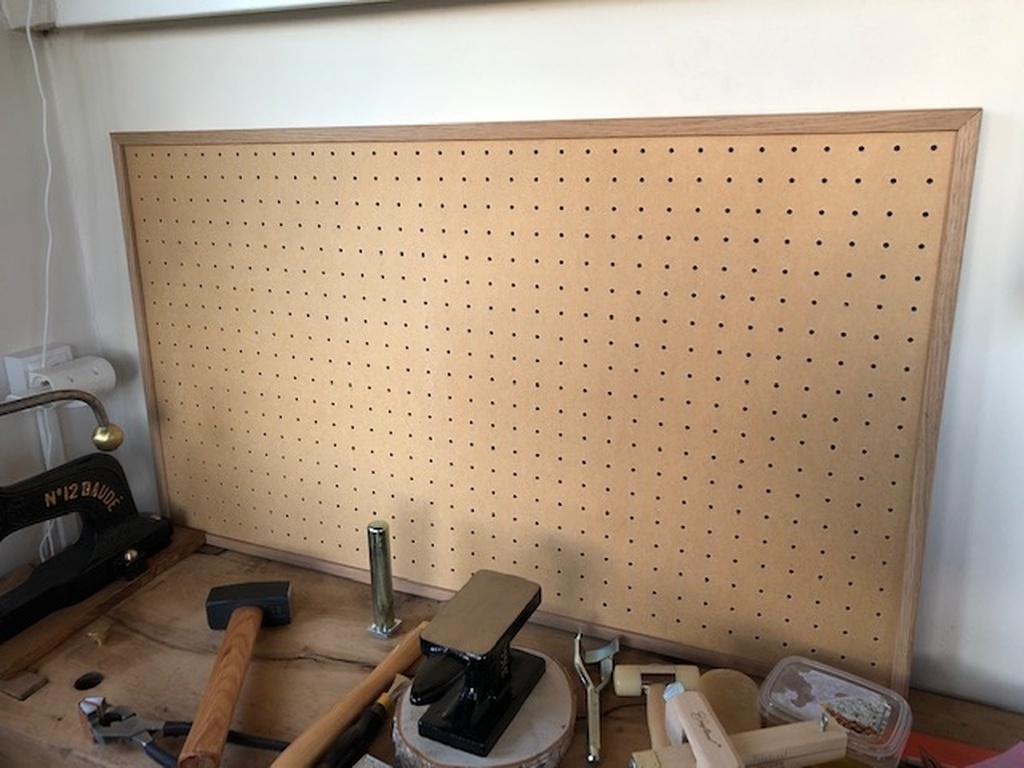

Je travaille le cuir et je suis en train d'ajouter un panneau supplémentaire pour porter des outils.
J'ai un reste de vernis incolore mat que je souhaite utiliser pour y mettre une finition sur le cadre en chêne que j'ai fait mais aussi sur le panneau d'isorel perforé.
Pensez vous que l'isorel peut se vernir ? Comment le vernis se fixe t il sur un tel support ? (je connais très mal l'isorel)

Oui bien sûr tu peux vernir de l'isorel, c'est un produit quasiment naturel,contrairement aux panneaux qui contiennent en plus des fibres de bois ,des colles.
L'isorel ne contient que des fibres dures agglomérée s à chaud par pression élevée en milieu humide,le côté mat de l'isorel correspond au côté d'évacuation de l'eau.
Ce matériau a été très utilisé par les artistes peintres pour minimiser le prix et surtout pour profiter delà surface bien lisse.
A mon sens tu ne rencontreras pas de problème avec ce support.

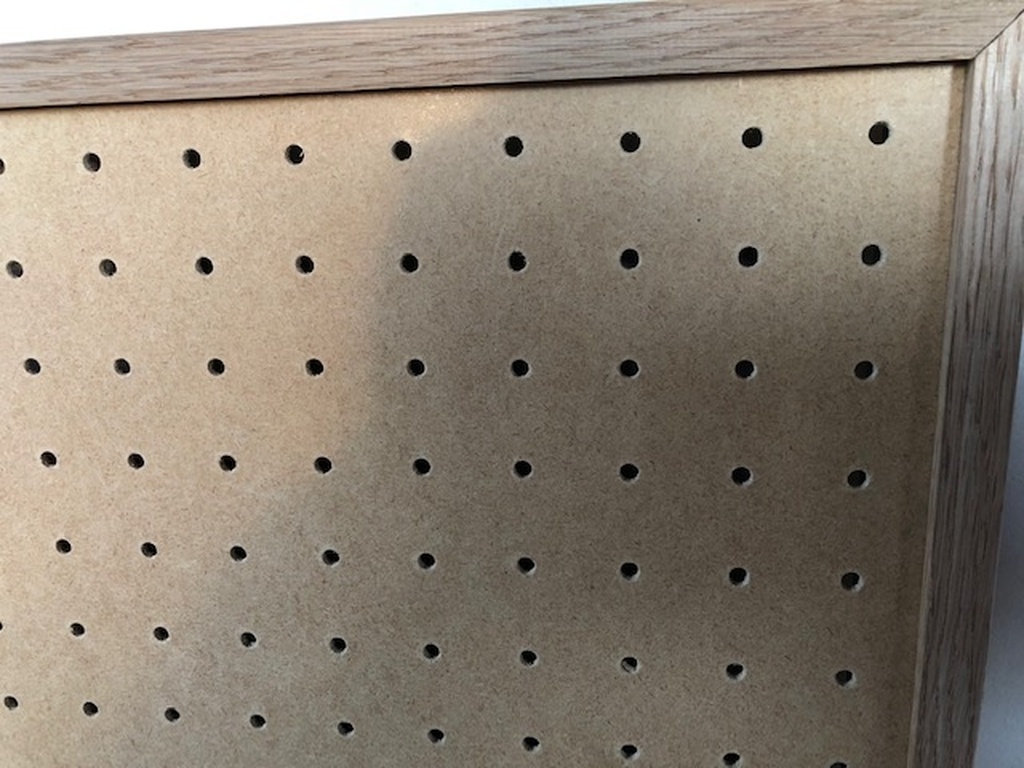

Si tu utilises un vernis à l'eau, tu mouille s et tu egrenes avant de vernir,si le vernis est au solvant,tu peux appliquer direct.
mjp
l'isorel peut se peindre facilement.le vernis va foncer la teinte d'origine. attention ca boit beaucoup. il vaut mieux peindre avec un petit rouleau et diluer la première couche

C'est mieux si le vernis fonce la teinte clair d'origine...
Ok pour le rouleau.
