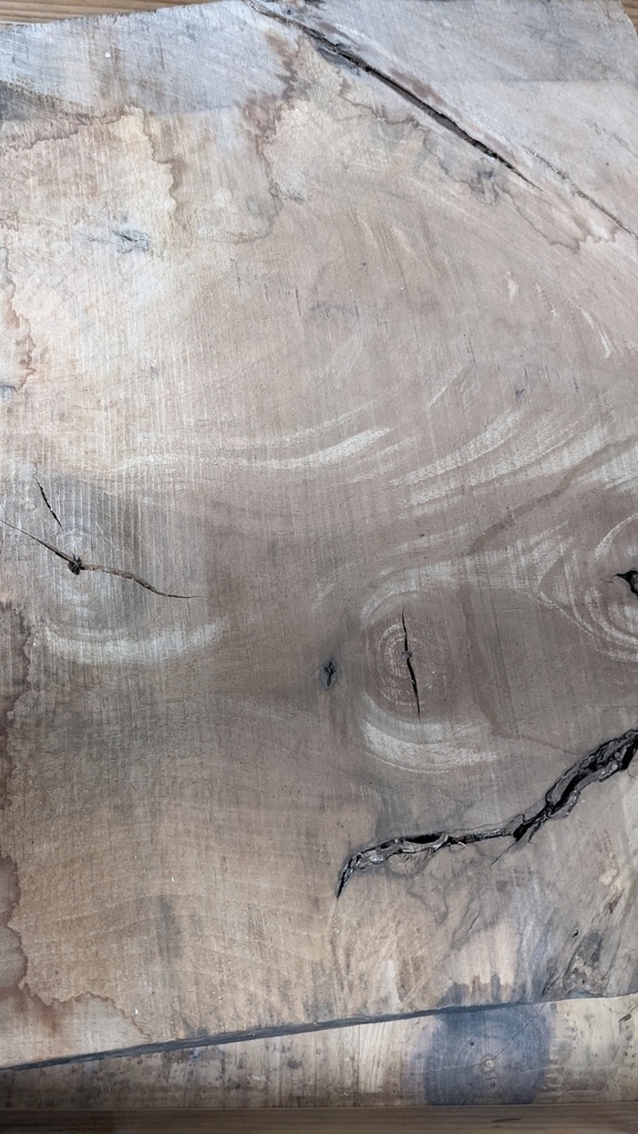

Je viens ajouter une énième question d'identification d'essence pour ce morceau récupéré sur un tas de rebut.

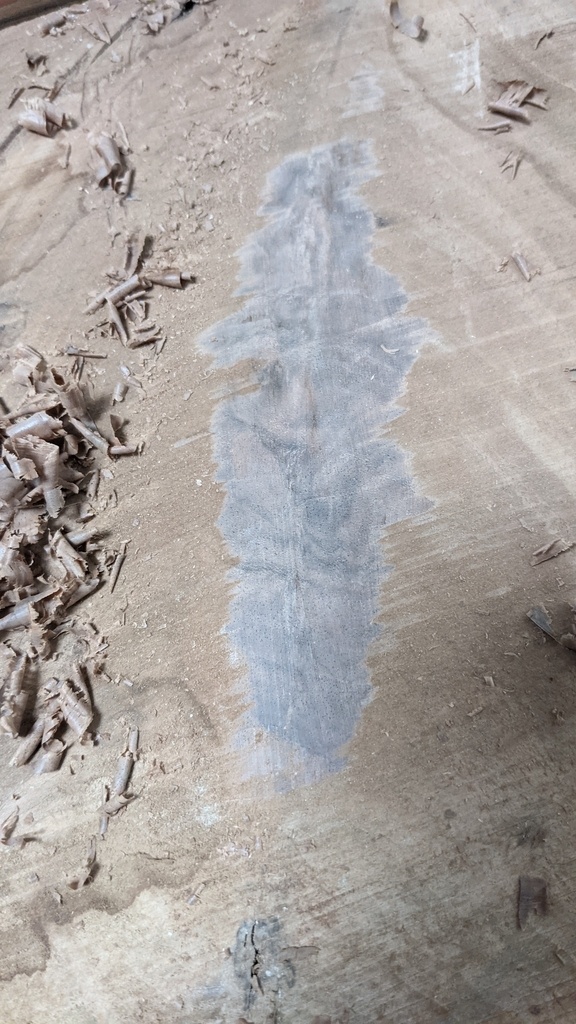

J'ai raboté un petite surface, pas d'odeur particulière comme on peut l'avoir sur du frêne par exemple.
J'ai d'abord pensé à du noyer, mais j'ai eu un doute une fois passé le rabot, la teinte tire un peu vers le violet (moins flagrant sur la photo qu'en vrai)
Je vous remercie par avance.

C'est effectivement ce que j'avais pensé, mais là couleur violacée une fois raboté m'avait mis le doute
ça ressemble fort. le grain est fin?
Le noyer américain est foncé, et dégage une forte odeur quand on l'usine.

noyer !
flonflon
Noyer US, il servait de porte greffe pour les noyers en France
je vais mettre tout le monde d accord juglans nigra dit aussi noyer américain poussé en France , oui cela est très fréquent

noyer

Palissandre
Du noyer

Noyer américain tire sur le violet
