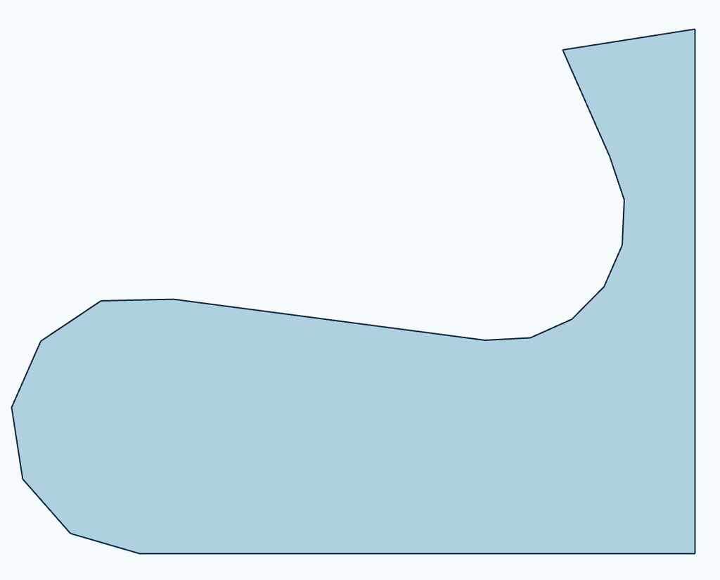

Comment lisser une courbe dans sketchup?
Je souhaite lisser mes courbes( ne plus avoir les facettes) dans sketchup pour pouvoir avoir des fichiers svg propres et utilisables avec une origin.

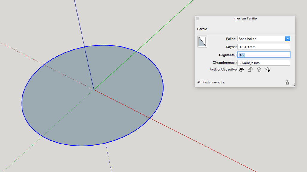

Ou alors juste après avoir créé le cercle , donner tout de suite le nombre de segment.
Par exemple
C au clavier pour dessiner le cercle
Clic le centre du cercle
puis donner le rayon par exemple 300
entrer
puis 80s
Pour avoir 80 segments
3s donne un triangle

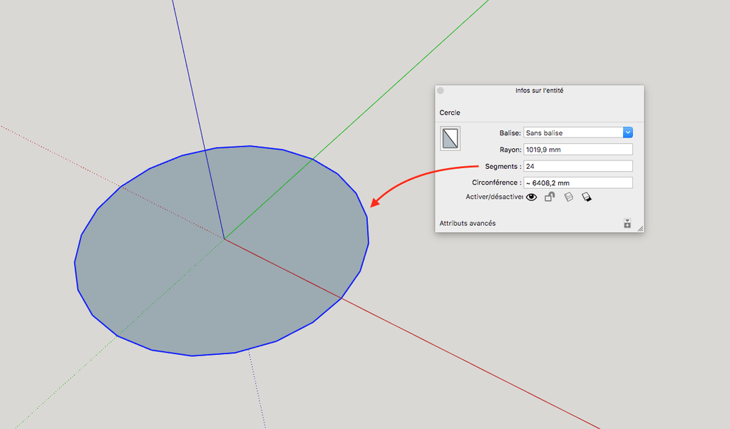

Tant que ta courbe est encore vue comme un arc de cercle et qu'elle n'est donc pas dégroupée, tu peux ajuster le nombre de segments depuis la fenêtre "Infos sur l'entité" quand tu sélectionnes la courbe.

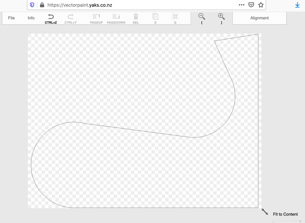

Si tu as une version pro de sketchup, tu peux exporter tes courbes en dwg3D. (Export > modèle 3D) même si ton projet est en 2D.
Ainsi tu récupères un dwg parfaitement lissé que tu exportes ensuite en SVG (il ya des convertisseurs en ligne)
Attention quand tu exportes un cercle sketchup en dwg, tu obtiens 2 courbes : la face créer un contour facetté et la circonférence une courbe lissé. Il faut donc exporter les arêtes uniquement. C'est un choix dans les options d’export;

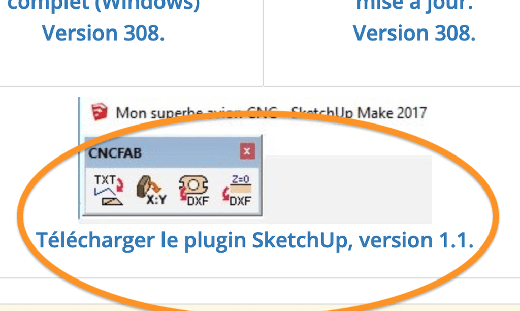

Si tu as une version sketchup make il existe un plugin qui permet l'export gratos en DXF : CNCFAB export-import : cncfab.renaudi...hargements.html
J'ai testé. Il exporte des courbes lissées. Puis j'ai pu convertir en SVG avec ça anyconv.com/fr/ Mais il existe surement bien d'autres outils.
