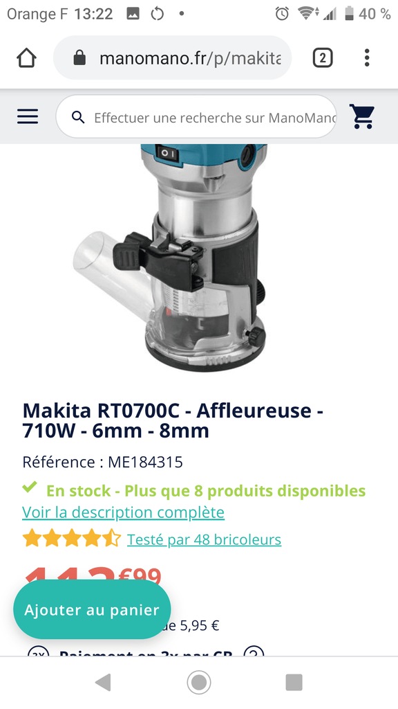

À 100 euros j'opterais plutôt pour une petite affleureuse makita, bosch elles sont dans le tarif. Sinon le bon coin ta du vieux ryobi bleu made in japan. 100€ en neuf ta pas grand chose de sérieux mais sa fait le job j'ai bien eue une parkside (lidl) pas pire qu'autre chose a ce tarif
J'avoue que l'affleureuse est une bonne option en pack avec la base standard et la base plongeante (comme sur une défonceuse) c'est une excellente machine très versatile. Après il ne faut pas planifier de grosse opération mais depuis que j'ai la mienne j'hésite beaucoup moins à l'utiliser avant j'hésitais beaucoup à sortir la grosse !
Une affleureuse Makita à 100 euros?, tu parles en occasion là?
Palissandre
Non neuf OK ta pas toutes les bases
ok j'ai vu, c'est juste le corps de l'affleureuse😉.
Palissandre
Jean Galmot oui c'est un compromis abordable en neuf
