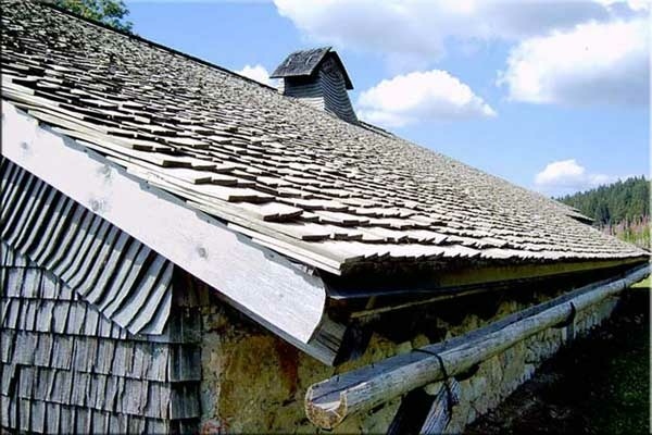

Ici dans le Jura, les tavaillons sont faits en épicéa et montés avec un recouvrement au tiers.
D'autres essences peuvent être utilisées, dans les Alpes c'est généralement du mélèze ou le douglas et dans les Pyrénées je crois qu'il utilisent également le hêtre.

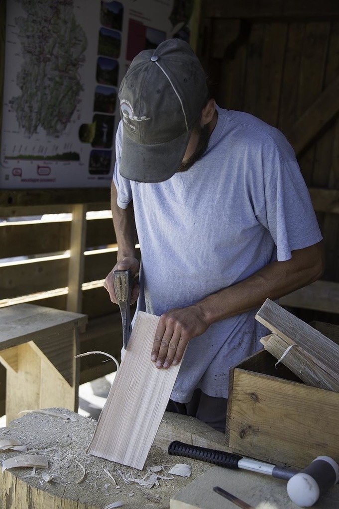

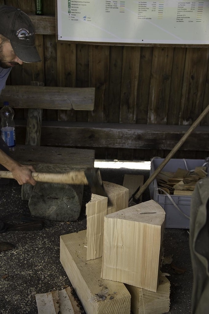

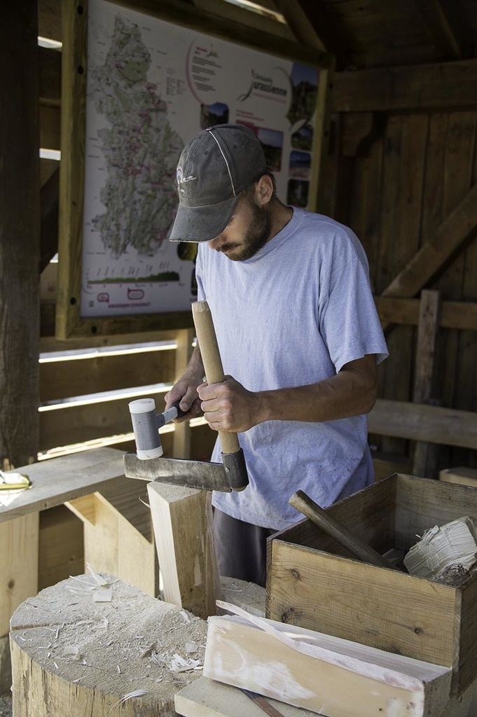

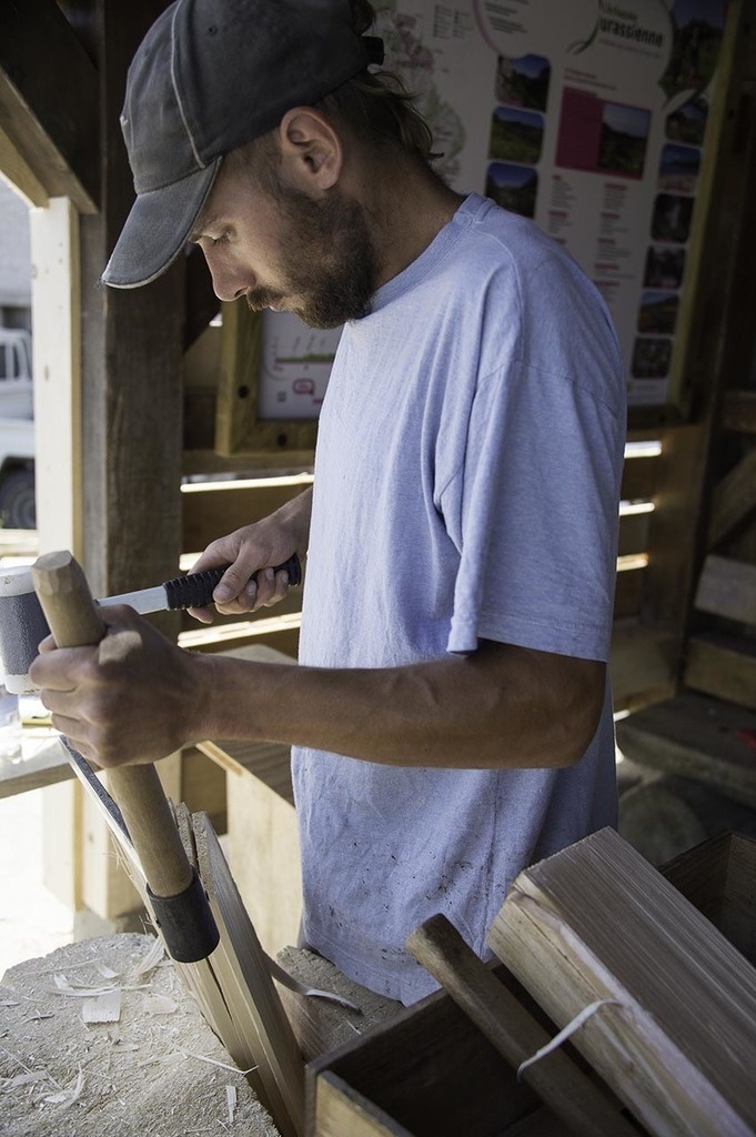

Voila quelques photos du tavailloneur au travail

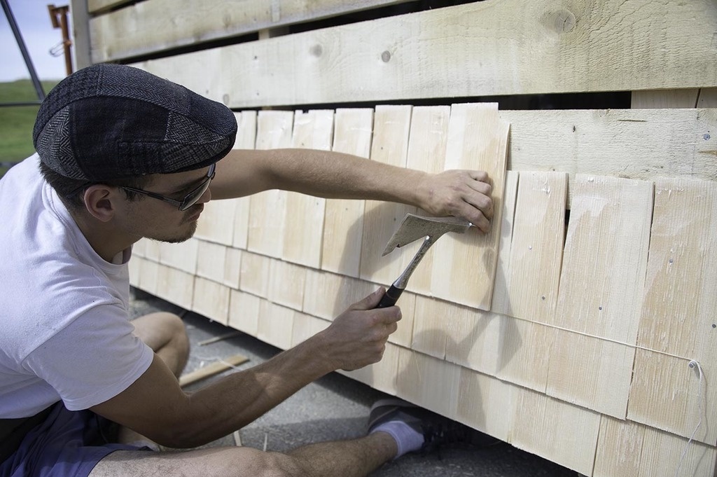

Il y a toujours la solution manuelle :
Si tu as le temps 😃
