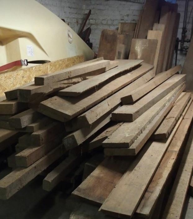

Comment découper des planches épaisses dans le sens de l'épaisseur ?
J'ai récupérer un petit stock de bois dans lequel pas mal de planches sont trop épaisse pour ce que je veux réaliser. Voir photo. par exemple 300 mm x 50 mm ou 100 mm x 50 mm sur 2 ou 3 m de long.
Comment découper des planches en 2 (ou 3) sur l'épaisseur ?
Je dispose pas du grande scie à ruban :(
