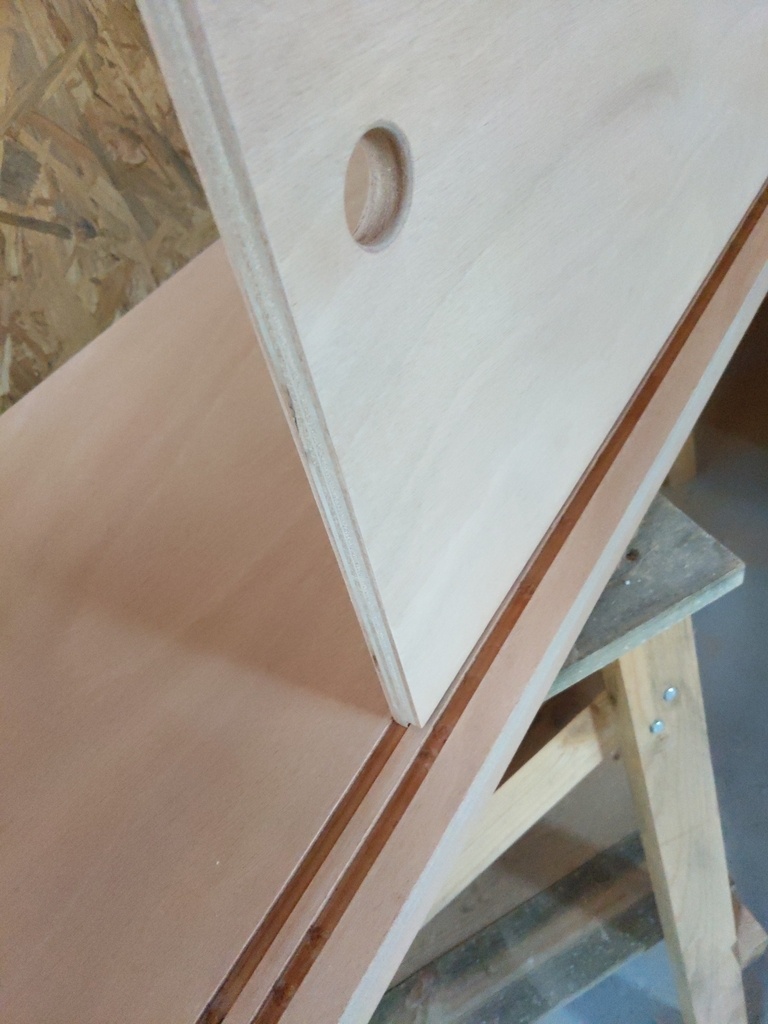

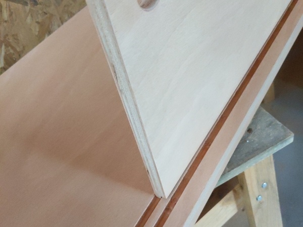

Comment peindre un meuble sans peindre les rainures??
Bonjour je dois peindre ce meuble qui as des portes coulissantes et je ne veux pas peindre a l'intérieur des rainures... Vous avez un moyen propre et rapide pour faire ça? Avec du scotch de masquage ne pense que c'est pas top...
