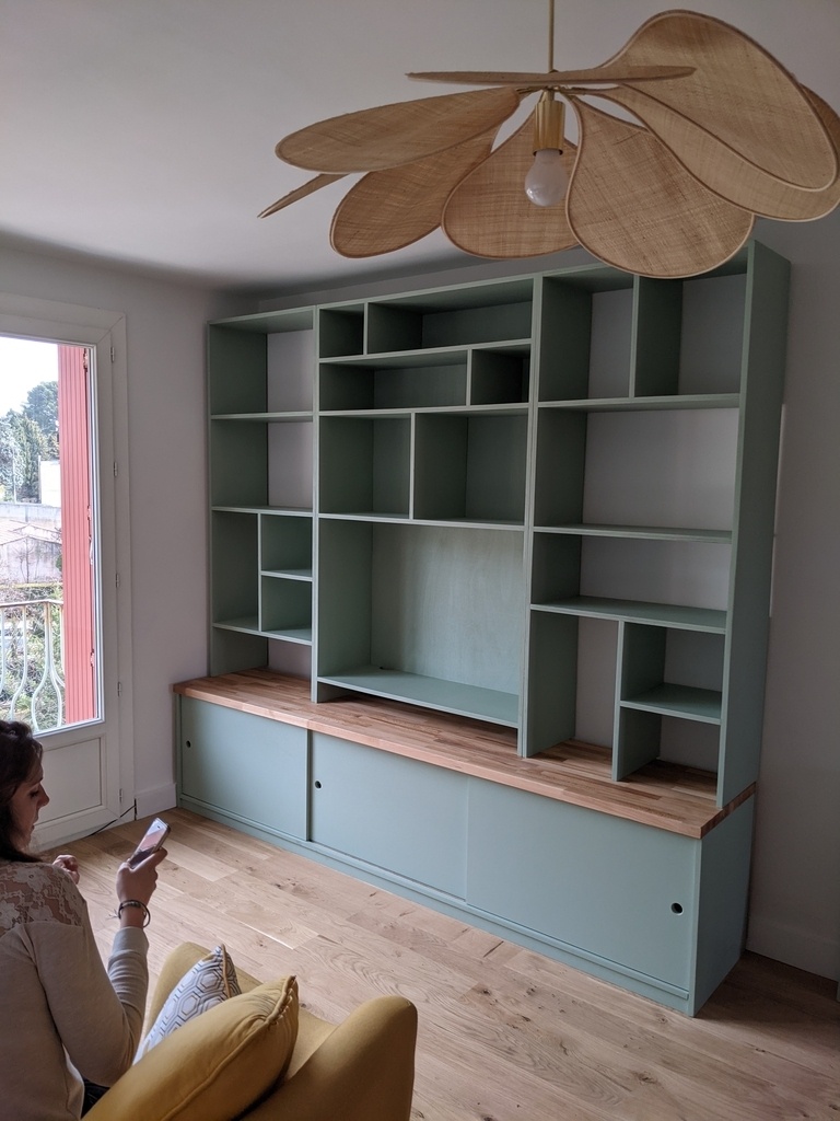

Bon merci a tous pour vos conseils j'ai peint alors qu'il pleuvait la premièrre couche. Il y a eut beaucoup de fibres relevées peut être l'humidité de l'air a accentué ce phoénoméne?
J'ai mis un coup de ponçage grain 120 à la main très superficiel et passé la 2 ème couche de peinture. Resultat niquel un temps de séchage assea long pour le transport mais bon jy suis arrivé.😀
Merci vous êtes une communauté géniale! Ca fait du bien de ne pas se sentir seul. j'apprend doucement j'ai commencé la menuiserie au premier confinement je suis plutôt fier du resultat de mon premier gros projet.
mjp
belle réalisation acrylique satinée
