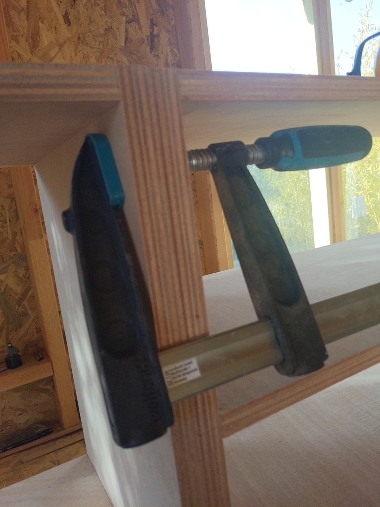

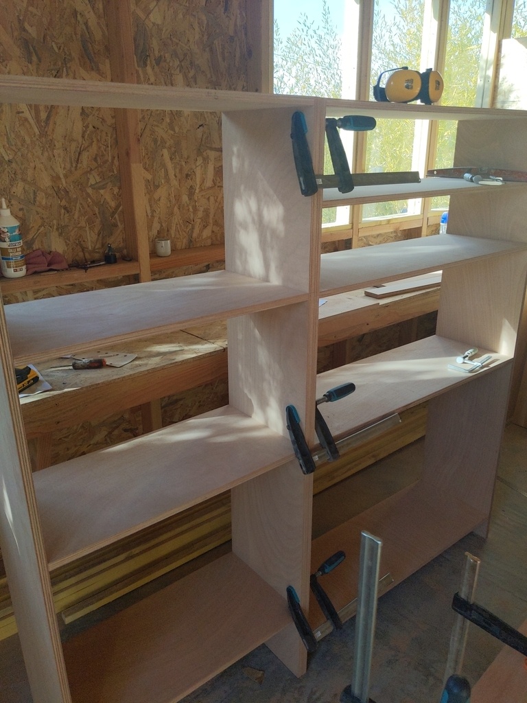

J'aimerai avoir vos suggestions pour lier deux étagères sans que l'on puisse voir les liens vis ou boulons et que j'arrive à bien serrer les deux faces côtes a côtes comme avec ces serre joints.

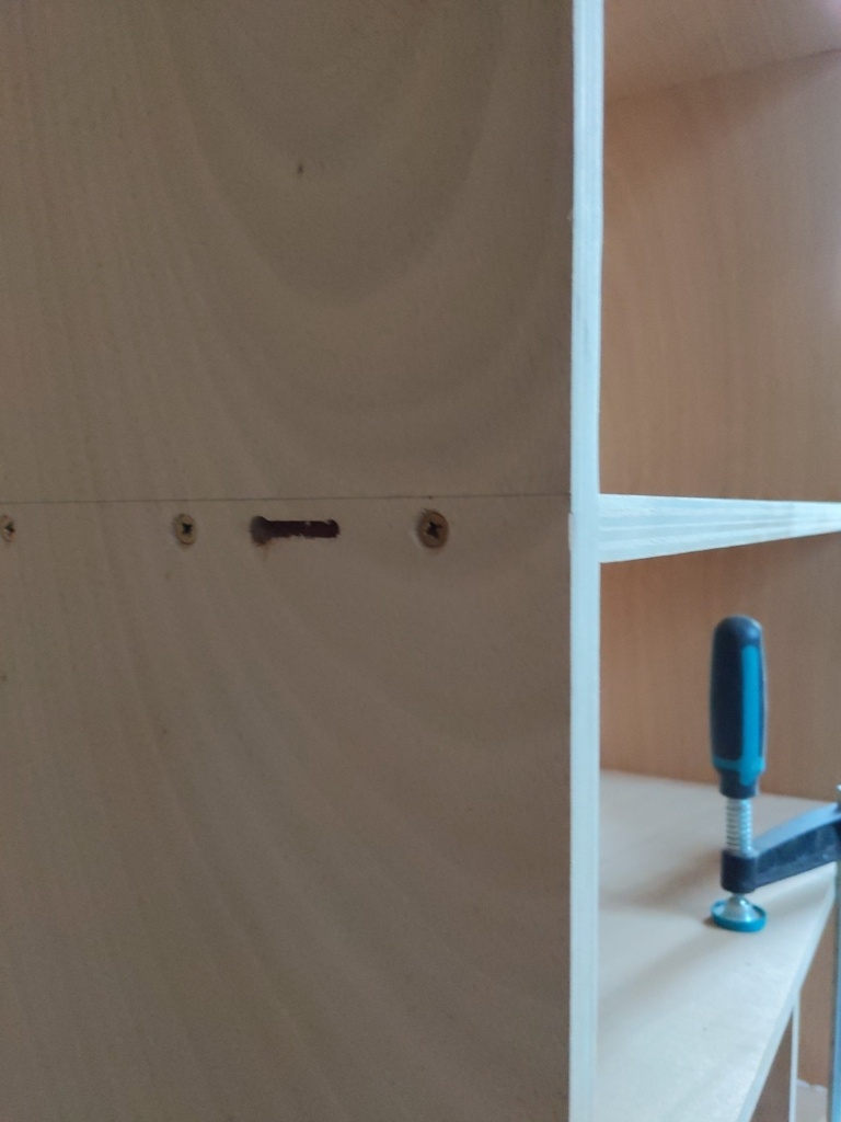

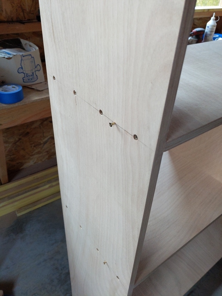

Au final j'ai utilisé ma fraise en T et une vis j'en ai mis 4 proche de la facade ce qui est le plus important pour moi car je ne voulais pas d'espace entre les etageres.

Au final voici ma solution qui marche bien:

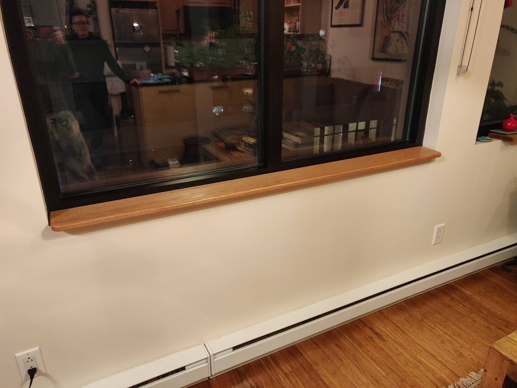

c'est drôle, j'ai eu un problème très similaire il y a quelques jours : à savoir : comment fixer cette étagère au muret de la fenêtre sans vis, ni équerres apparentent et que ce soit totalement démontable.

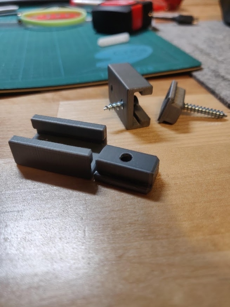

Ma solution : ces petits connecteurs que j'ai modélisés et imprimés en 3D. J'ai défoncé une rainure de 19mm de large pour les accueillir et chevillé la partie mâle dans le plâtre.
des aimants puissants empêchent la tablette d'avancer en la maintenant le long de la cornière de métal de l'angle du muret, et les connecteurs l'empêchent de basculer en avant.
c'est finalement une solution très proche de ta fraise en T.
Sinon pour plus de solidité, utiliser des T track en aluminium et des vis à tête bombées reviendrait au même.
Si tu es intéressé par mes connecteurs, je peux t'envoyer le fichier
