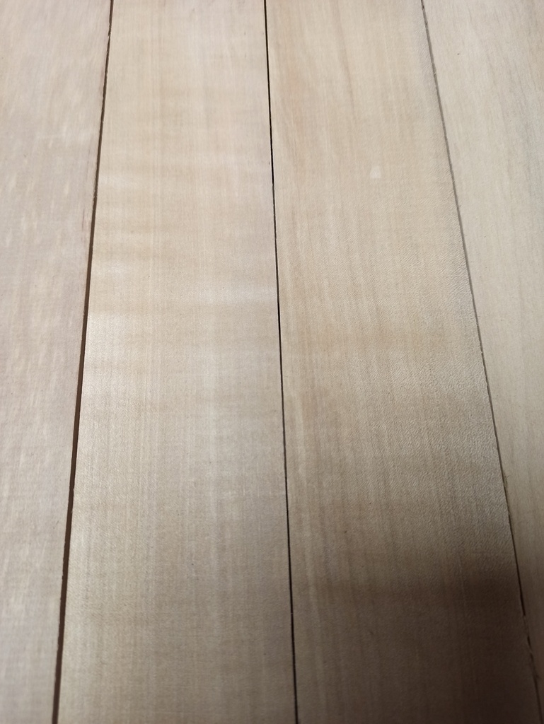

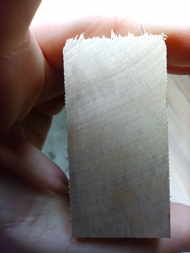

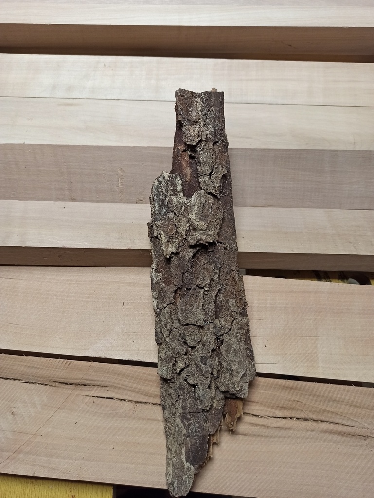

Encore un... Mon collègue a scié cet arbre en planche il y a longtemps, le bois est dense, rosé, brillant. L'arbre a poussé pas loin donc on exclu les exotiques, on a envisagé l'érable mais la couleur ne semble pas raccord, ni l'écorce. Une idée ?

Cela ressemble à de l'alisier torminal.
Guillaume25
Je dirait la même chose, on m'a donné récemment quelques morceaux d'alisier et sa ressemble vraiment bien à ça, et pour info j'ai un plot d'érable qui tire aussi vers le rose mais effectivement l'écorce est différente.
Alisier aussi a priori ! sent il légèrement une odeur de thé a la coupe ??
j'aurai tendance à dire pareil mais les photos ne sont de première qualité. Difficile
L'alisier a parfois des zones de veinages plus foncées surtout à l'approche du cœur, une autre piste me fait penser à du poirier blanc. Dans cette essence on peut trouver du bois légèrement rosé comme blanc enfin écru. En revanche le poudrage ou marbré n'est pas rare.
L'écorce ressemble à celle d'un poirier.

En cherchant sur le net les caractéristiques de ce bois ça pourrait bel et bien correspondre! Je ne saurais dire pour l'odeur, je n'ai pas beaucoup de nez. etiennedesthuilliers ?

Pas facile a voir la couleur, le rose est dû à la lumière?
Qu'est ce qui ne te convainc pas pour l'érable? Parce que si tu es sûr que c'est pas du poirier, j'aurais peut être pensé à ça.

Il est vraiment rosé, genre rose poudré, c'est pas très prononcé ça et l'ecorce ça ne fait pas très érable non? Tu en as déjà vu qui tirait sur le rose? Sur ça n'est pas du poirier, d'autant que pour le coup le collègue s'en serait souvenu, c'était pas un fruitier

désolé mais pour moi c'est une écorce de fruitier, cela ressemble à du poirier, alisier torminal, cormier, pommier sauvage.
C'est un bois au grain serré, fin, caractéristique des fruitiers.

humidifie une petite partie et prend une photo pour voir

l’écorce ne correspond pas

Bonsoir si l'écorce sur la photo vient bien du même arbre que les planches, il n'est pas possible que ce soit du tilleul qui a une vraiment différente.
