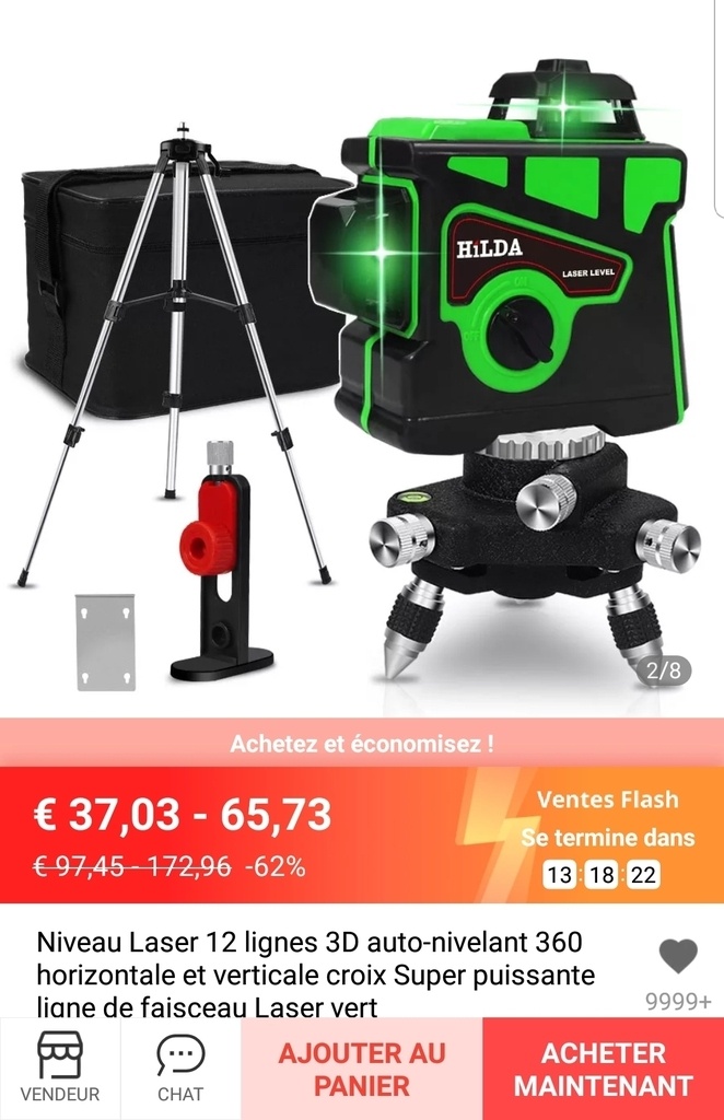

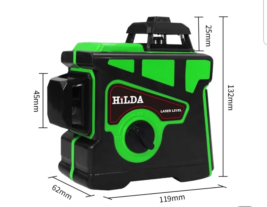

Slt , j'ai pris un laser 360 , sur aliexpress et j en suis pleinement satisfait pour le prix !
Pierre75
Merci Kwood, j’aurais pas osé à ce prix là mais vu ton retour positif, je crois que je vais me laisser tenter
woodwood
Il fonctionne très bien ,la batterie tien très bien la charge , je refais toute ma maison avec il subit de gros chantier . Moi je recommande sans problème.
