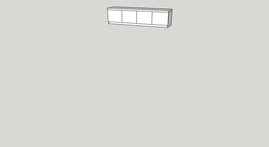

J’ai dessiné un meuble dans SketchUp 2017 accompagné de OCL .j’ai crée des composants mais malheureusement je ne retrouve pas le compte . Ils sont crée puisque quand je veut recréer il me dit que le composant existe déjà.) ?
J’ai une deuxième interrogations toujours sur SketchUp.

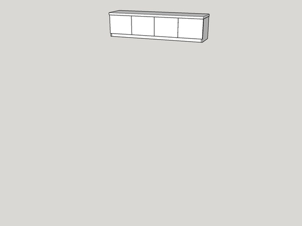

Comment puis-je sélectionner une pièce collé à une autre pour en faire un composant sans que l’autre pièce soit sélectionnée également ? En mode trois clics je galère à sélectionner que la pièce qu’il me faut...Ci-joint le meuble en question seulement quatre composants sont visible...
EstOuest
C’est difficile de sélectionner un ensemble d’entités (lignes et faces) quand c’est mélangé à d’autres.
La bonne méthode est de créer des objets ( groupes / composants) au fur et à mesure de l’avancée de la modélisation.
Dans ton cas il se peut qu’il soit plus facile d’effacer une partie de la pièce pour pouvoir mieux sélectionner et créer un 1er composant. Puis modéliser la suivante et en faire un composant itou.
Quand à ton composant perdu, tu l’a peut être effacé par mégarde. Mais sketchup l’a quand même conservé dans la collection de composants du modèle (fenêtre Composant > icône maison). Donc il serait bien là , mais pas dans la modelo.
