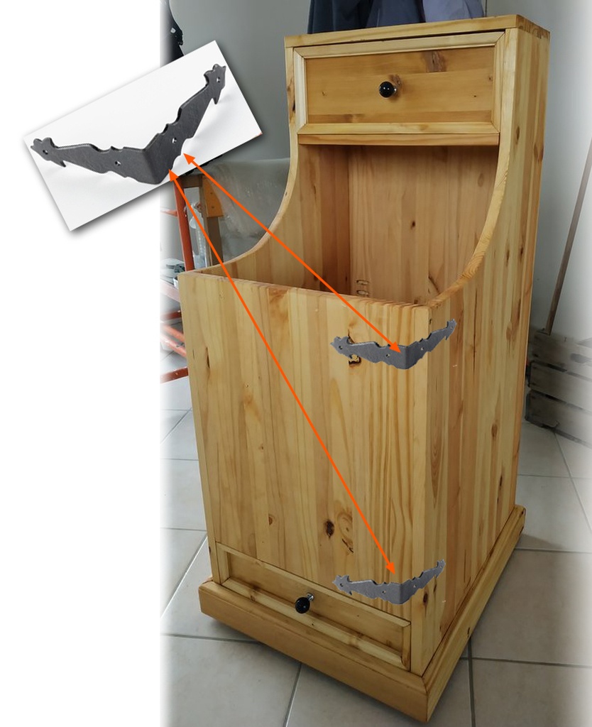

Je suis nouvelle sur l'art du bois et je remercie tous les membres de ce site car j'ai déjà réalisé deux meubles grâce à vos plans : un range buche et un lit.
Pour ce meuble à buches, J'ai ajouté un tiroir en bas, pour mettre des journaux, des cartons.. pour démarrer le feu... Des roulettes, cachées par la déco du bas... et j'ai donné un style "mexicain" au tiroir pour être assorti à mes meubles "rio grande" de mon salon... (voir détail du buffet)
J'ai désespérément cherché des équerres en fer forgé pour consolider le meuble à buches.. mais je ne trouve pas...

Mais ni prix ni distributeur en France... Savez vous si on peux se procurer ce genre de quincaillerie chez nous? J'ai cherché mais je n'ai trouvé que des équerres en laiton..et petites..

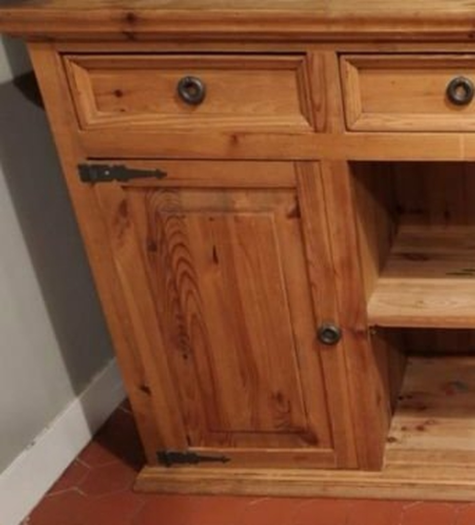

Merci SebD !Merci pour le lien... J'ai fouillé pas mal les deux autres sites.. j'ai trouvé le même modèle de "penture" que sur mon meuble de salon.. (Je connaissais pas le vocabulaire! je me coucherais moins bête ce soir..)
houzetsa.fr/im...Pentures-03.jpg
