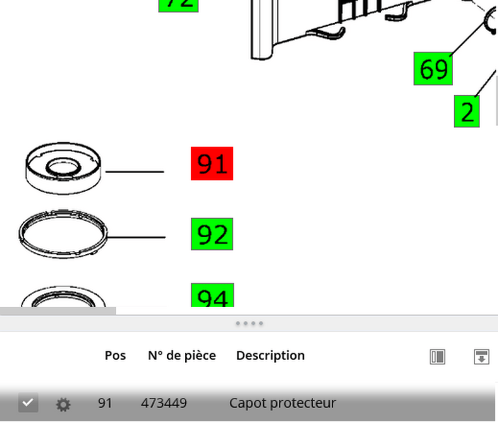

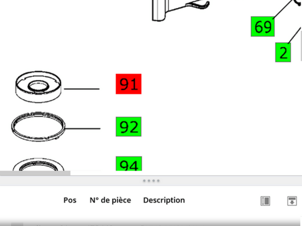

Effectivement la défonceuse Festool OF 2200 comporte une bague de protection à mettre quand on l'utilise à l'envers.
