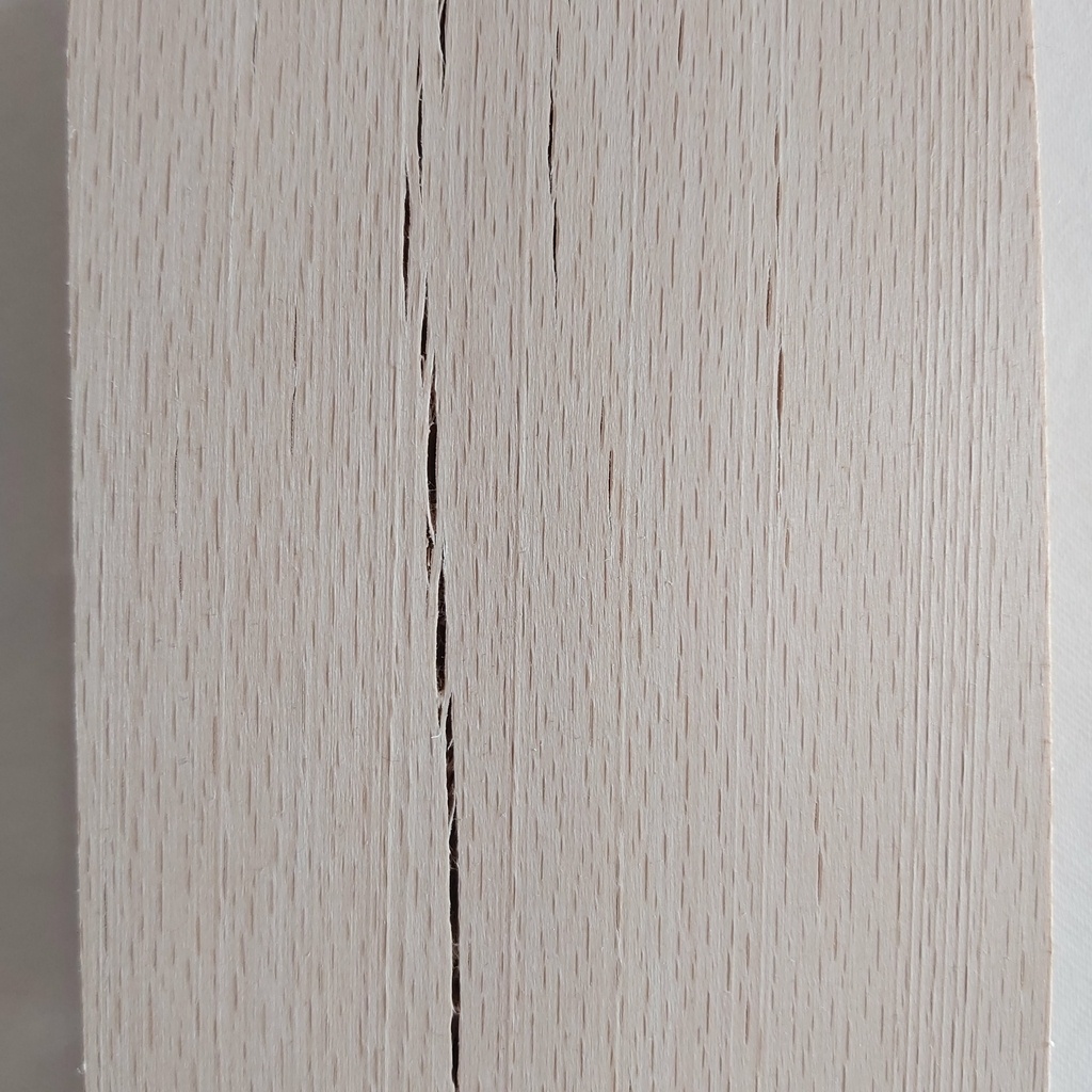

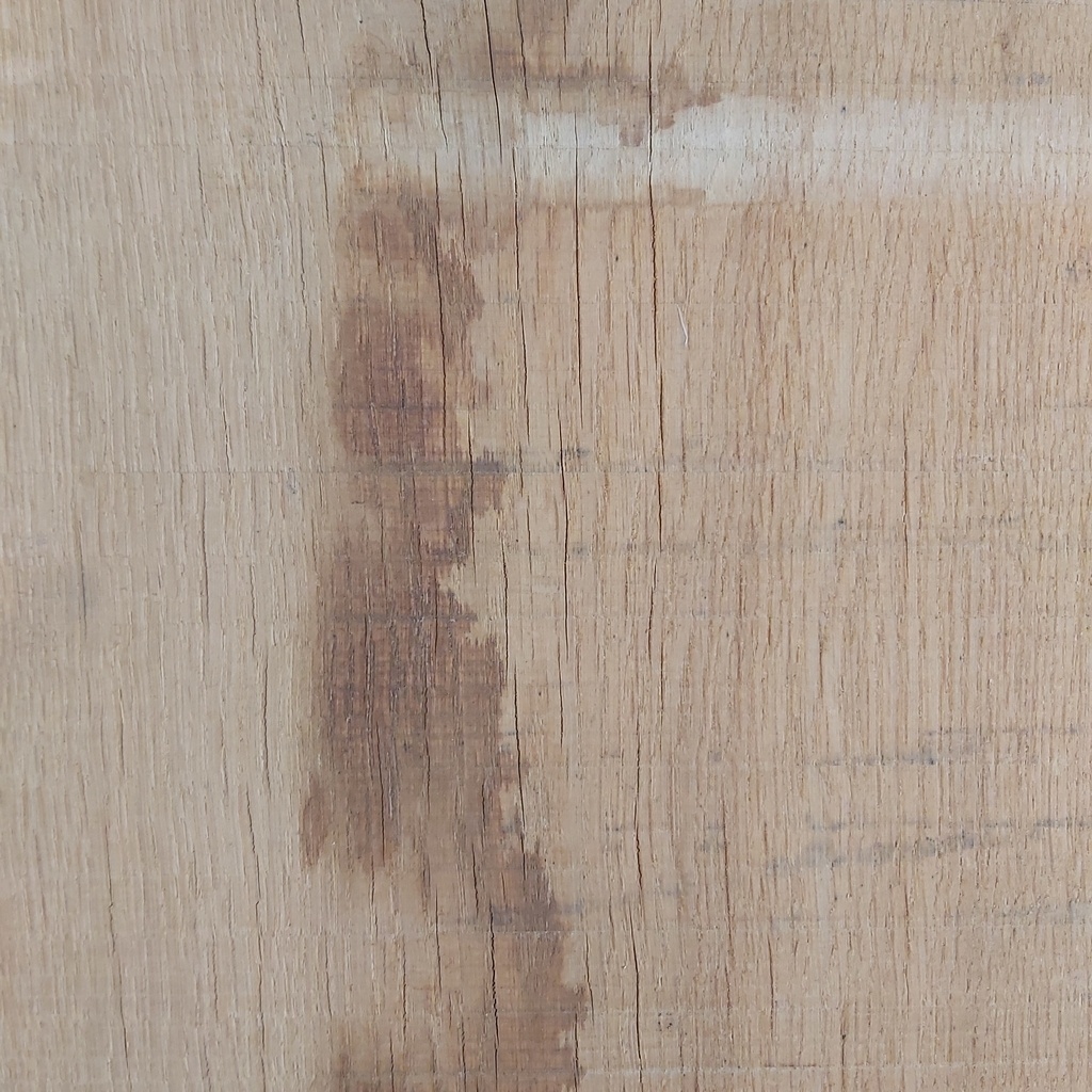

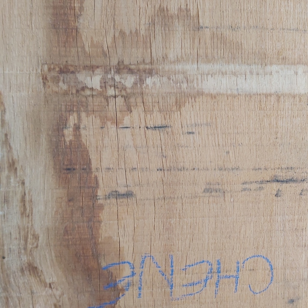

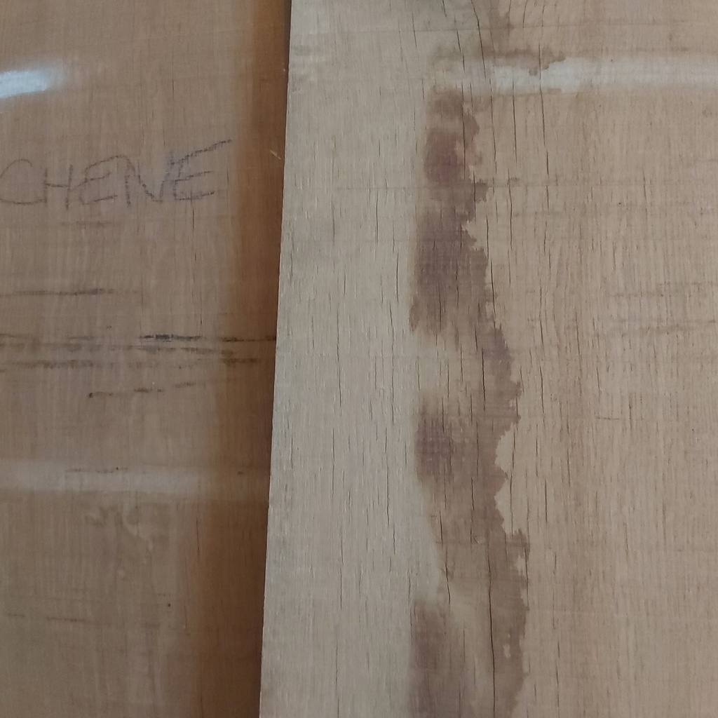

J'ai acheté en juillet 2020 des plateaux de chêne de 27mm d'épaisseur en scierie.
Je les ai entreposés à l'extérieur, à l'abri de la pluie. Aujourd'hui, je les rentre pour les déligner, et voici ce que j'observe.
Des fentes sur quasiment toute la surface de certains des plateaux.

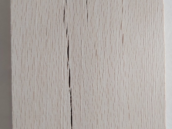

J'avais déjà eu le même problème sur un plateau de hêtre.
Ma question est la suivante:
Avez-vous déjà observé ce problème?
Est-ce un problème de séchage en scierie, un problème de stockage ou ....?
Par avance, merci

J'ai acheté ces plateaux en juillet 2020.
Ils étaient stockés chez moi à la verticale, à l'abri du soleil et de la pluie, sous un abri ouvert sur 2 côtés, donc dans un courant d'air. Je n'ai que quelques plateaux. 1 sur les 4 plateaux de 34 mm présente légèrement le problème et 2 sur les 5 plateaux de 27mm présentent le problème.
Les gerces semblent plus importantes au centre du plateau.
Je ne connais pas le taux d'hygrométrie, ni lors de l'achat ni l'actuel.
Je ne sais pas si ces plateaux viennent de la même bille, mais j'en doute.
Si je rabote les plateaux jusqu'à ne plus voir ces gerces (en espérant ne pas devoir y passer les 27mm, est-ce que je règle le problème ou de nouvelles risques d'apparaitre?
Le plateau de hêtre quant à lui était le 1er (sur le haut de la pile) dans le séchoir à la scierie.
Pour le chêne, je ne sais pas, il était stocké à l'extérieur la scierie.
