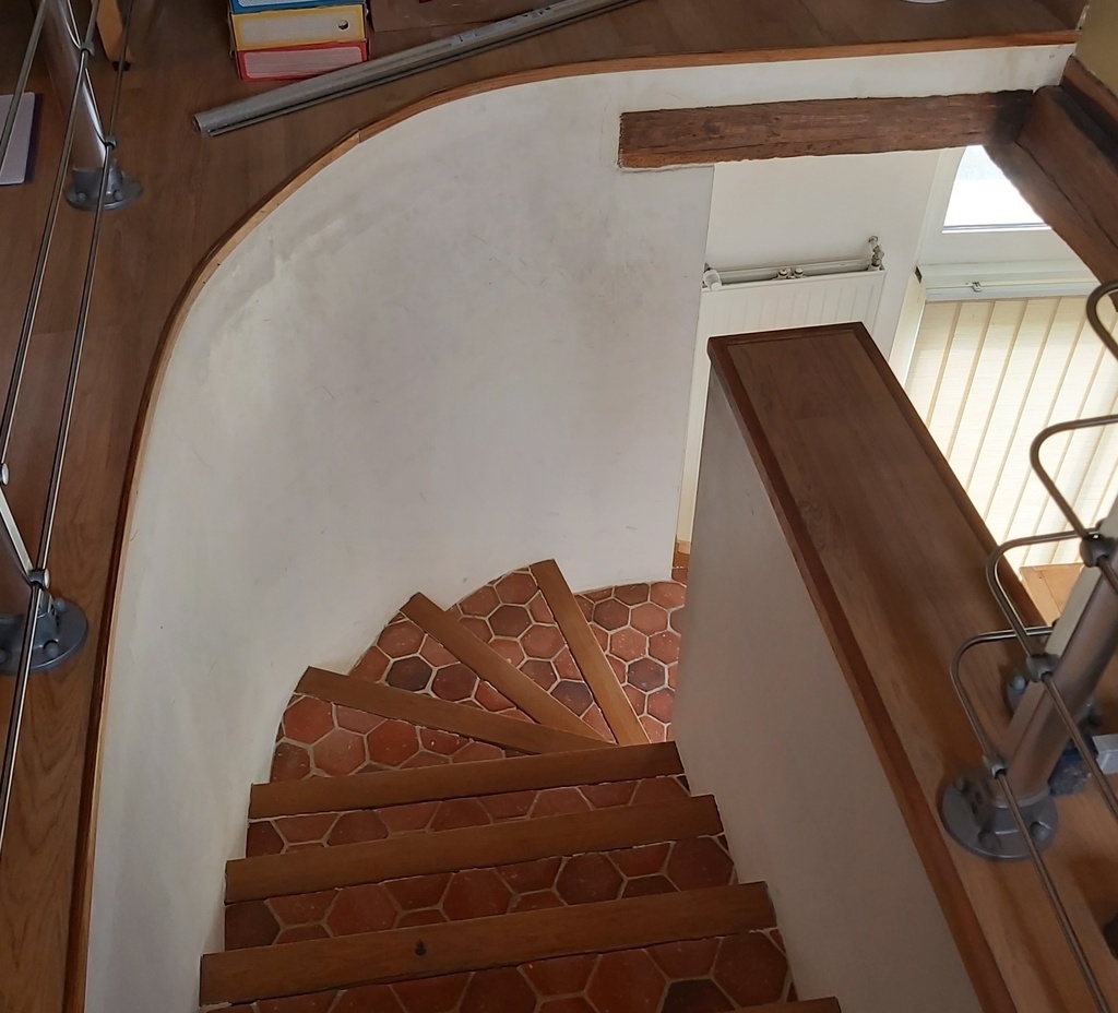

Je souhaiterais changer la cornière arrondie qui fait la jonction entre le mur de l'escalier et le sol de l'étage (la partie entourée en rouge sur la 2ème photo).
Est-ce que quelqu'un a une idée de comment procéder?
Je pensais partir sur un lamellé collé cintré et faire une feuillure, mais comment faire le gabarit?
Est-ce qu'il y a d'autres options?
Merci pour votre aide.

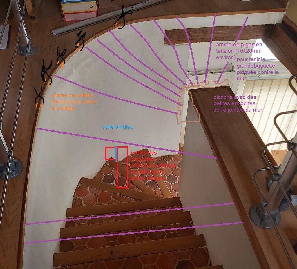

cintrer d'abord, puis feuillurer à la défonceuse (ou toupie) avec une mèche à roulement ?
cintrer après la feuillure risque de casser, ou de torser la pièce.
sinon cintrer deux épaisseurs, celle du coté, qui ferait toute la hauteur, et la surépaisseur du haut de feuillure, et les coller en les mettant en forme. ça ferait moins épais de bois à cintrer, et le collage maintiendrait les pièces dans la bonne position. coller avec plein de petites pinces, garder un ou 2 mm de surcote en haut, puis réaffleurer au petit rabot à main.

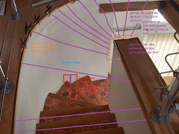

pour la forme, idéalement, il faudrait faire le collage sur place : avec des piges d'un poil plus que la largeur de l'escalier, des baguettes mi-souples, tu peux prendre appui sur le mur d'en face et bien plaquer ta baguette. faudrait surement faire une plaque avec des petites cales pour le bout du mur, pour avoir plus d'appuis pour la partie quart de rond. 77
c'est surement pas clair, il faudrait un dessin pour expliquer.
(ouvre mspaint et commence à peinturer)
selon les sections, il se peut que tu puisses cintrer à froid, idéalement des pièces d'une seule longueur. Sinon à sec doucement avec un décapeur thermique, en poussant les pièces petit à petit et en chauffant. si ça casse, tu peux essayer de les imbiber d'eau en trempant la nuit, et ensuite au décapeur thermique. le cintrage se ferait avant le collage.
une fois les 2 baguettes fusionnées par le collage, tu peux extraire le résultat pour la finition, cassage d'arêtes, vernis, etc.. puis venir le coller sur place (sikaflex ou autre) ou clouer, ou les deux.
