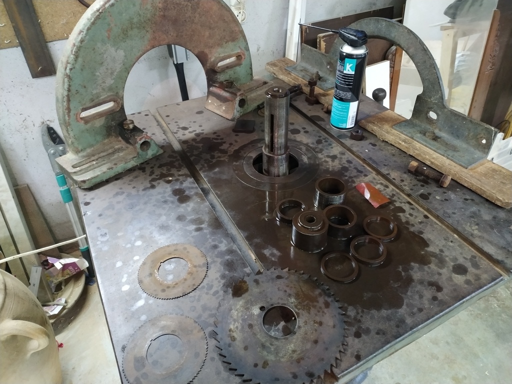

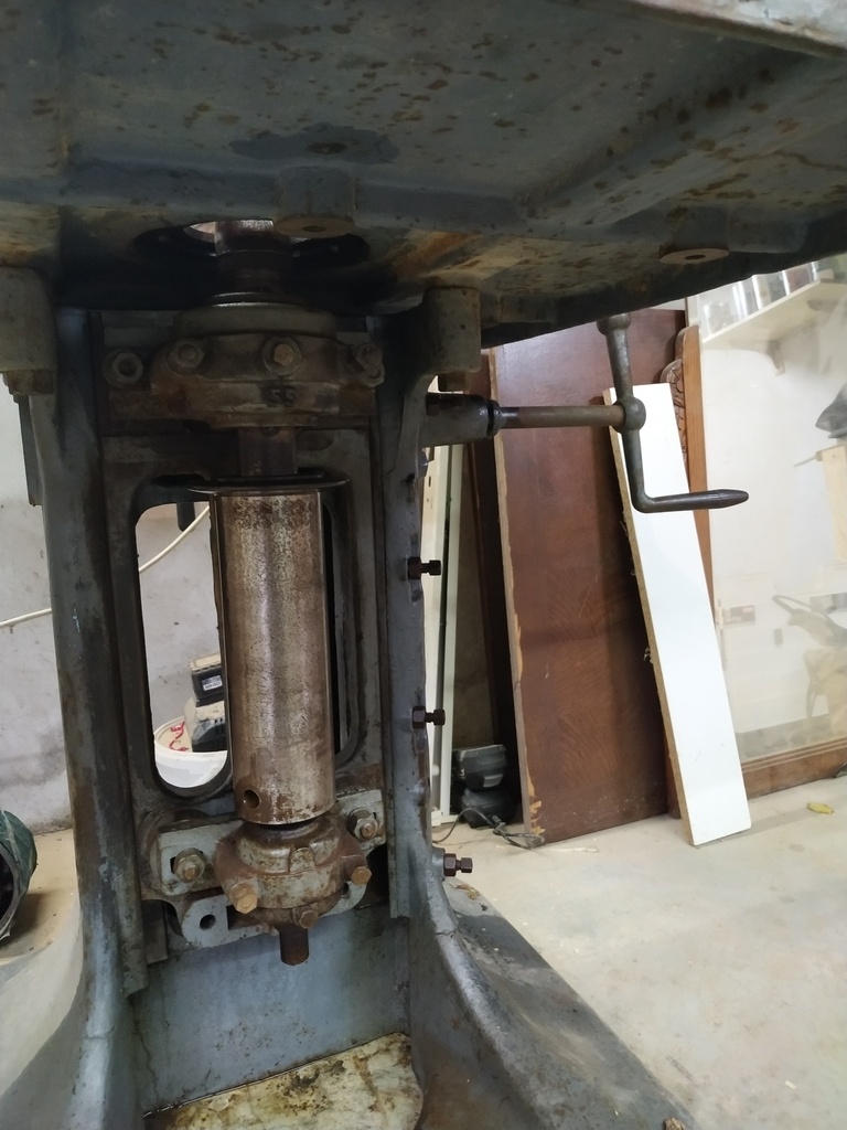

Je vien de récupérer un vielle toupie à rénové un peu et je voudrais avoir quelques info si vous connaissez le modèle. Je l'ai récupérer avec le moteur à côté il n'a jamais était monté et je comprends pas comment faire avec la courroie
Bonsoir
A cette époque c'était des courroies interrompues. Une fois à la bonne longueur elles étaient agrafées.
Yam
J'ai récupéré une scie a ruban avec une courroie qui était rivetée... Une horreur en termes de vibrations, à chaque passage sur les poulies. Je l'ai remplacée par une courroie sans fin 'moderne', c'est déjà beaucoup plus agréable a utiliser. Je ne sais pas si les courroies agrafées posent le même problème mais j'aurais tendance à ne pas me poser la question et mettre une courroie sans fin d'office
PS : tes photos ne montrent pas le support moteur... ou alors il n'y en a pas parce que le moteur était fixé sur un bati séparé ?

Moteur fixé séparer
avec ce genre de machine la courroie interrompue est presque obligatoire car les deux ouvertures à l'arrière de la poulie sont prévues pour son passage. Maintenant en déplaçant le moteur tout est possible. Mon tour à bois tourne avec ce type de courroie et tout va bien je trouve même un charme certain au bruit fait par les agrafes à chaque passage.
A regarder les photos je pense plus à des roulements qu'à des paliers

bonjour je ne sais pas si elle est monté avec des roulements a billes
si elle est monté avec des paliers bronze ne perdez pas votre temps je vous enverrai une photo après votre réponse

Je pense à des roulement mais sans certitude je vérifié
mjp
d'après la photo il y a deux graisseurs par pallier donc des roulements pas certain. je connais pas ce matériel d'avant guerre.qui doit être increvable. pour en être certain faite tourner a vide au bruit vous serez fixé.
mjp bonjour la présence des graisseur est normale sur un montage palier bronze i y avait soit un goutte sois des graisseurs il faut savoir que si il y a des palier bronze il n est pas possible de tourner a plus de 4000 tours sans les griller si ce n est pas déjà fait
pour tourner cela va toujours il faut faire un essai au comparateur pour voir le jeu et ce n est pas lorsque l' on a remotorisé la machine que l on fait des essais pour mettre la machine a la ferraille au dessus de 6 centièmes on abandonne et tourner a 4000tour est un peu short il est difficile d être bon menuisier et mécanicien

etiennedesthuilliers si c'est pas des roulements a mon avis ca part a la ferraille .

Ok pour la courroie interrompu , mais pour le réglage de hauteur de l'arbre on est obligé de détendre la courroie à chaque fois pour qu'elle puisse glisser et resté droite ?
je ne suis pas certain de votre affirmation la courroie reste a la même hauteur et du fait que la poulie moteur est bombée elle prend sa place naturellement puisque la poulie toupie est parfaitement cylindrique

ou alors tu mets l'axe du moteur à l'horizontale mais dans tous les cas il te faudra detendre la courroie pour la changer de poulie
bonjour le moteur a deux vitesses cela existe , la preuve je l' ai , et en plus j ai un variateur
il faut impérativement mettre une courroie sans fin il y a un peu de démontage mais cela vaut le coup
la poulie moteur doit être bombée
j ai la même courroie sans fin depuis 1970

Se que je ne comprends pas c'est pour monter ou baissé la hauteur de l'arbre la courroie doit être détendu a moin de faire un système pour que le moteur monte et descende en même temps que l'arbre ?
Yam
Vu l'amplitude en translation d'un arbre de toupie je ne pense pas que ça gêne grand chose. Au pire, si tu as la course totale de bas en haut à faire, tu fais tourner légèrement l'arbre pendant l’opération et ça suffira à déplacer la courroie. Et là, plus le moteur est loin, moins c'est gênant. Donc sur une machine qui se repique sur un arbre commun situé à deux mètres de là... easy ! :)
